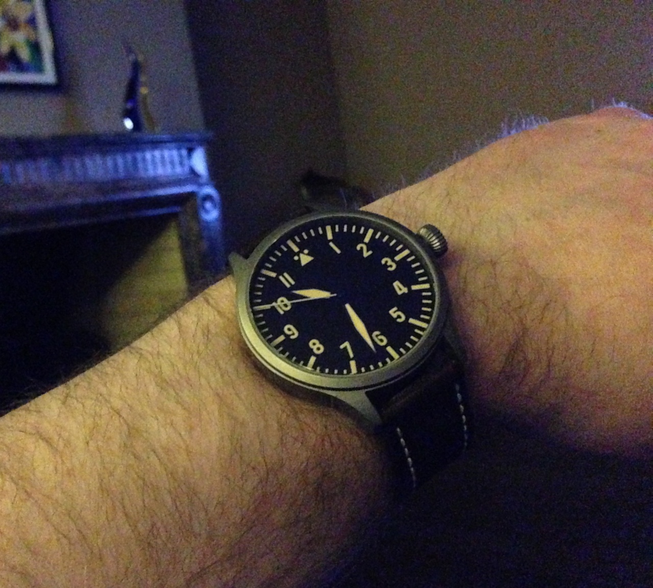

Пока чуть больше года отрегулированные часики на 2824-2 елабора стабильно идут -1сек/сутки.

Сообщение от BobbyS Посмотреть сообщение
А можно узнать что за часы? Регулировка заводская или у мастера?

Сообщение от mkpirat Посмотреть сообщение
Новые у мастера.
