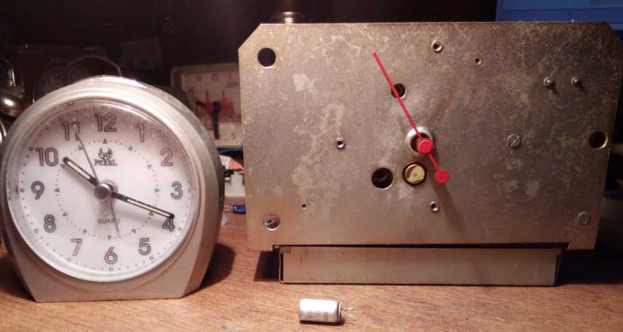

Утро началось около 6 часов (пенсионеры спят мало) с поиска банки с литолом-24, купленной по памяти году, эдак, в 1984. Банка была найдена и из нее извлечена на кончике зубочистки малая капочка примерно 0,5 куб. мм. смазки. Смазкой, без разборки механизма был иголкой заполнен наглым запихиванием 0,4 мм зазор между трибом анкерного колеса и инерционным диском, который, вихляя, свободно болтался на оси анкерного колеса.
Заодно выяснилась причина стрекотания механизма при рпботе, каковое упомянуто в теме несколько раз. Это именно инерционный диск стрекочет, а, отнюдь не камертон, колебания которого еле слышны!
Помогло, однако, слабо.
Перепаял конденсатор 10мкФ, 25V на равный по емкости, найденный в старом хламе. Ругал себя. Ибо твердо знал, что начинать ремонт старых электронно-механических часов нужно всегда с замены конденсаторов.
Помогло больше! Амплитуда конца камертона при стоящем анкерном колесе увеличилась с примерно 1,0-1,1 мм на 0,1 мм. Следует отметить, что эта амплитуда после запуска механизма уменьшается с примерно 1,2 мм вдвое-втрое. Т.е., идущие часы, как и написано у Харитончука, потребляют меньший ток, чем остановленные.
Механизм уже уверенно запускается как с половинной, так и с нормальной скоростью, в разных положениях камертона с магнитами, но, до конца еще не побежден. Ибо стрелки в часах большие и тяжелые, а часики крайне чувствительные.
Сегодняшний рекорд продолжительности правильного хода голого механизма с секундной фальш-стрелкой (фото) - около 40 минут.
Недостаток пока остался "№ последний" - стоит идущие часы даже слегка тронуть - амплитуда камертона начинает падать и часики через 5-15 секунд останавливаются.
С уважением, А.Малышев

А если вынуть все колёса кроме ходового, идут непрерывно?

Этот эксперимент будет проведен после предстоящей, по всем приметам, 3-й мойки и, на этот раз, выборочной правильной смазки )).
Другой бы, на моем месте, давно бы этот механизм выбросил, вставил в корпус 2-баксовый усиленный китайский кварц с плавным ходом, а, чтоб сохранить стрелки, посадил бы их на футоры. Ибо секундная стрелка имеет на оси золоченую заглушку-блямбу почти с копеечную монету размером.
Но, хочется сохранить аутентичность. Часы, по датам на электронике, 1981 г. выпуска, да и корпус, как ни странно, с плексигласом размером с экран телевизора, еще в неплохом состоянии...
Щас сделаю сетевые DIGITIME 1232 (включаются, но время не выставляется) , а вечерком или завтра снова возьмусь за эти камертонные...

Многие не поверят. Но эти камертонные часы ходят не только ровно в 2 раза МЕДЛЕННЕЕ, чем положено, но и ровно в 2 раза БЫСТРЕЕ, чем ходят другие, нормальные часы.
Видео снял, обрабатывается. Самое прикольное, что часы ходят как медленнее, так и быстрее - при одном и том же положении камертона и блока магнитов относительно анкерного колеса. Из этого делаю вывод, что подшипники отмыты и часы обслужены качественно. А вот добиться уверенного запуска и хода в правильном темпе пока не удается - останавливаются после запуска через 5-10 секунд хода в правильном темпе
P.S. Слева кварцевый "почти хронометр".

А тут ходят в 2 раза медленнее, чем надо. Поэтому длительность видео 2 мин. с малым кусочком. Что "быстрый", что "медленный" ход - оба вполне устойчивые, т.е. механизм не реагирует на покачивание и неторопливое изменение пространственного положения.
Как добиться нормального хода = настоящая головоломка .
