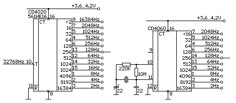

Схема CD4020 (561ИЕ16) и CD4060:
http://forum.watch.ru/attachment.php...1&d=1702154614
К CD4060 можно подключить и кварц, тогда достаточно одной микросхемы.

Обнаружил ошибку в схеме в предыдущем посте.
CD4020 (561ИЕ16) для вывода 15 коэффициент
деления должен быть не 1024, а 2048.
Пожалуйста, извините за ошибку.
Правильно будет так:
http://forum.watch.ru/attachment.php...9&d=1702194544

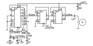

Самый лучший и простой вариант замены - схема с CD4060, но
оригинальная схема с К176ИЕ5 и К176ТМ1 тоже будет работать.
Я рекомендую это без преобразователя напряжения питания:
http://forum.watch.ru/attachment.php...4&d=1702329712
Напряжение питания может быть 3...10В, необходимо
лишь подобрать емкость конденсатора С4 по необходимой
амплитуде колебаний камертона (в пределах 0,22...1мкФ).
Потребление энергии в любом случае составляет около 1 мВт.
Внимание — чипы КМОП не терпят обратной полярности
напряжения питания, сразу выходят из строя.
Этот пользователь сказал Спасибо! ES7TR за это сообщение:
siealex (28.06.2025)
