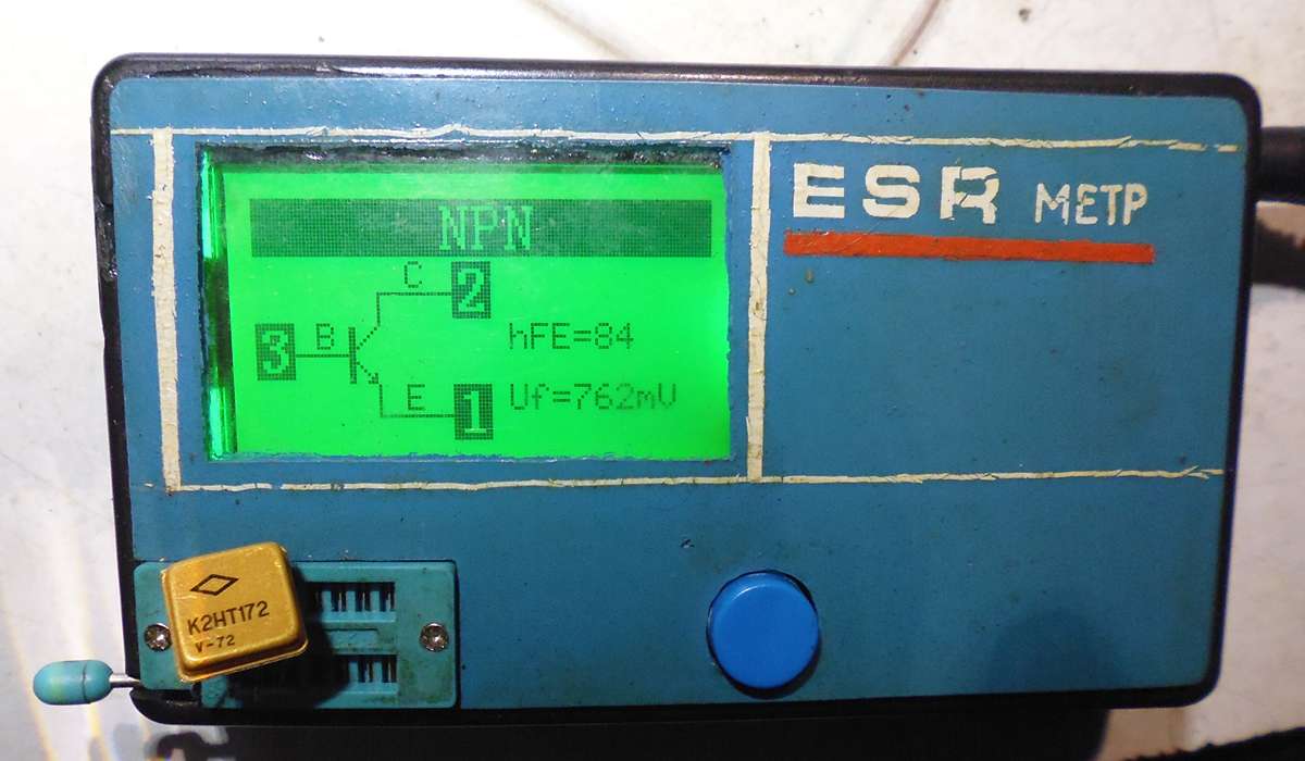

Пока нет. Занимательная электроника./было бы чем заменить -ремонт занял бы полчаса./А так.Красиво только на "бумаге" или эмуляторе.По факту все немножко по другому.Первую сборку -запустил только при замене сопрота в базе Т4 на 750к.
/фото/ Вторая по замерам как исправно-а работать не хочет.Вернее Т1-Т2 генерит не устойчиво Видно т3-т4 упорно не хотят работать.
Придется выпаять и навесным искать причину.

Дурацкая схема, работающая на соплях. С транзисторами может быть проблема. Современные слишком быстрые и с большим коэффициентом усиления, чтобы эта лабуда заработала. Надо наши КТ315 искать.

Одно время считалось особым инженерным шиком делать такие нестандартные вещи. А то что многое банально работало на паразитных емкостях или использовало какие-то особенности конкретных типов транзисторов или диодов никого не волновало. В результате получались вещи, которые повторить мог только автор. Скорей всего, у ТС это и получилось. Параметры деталей уплыли с годами и все работать перестало. Плюс у этих микросборок есть один существенный недостаток. В военной версии сборок (273НТ3) бескорпусные транзисторы внутри имели золотые ножки и были вечными, а в гражданской (К273НТ3) - алюминиевые, которые с годами корродируют. Примерно как на Луч 3055. В первой ревизии платы стояли бескорпусные транзисторы с золотыми ножками и эти платы вечные, а во второй ревизии уже транзисторы с алюминиевыми позолоченными ножками, которые отгнивают отлично. Их даже каким-то компаундом заливать стали, так они и под ним отгнивают.

Так давно стало ясно, что ети сборки нужно заменить на обычные транзисторы, там есть достаточное место. Транзисторы в сборках деградировали с временем. Можете сделать один тригер на експериментальной плате, чтобы наидти правильную стойность конденсаторов на входе с новыми транзисторами.

И в какой величине это измеряется?? Я не в курсе.Они что должны быть строго с одинаковым коэф.усиления ? В даташите разброс в который они укладываются.

Деградация не измеряется. Она проявляется как нерегулярной работы, наличие большого собственного шума и непостоянство параметров в целом. Одна из возможных причин - недостаточное очищение кислот при травлению в процессе производства, из за которое метализации внутри структур транзистора медлено кородируют и нарушается связь, появляются структуры с действием как кислотная батарея, которые шумят сильно.
Коефициенты усиления транзисторов в одной сборке ожидаются одинаковыми, если нет - то очень близкими.
