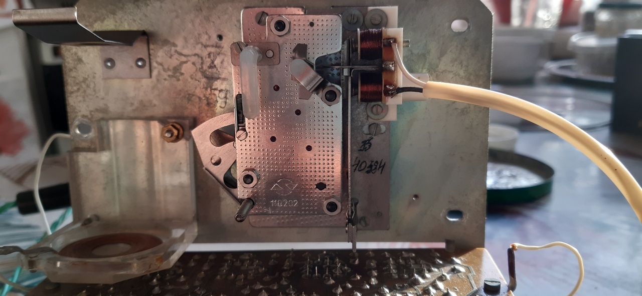

Здравствуйте. Купил такие часы в рабочем состоянии, проблема в том ,что они сильно отстают. Кто знает в чём дело? Спасибо.
ID:	3198022   Нажмите на изображение для увеличения

Да вот ещё, что. Напряжение входа 1,43в. с батареки, а на выходе контактов на катушки 1 - 1,17в., 2 - 0.90в.
Такое впечатление, что напряжение мало, а где это искать не знаю. Где-то читал что нижняя схема повышает напряжение до 9в. если не путаю. Поэтому наверное так и отстают.
