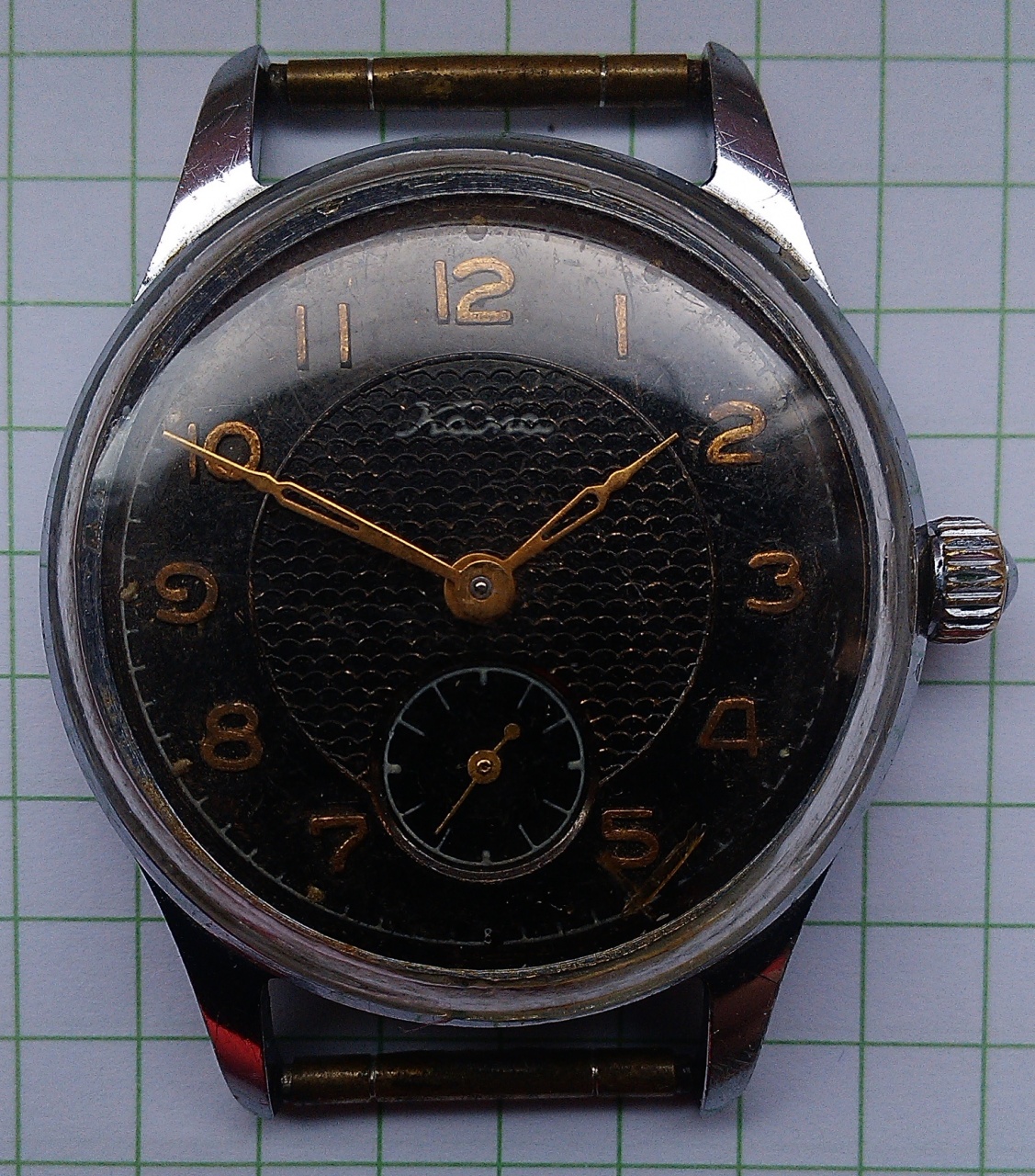

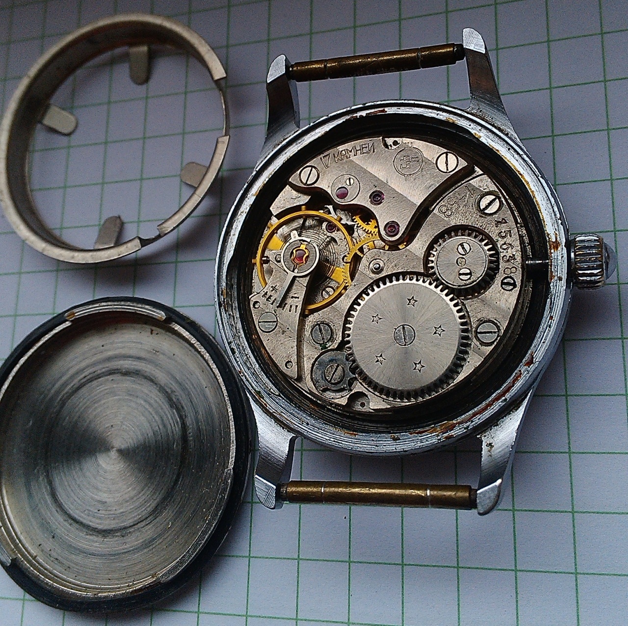

Форумчане, нужна ваша консультация по поводу старых часов КАМА моего прадедушки
Часы дошли до меня не в самом лучшем состоянии
Отсюда вопрос: поддаются ли они ремонту? какова реальная цена ремонта? в каком состоянии механизм? оригинальный ли он? Также, не смог определить дату выпуска, на других механизмах обычно видел квартал и год
Очень хотелось бы вернуть их к жизни
Выкладываю фото механизма
Из тех проблем, что я заметил - что-то не так с балансом, нету ЗГ, нет чего-то типа собачки возле большой шестерни
Спасибо!

Ремонт возможен, запчасти в любой мастерской есть. Механизм простой, поэтому стоимость ремонта будет невелика по сравнению с другими часами. Механизм оригинальный (или баланс противоударный должен быть?).
Даты на механизме нет, так как её ставили до 60го года, значит часы выпущены чуть позже или менялся мостик.
На циферблате и стрелках радиоактивная светомасса - нужно быть осторожнее.

это скорее непротивоударный, 2602 , противоударный без календаря 2603.
про запчасти.. спорно.. ибо не выпускаются уже, давно как... канибализм может. ну, балансы, явно в 2602 летят чаще, чем 2603.

Согласен с уважаемым amur!
С запчастями далеко не так все радужно.

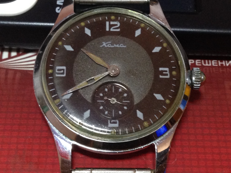

Кстати, artur555, оригинальная ЗГ на Вашу Каму выглядит так.

Большое спасибо за помощь! Если возможно отремонтировать, будем пробовать
И за фото ЗГ отдельное спасибо!
Позже обязательно отпишусь о результате

Как и обещал, отписываюсь
Циферблат и стрелки перекочевали
в камовский корпус с байонетом.
Механизм противоударный
Вобщем, настоящая кама первого выпуска
Тикают очень громко))

Только,к сожалению,в результате данного восстановления,
от часов вашего прадеда остались лишь циферблат и секундная стрелка.
Я бы на вашем месте,восстанавливал оригинальный непротивоударный
вариант с хлопушкой,да и стрелочки и з\г оригинальные не худо бы поставить.
Ещё не поздно всё исправить,а байонетный корпус можно на другой
экзепляр КАМЫ использовать.
Правда, обломок винта ,который держал храповик,вряд ли
удастся извлечь из барабанного моста оригинального меха
(но попытаться стоит),посему,мост придётся менять.

Исходный механизм был в слишком уж плохом состоянии
Да и корпус тоже, он вроде бы даже не камовский
Поэтому то, что осталось, перекочевало в эти часы
Старый механизм и корпус никуда не выбрасывал, все под рукой)
Сам ярый сторонник аутентичности, но в этой ситуации поступил так

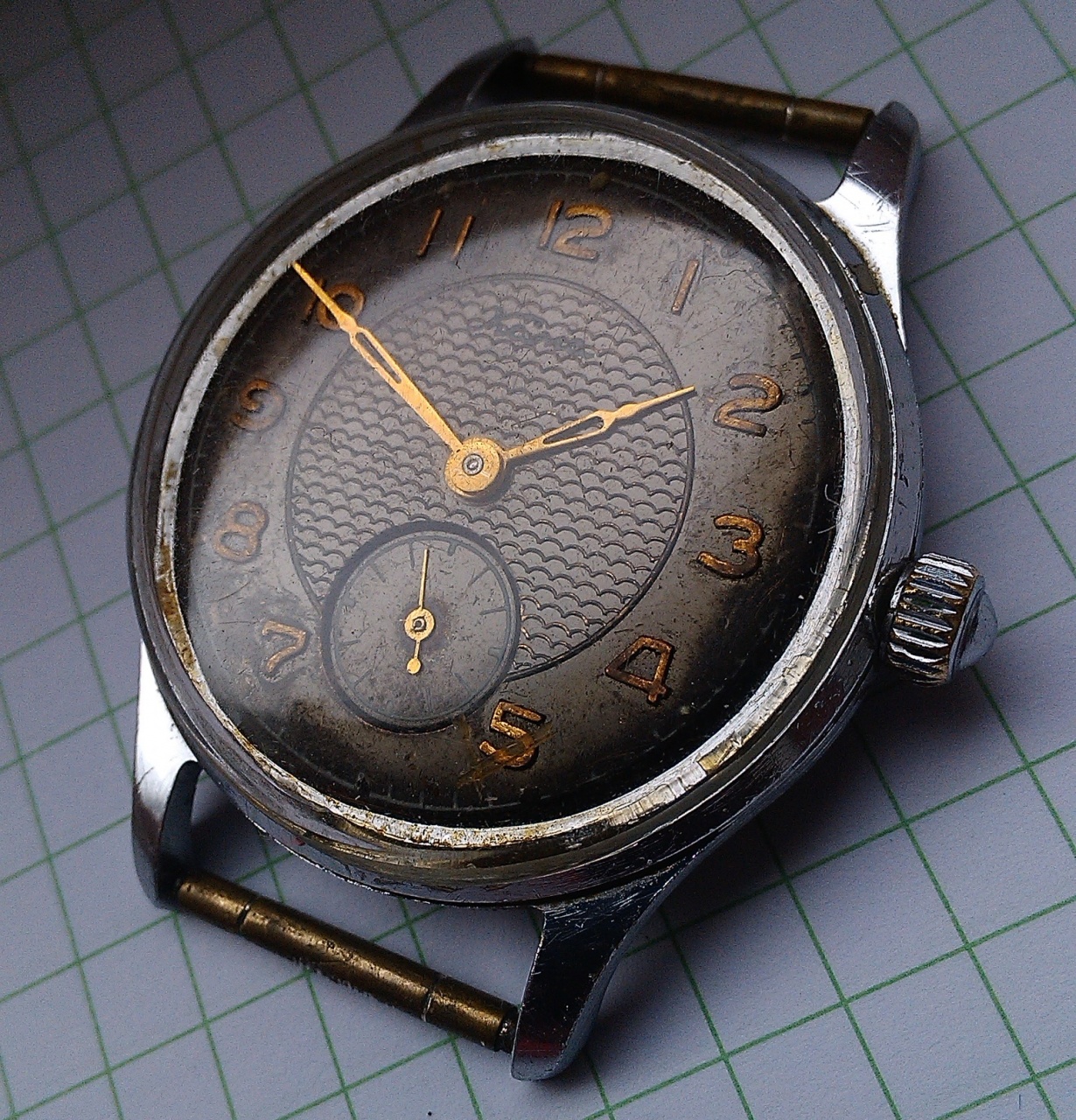

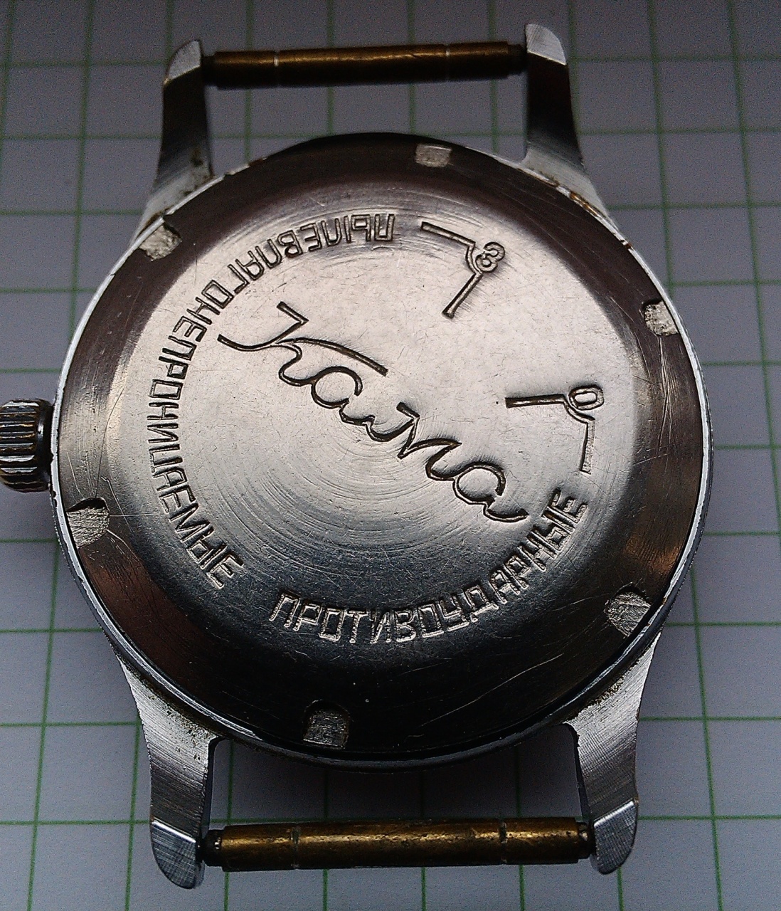

отмечусь еще тут. кама. стрелки не родные, жаль, все остальное по каталогу...
