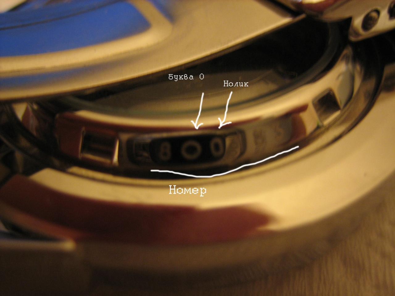

Никого я в заблуждение не ввожу. Хотите, давайте поспорим?
на моих именно буква О в номере. В другом посте форумчанин тоже эту особенность отмечал (обратите внимание на сообщение от kvlad http://forum.watch.ru/showthread.php?p=267873&page=2 )
да и логически подумайте: на сентябре свободные числа (от 1 до 9)заканчиваются далее обозначения идут заглавными буквами месяцев, а именно О, N, D
ну что, фото номеров выкладывать будем?

Ну, как говорится, спэшл фо ю
серийник моей пятерочки:
Разницу видите между второй и третьей позицией номера?
