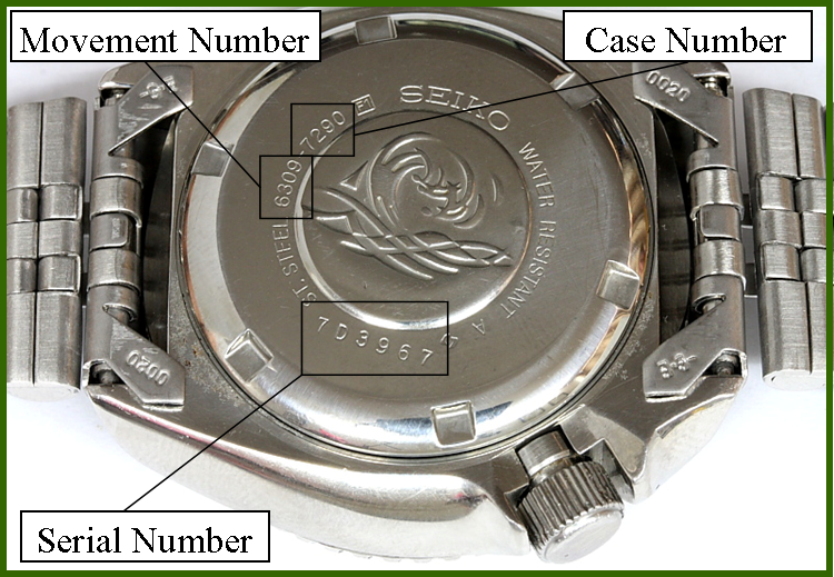

7D2098 - я так понял что 7 - это год, либо 1997 либо 2007, D - декабрь, а 2098 это кол-во экземпляров. Вот если бы найти инфу о том сколько экз. было выпущено в 1997 году, а сколько в 2007 то можно было бы сделать вывод о том какого они года. Они же не ровно по 2098 штук в месяц выпускают из года в год. Например нашел в сети такую фоту:
Часы немного опаздывают, вроде пишут что если опаздывают то старенькие уже...
Вложение 2273923
Да не обязательно. Мои 2017 года отстают немного.
