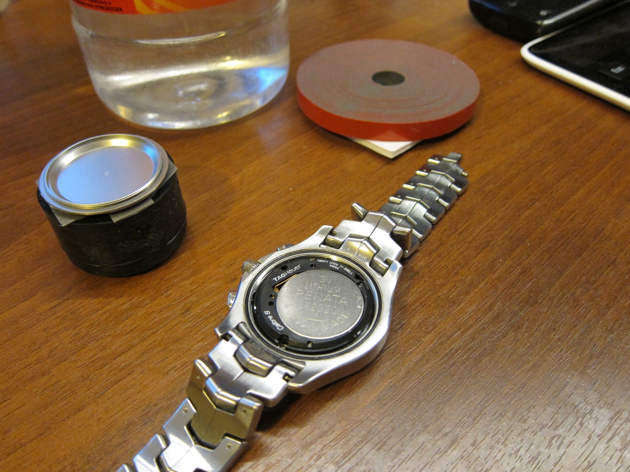

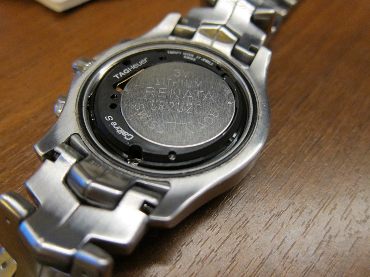

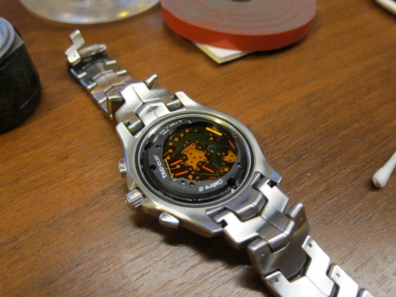

"лень двигатель прогресса" или спасибо форумчанам - натолкнули на мысль как снять заднюю крышку без жертв и разрушений:
из инструментов
стопор дверной резиновый
скотч двустронний 3М
обезжириватель - чтоб лучше приклеилось
Батарейка: 3V LITHIUM RENATA CR2320 - снимается без инструментов.
чтоб красиво собрать:
пара зубочисток для чистки
смазка силиконовая - чтоб резинка лучше себя чувствовала
Ну и... можно поздравлять себя с экономией двух часов на дорогу и 1600руб. на пиво(цена за замену батарейки в консуле)...
