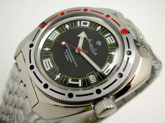

Выписал себе Амфибию такую ....через интернет магазин.Пока сложно делать выводы им всего три дня,но ход +10 сек в сутки .....А вот Ориент мако хоть и качеством корпуса и отделкой меня порадовали а вот ходом,то спешат при носке ,потом отстают при лежании.пытался настроить пока непопал.оставил так.Кому как везёт,короче лотерея как говорят.

Уважаемый Rosenberg .У меня нет притензий!Я привёл пример своих амфибия в плане точности .А ориент для примера т.к до этого были ориент и ходили 10 лет и точно и бед не знал.Про все нюансы с настройкой часов ...не сегодня же на свет уродился.

http://www.xrono.ru/Vostok-watches-M...ibia_1722.html -Здесь....
Как понял последние взял.Давно за такими гонялся,еле поймал.Видел ещё здесь http://www.ebay.com/sch/m.html?_ssn=..._skc=100&rt=nc
но тоже пропали....
