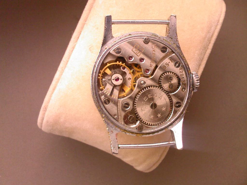

К тем двум механизмам (видимо корпуса ушли на лом), что есть у меня --- увидел на Молотке еще одни часы датированные первым кварталом 1956 года
http://molotok.ru/item1243020809_cha...chz_1956g.html
По всей видимости возможно просто выпуск то прекратили на бумаге , а в начале 1956 года уже расходовали складские запасы комплектухи .
На всякий случай позаимствую у владельца фотку меха , а то аукцион закончится и они затеряются .... , а нам пригодится

Вот ещё, писал автору, чтобы сделал фото где виден квартал, но ответа пока не получил.

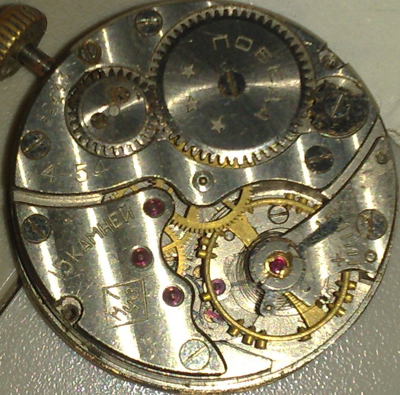

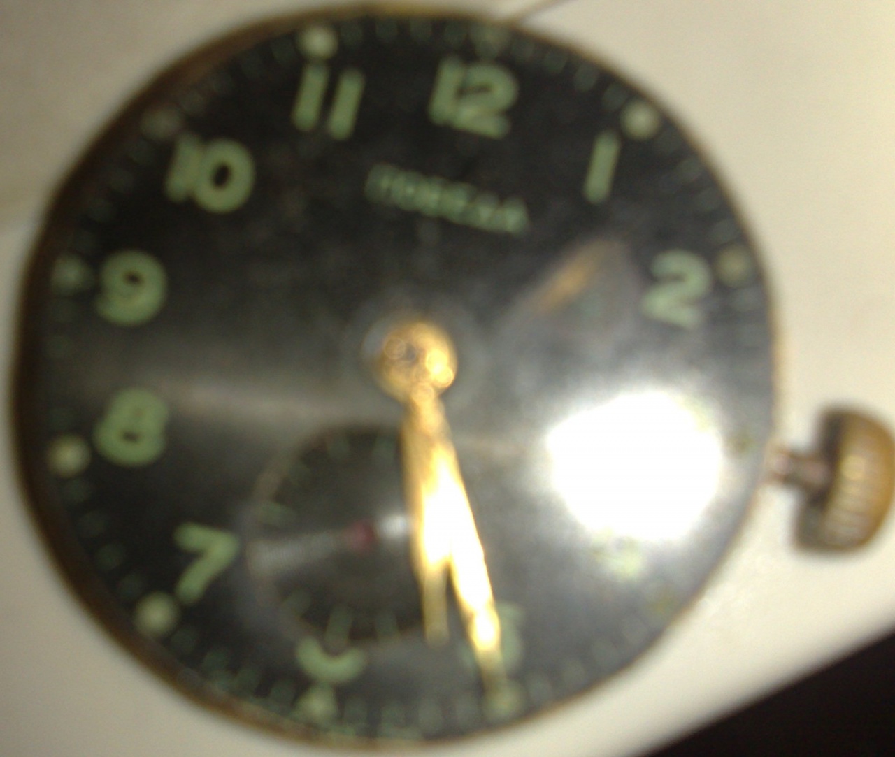

Эти часы были полностью заклинившими почистив смазал , до маятника все стало работать как положено анкерная вилка при касание с легкости переходит налево на право . Установил маятник после несколько циклов останавливается . Цапфа с одной стороны сильно изношено, почему не работает пока не знаю Я не часовщик но механизмов ковыряться люблю. может быт добьюсь успехов. У меня вопрос коллекционером часики в коллекции должны быт в рабочим состояние или не обязательно. Извините за глупый вопрос я в этом деле начинающий. Спасибо.
Эти тоже с Молотка -- золотые и не дорого ).
Я их видел . но писать не стал - квартала не видно , а так они тоже 1956 года , т.к. номер шестизначный ----- в 1946 года выпуска такого длинного номера не было.
И если Вам ответят -- будьте добры проинформируйте нас -- любопытно какой всеж квартал
Сообщение от shahin630405 Посмотреть сообщение
..... часики в коллекции должны быт в рабочим состояние или не обязательно. Извините за глупый вопрос я в этом деле начинающий. Спасибо.
Конечно желательно ставить на ход , но иногда это просто очень трудно исполнимо -- к примеру из-за отсутствия деталей или их дороговизны.
Бывает и доноров найти трудновато ......
Кстати Ваши могут сильно фонить -- будьте аккуратны , с радием "шутки плохи" -- на фотке плоховато видно , что там за краска , но лучше от греха проверить дозиметром.
