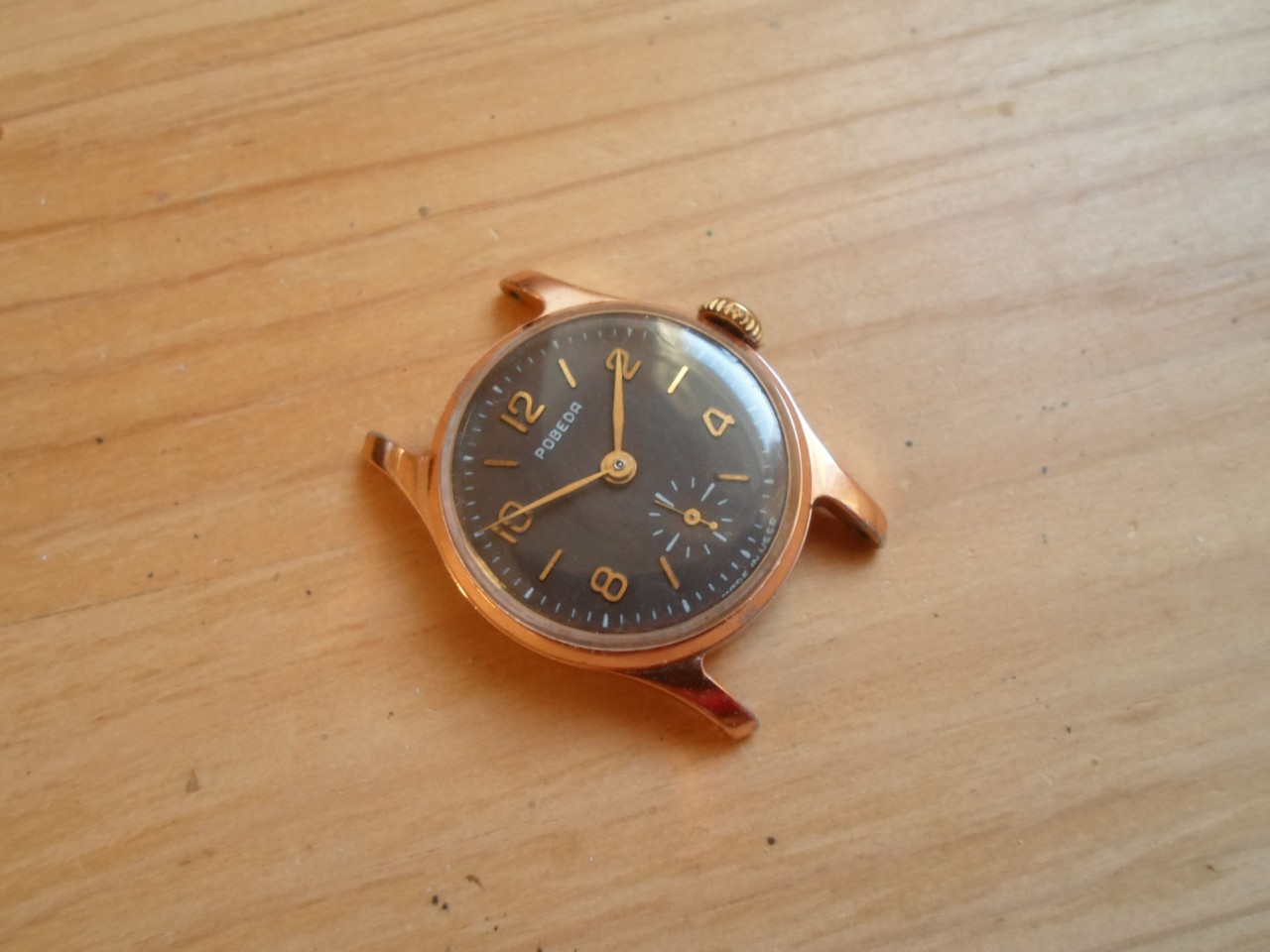

Есть Победа (ЗИМ). Не смог нигде найти такого оформления. Интересуют стрелки. Поставил аналогичные виденному светлому варианту.

Трудно сказать... Часы с таким, как у Вас циферблатом ВМЗ мне встречались с мотором 1956 года. ВМЗ в больших корпусах, в основном, встречаются с моторами без даты.
Сообщение от Vilos Посмотреть сообщение
Интересуют стрелки..
Вот и мне интересно: почему на ЗИМе стрелки от Москвы? В каталоге указаны простые, классические стрелки.

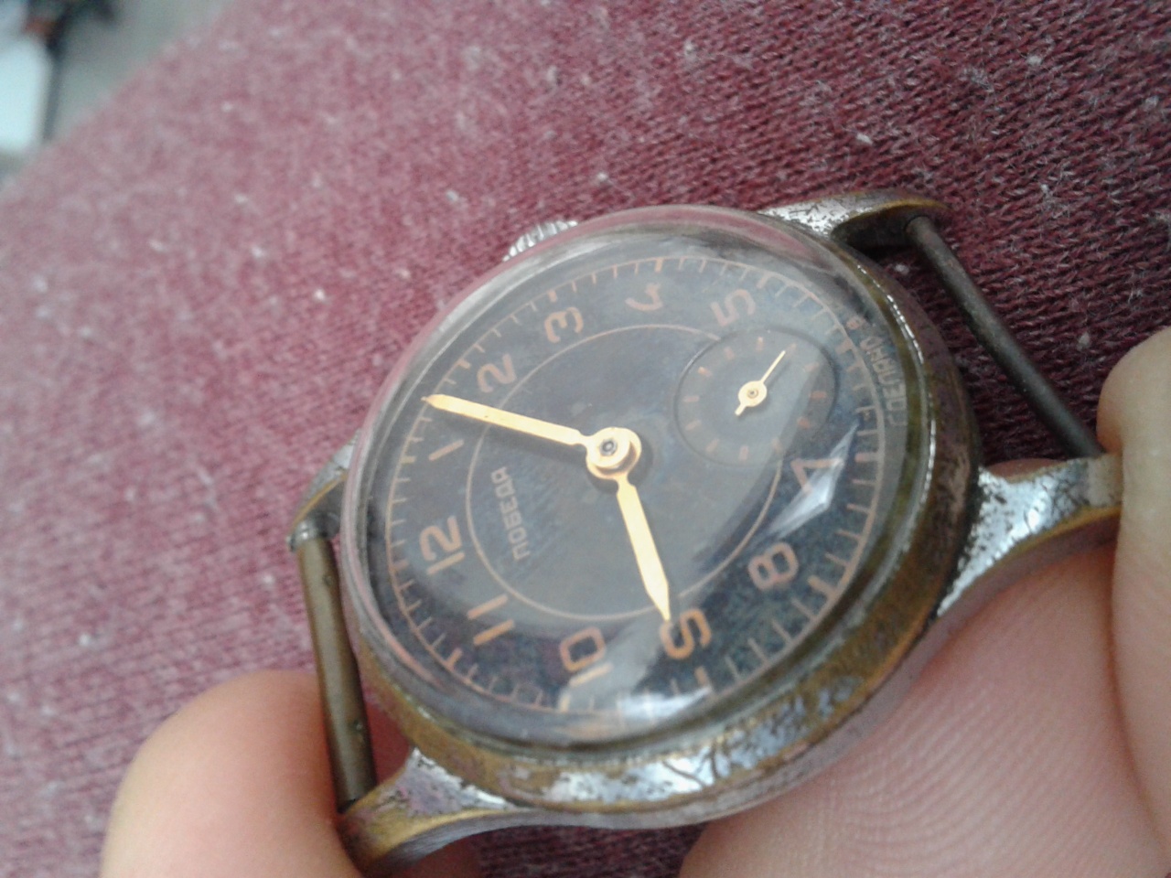

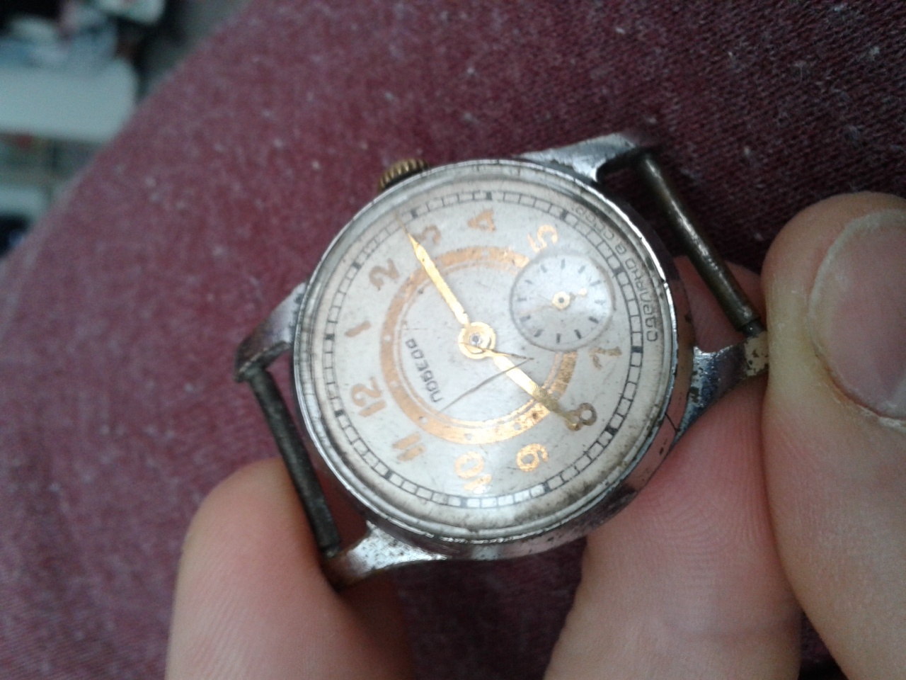

От такие малыши ,корпуса никчёмные под замену ,а так жывые пытаются тикать.
