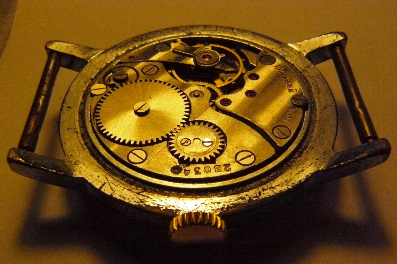

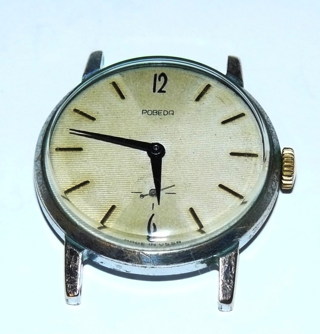

И все же, подскажите пожалуйста: когда была выпущена вот эта Победа? И не котлета ли это?
Спасибо!
