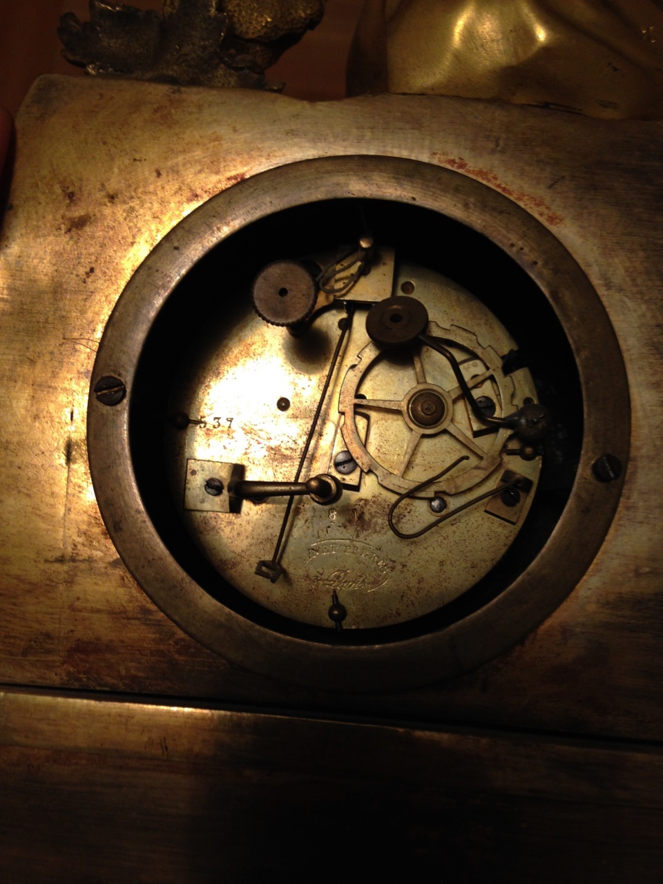

С поклоном господа! Может кто знает чьё клеймо и к какому году-времени относится? Буду благодарен за помощь.
Название: часы клеймо2.jpg
ID:	1249498   Нажмите на изображение для увеличения
Название: часы клеймо1.jpg

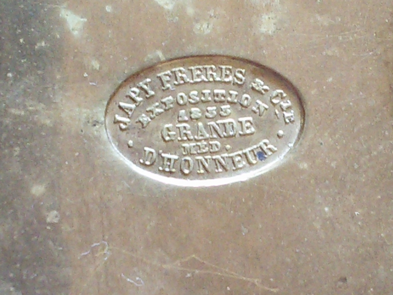

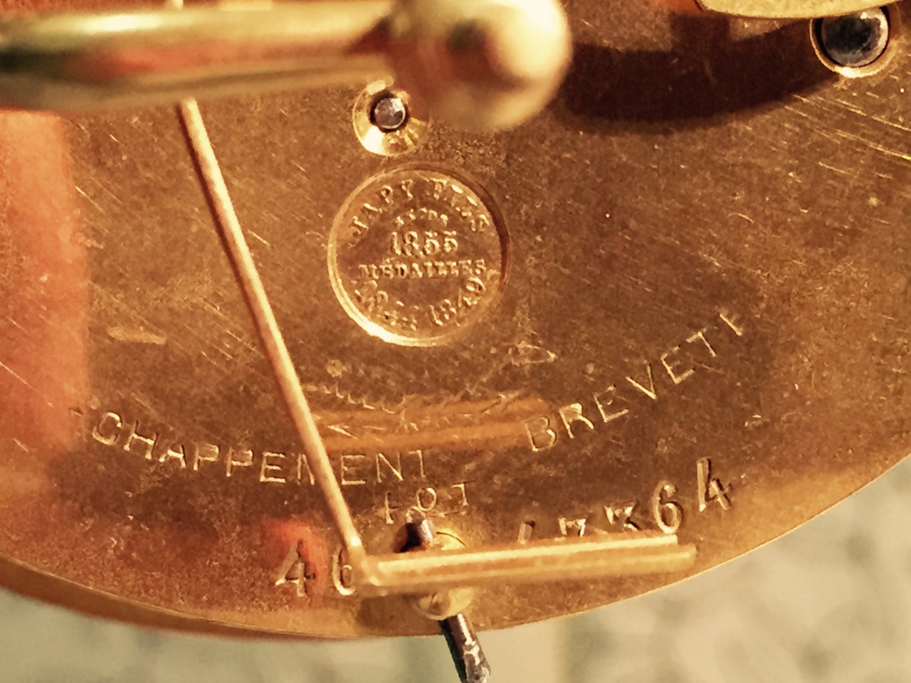

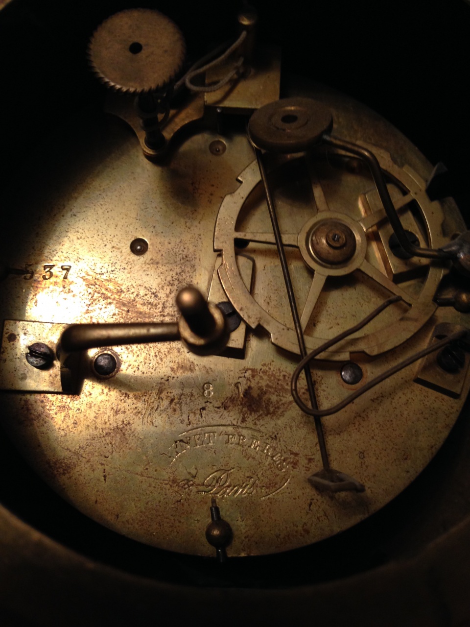

Здравствуйте, из этой темы выяснил что Для того, чтобы маятник приобрел необходимый ход вперед-назад парижским мастером Эмилем Фаркотом (Emile Farcot) в 1862 году был придуман и запатентован специальный тип спуска, который состоял из двух спусковых колес и полудиска из закаленной стали. Часы с такими механизмами были очень популярны и выпускались с конца 1860-х по начало 1890-х
Надписи на медали в том же порядке :
JAPI FILS
EXPOS
18.55 (вроде год но отчетливо видна точка под увеличением)
MEDAILLES
1844 1849
Если я правильно понял получается что механизм получил медаль на выставке в 1855 году (эта выставка так же была в годах указанных ниже 1844 1849) или механизма получал медаль во всех указанных годах?
Как так если Фаркот начал выпускать часы 1860 году? получается это они из первых его механизмов??
Буду благодарен за любую информацию и пояснение ну и конечно же хотелось бы понять год по точнее механизма и Какова ценность (стоимость) такого механизма?
Добрый день.
Не совсем так.
Медаль скорее всего была получена за какие-то конкретные часы или другие достижения в часовом деле, а не именно за этот механизм.
Позже она просто изображалась на ВСЕХ последующих механизмах этого производителя, до получения следующей медали.
С уважением.
С.Д.

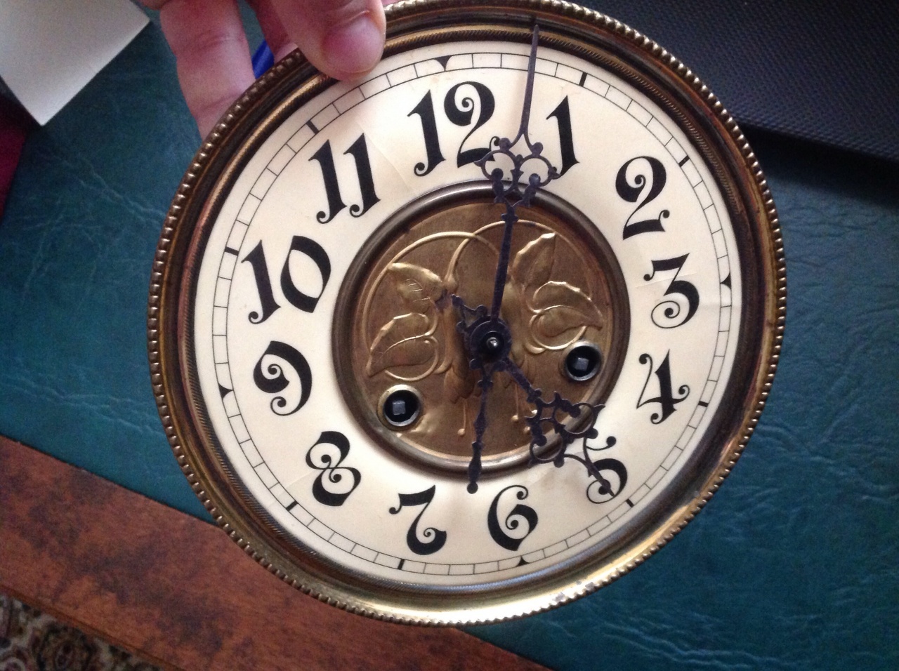

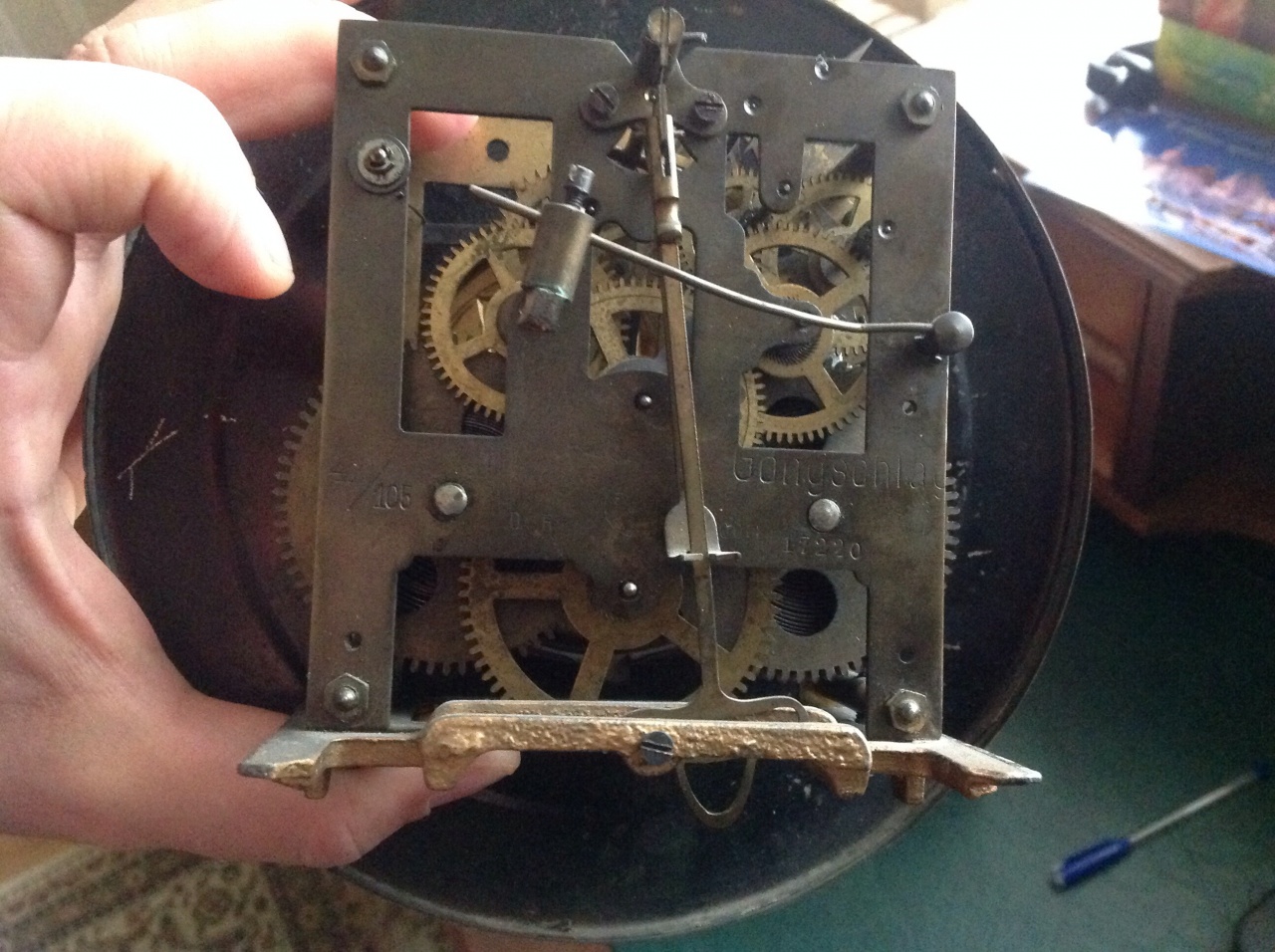

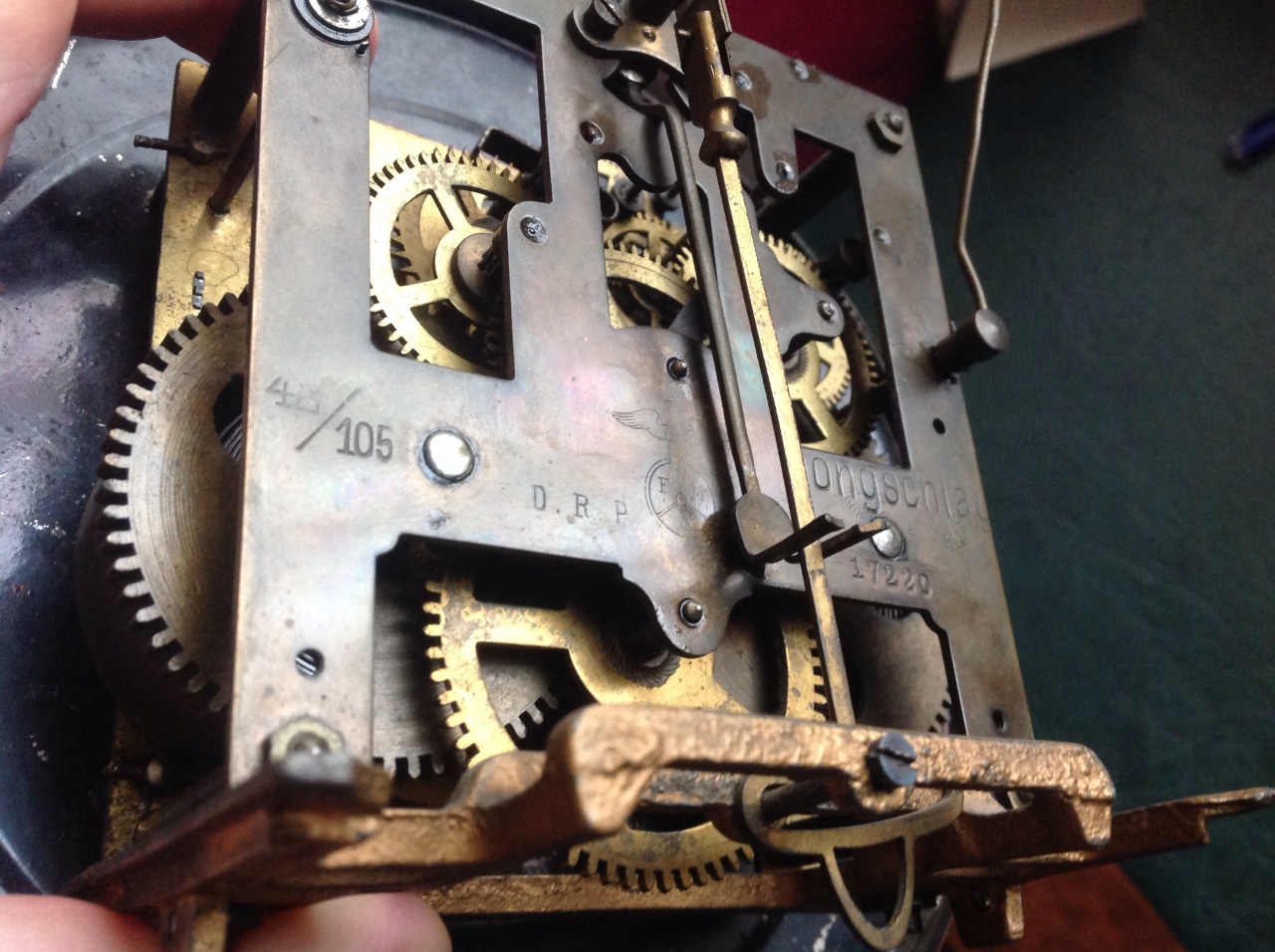

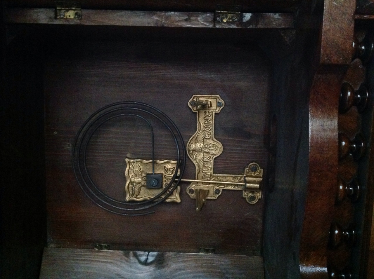

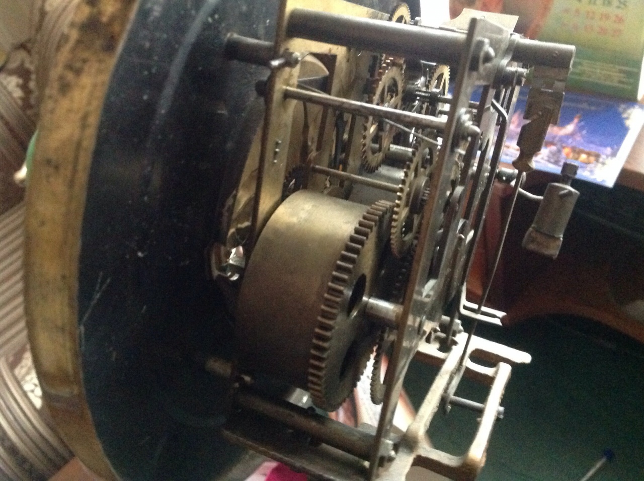

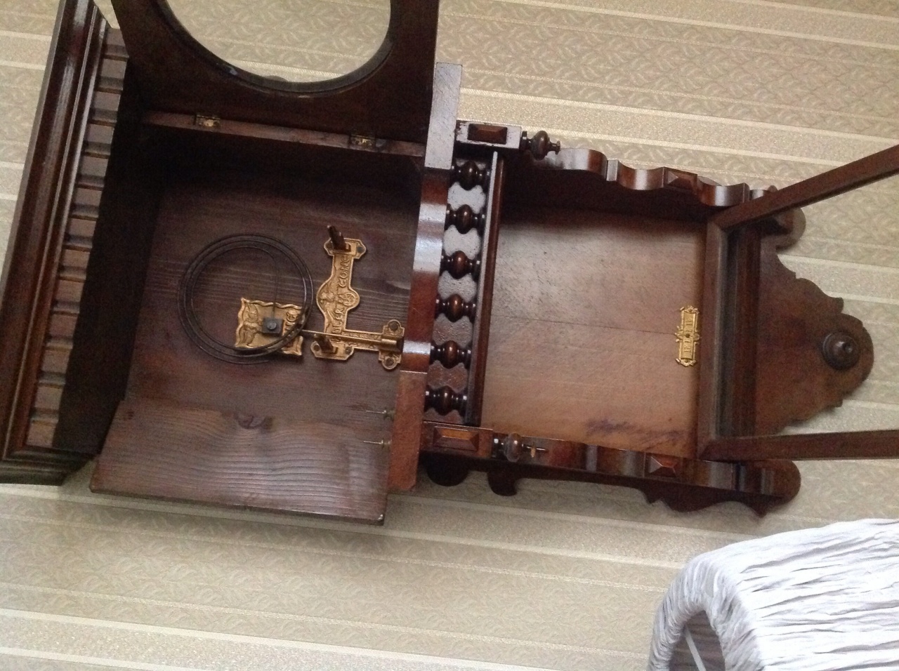

Всех с Новым годом! Хотелось бы узнать мнение специалистов по названию , возрасту данных часов . Носил в мастерскую на профилактику, сказали что " король Парижа" примерно 1900 года . На внутренней стороне орел с буквами FSM. Ход и бой исключительных . Ну естественно завожу по выходным, бой спать не дает. ... Кстати есть ли рекомендации по поводу завода, ну в смысле надо 1 раз в месяц или .. . Мне сказали что если долго е заводить , то необходимо пружины выработать. Заранее благодарен!!!

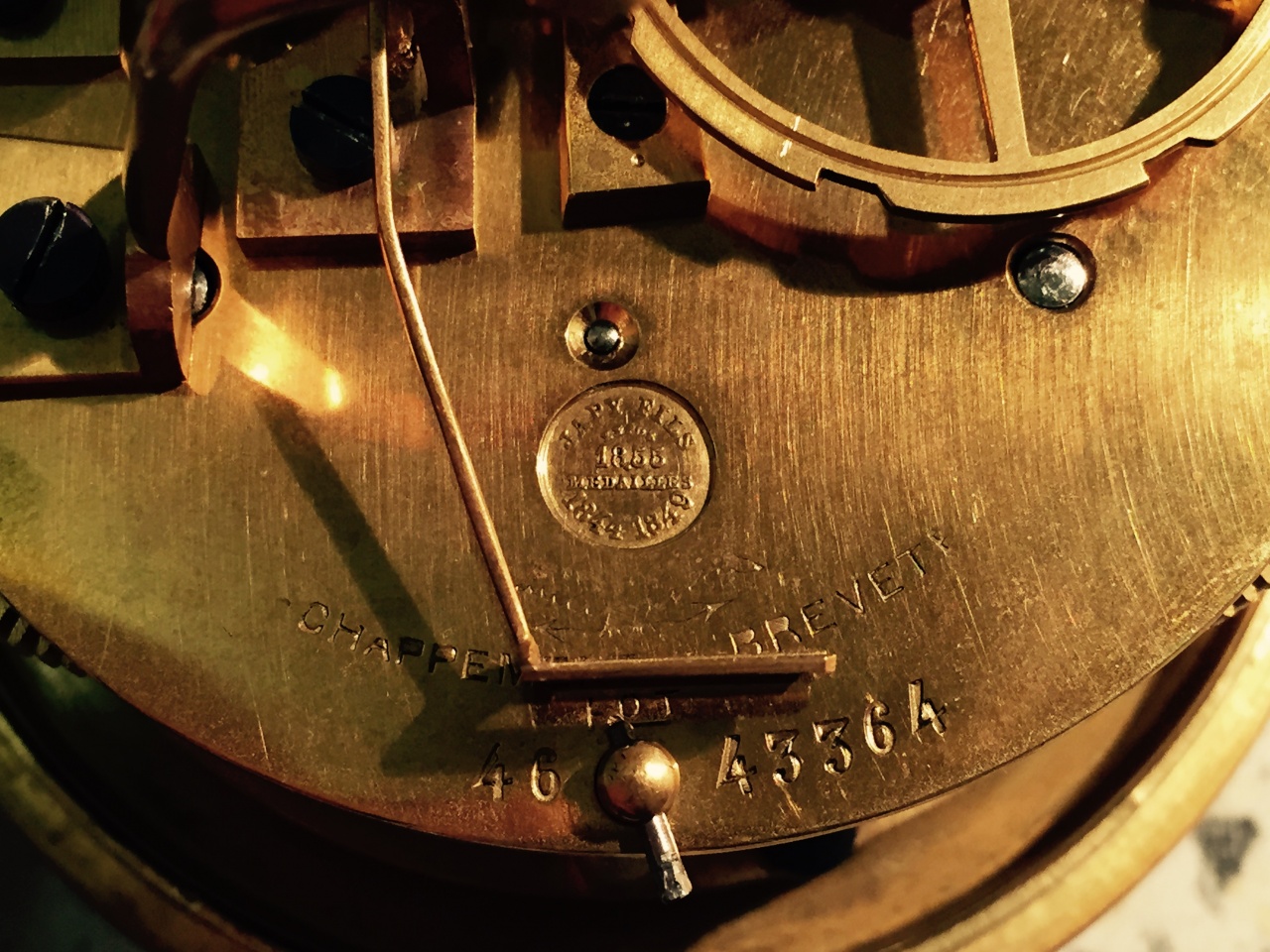

Сообщение от 9753552 Посмотреть сообщение
JAPI FILS
EXPOS
MEDAILLES
1844 1849
Приветствую!
Имею механизм с медалью так же с этой выставки 1855года.
Возможно будет интересно Вам.
С ув., влад

Friedrich Mauthe GmbH. Немецкая фирма. Судя по птице - это после 1915г. изготовления.
Этот пользователь сказал Спасибо! alexm441051 за это сообщение:
negfrjjvfhj (06.01.2016)

Получаеться более точно определить год невозможно?
А что скажите про ценность и стоимость такого механизма?
Механизм отреставрирован полностью в рабочем состоянии из не родных деталей тока пружина маятника все остальные детали родные маятник тоже родной
Разбит тока циферблат но в стадии реставрации думаю как восстановить
