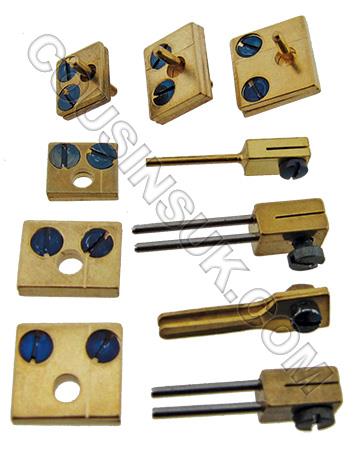

не хватает вилочки на торсионе, а так все вроде есть
вилочка деталь нехитрая, а вот настройка ее высоты на торсионе - посложнее

таким часам нужен репассаж по полной программе, с мойкой деталей в специальном растворе, мойкой и смазкой пружины (желательно дисульфидом молибдена), тщательной прочисткой отверстий цапф, осмотром и полировкой (если необходимо) цапф, осмотром палет
