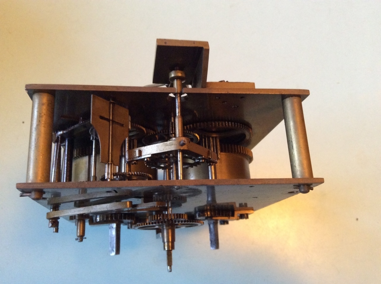

Сообщение от kosmonavt9 Посмотреть сообщение
Отметил. Разбитый шлиц и риски, вероятно, керновки. Это говорит о том, что, скорей всего, паллеты самодельные. Не отвечают нужным параметрам. Вероятно добивались бОльшей амплитуды качания маятника из за не правильно выбранного угла плоскости паллет. Это может сказаться на КПД двигателя и точности хода.
Выкладывал фото, где вид механизма сверху. Там тоже есть признаки ремонта? Мне кажется там, где шлиц это регулировочный винт но он ведь регулирует положение оси по горизонтали? паллеты как понимаю это часовые камни вставленные в механизм который "перекидывает" зубья шестеренки. Прошу прощения, выражаюсь как могу, не специалист...

Сообщение от ARST Посмотреть сообщение
Выкладывал фото, где вид механизма сверху. Там тоже есть признаки ремонта? Мне кажется там, где шлиц это регулировочный винт но он ведь регулирует положение оси по горизонтали?..
По признакам-не берусь утверждать. Немного смутил винт крепления "скобы" к оси. Для серийного производства-не рентабельно.А "винт" -это эксцентрик с бушоном оси анкерной скобы. Он для регулировки глубины зацепления. Его не надо трогать.Так как заводская настройка-оптимальный вариант. Проще с палетами "поиграть".
Не согласен.
Если говорить о простоте, то гораздо проще регулировать глубину захода палет именно этим эксцентриком.
А вот с палетами нужно "играть" в самую последнюю очередь, когда другие способы не дают результата.

Сергей Дмитриевич, я собственно,хотел сказать об отсутствии надобности в регулероке эксцентиком. А не об удобстве регулировки. Естественно если зубья анкерного колеса не пилились. Если уж паллеты пошли на замену, то добиваться нужных параметров хода надо изменением паллет.

К сожалению, не знаю какая глубина должна быть... Впрочем, часы были в ремонте как я писал ранее, ходят с тех пор без нареканий. Единственное что регулировал-выправил (уже в этот раз после "фотосессии" рычаг за который "цепляется" маятник-соответственно пришлось потом сам корпус выравнивать по положению на стене, чтобы и в одну и в другую сторону звук был одинаковый. По шкале которая внизу под маятником "R - A" получилось что в обе стороны маятник отклоняется одинаково а корпус часов висит по уровню. Вдобавок отрегулировал положение корпуса механизма относительно "пружины" боя, чтобы молоток попадал ровно посередине ее и при этом маятнику ничто не мешало. Наверное запутанно объяснил... Не знаю правильной терминологии. Хотел бы узнать, какая должна быть точность хода. В приницпе, не отстают не убегают, бьют "вместе" с часами компьютера, разница секунд 5.
