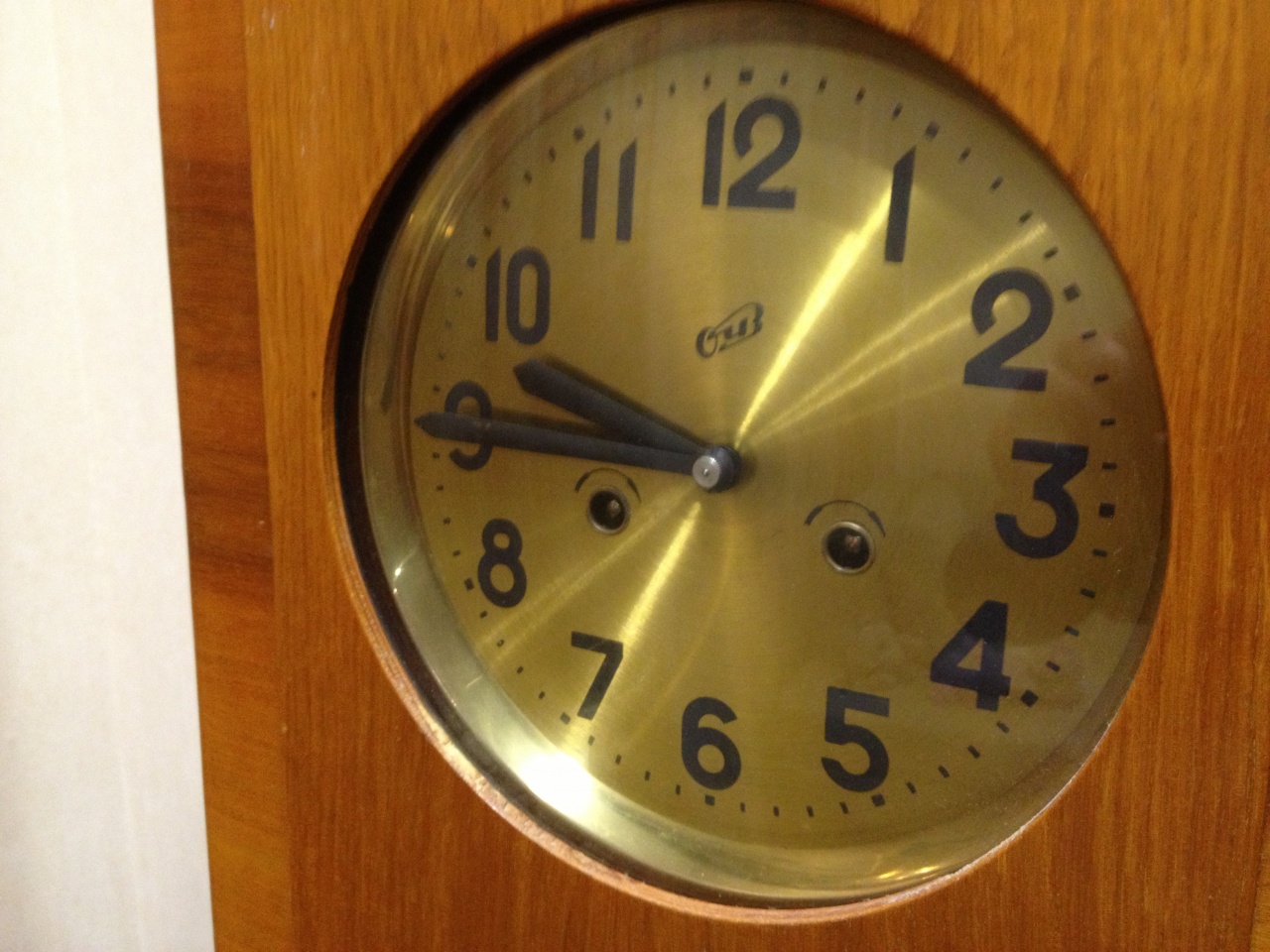

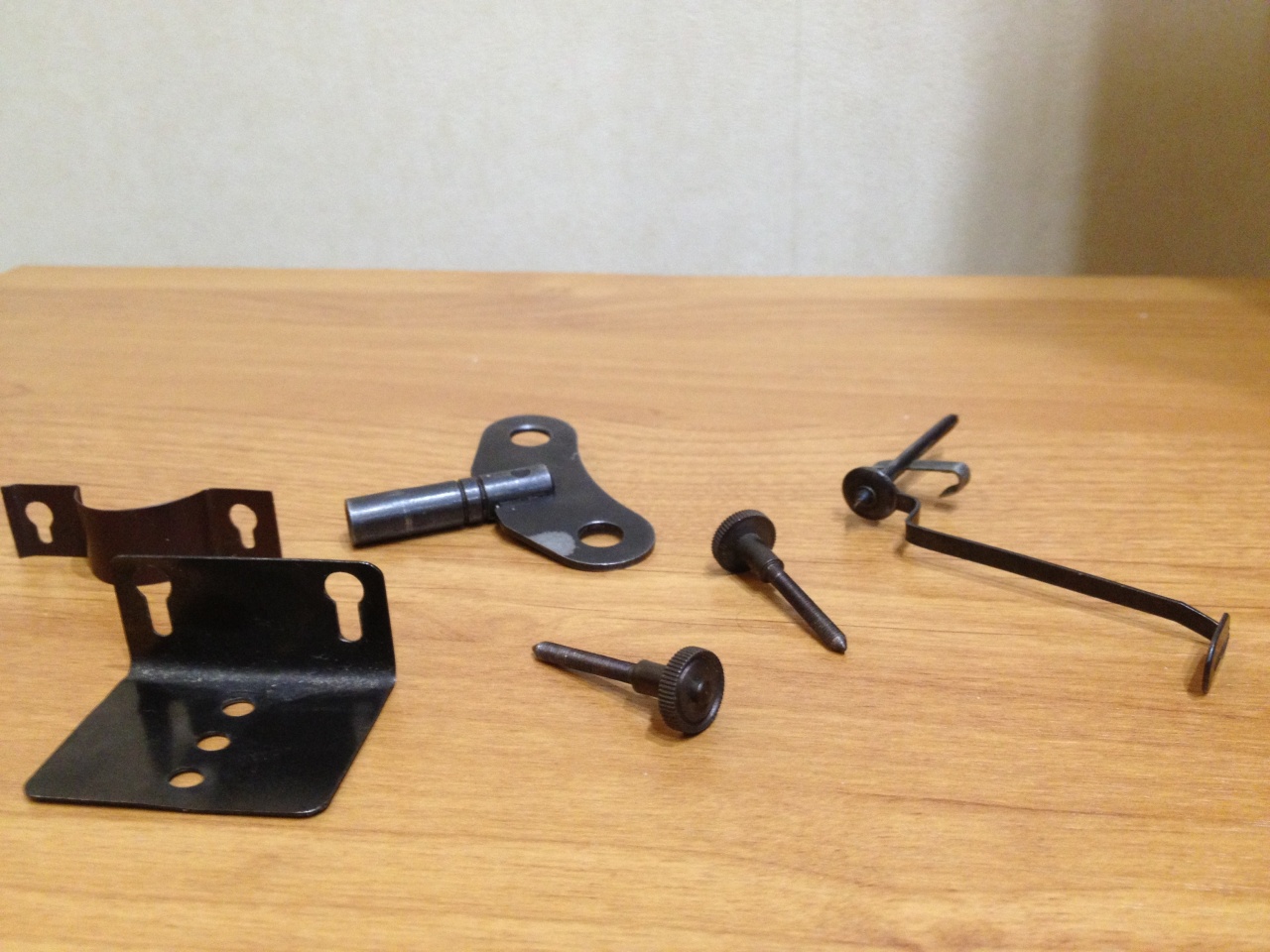

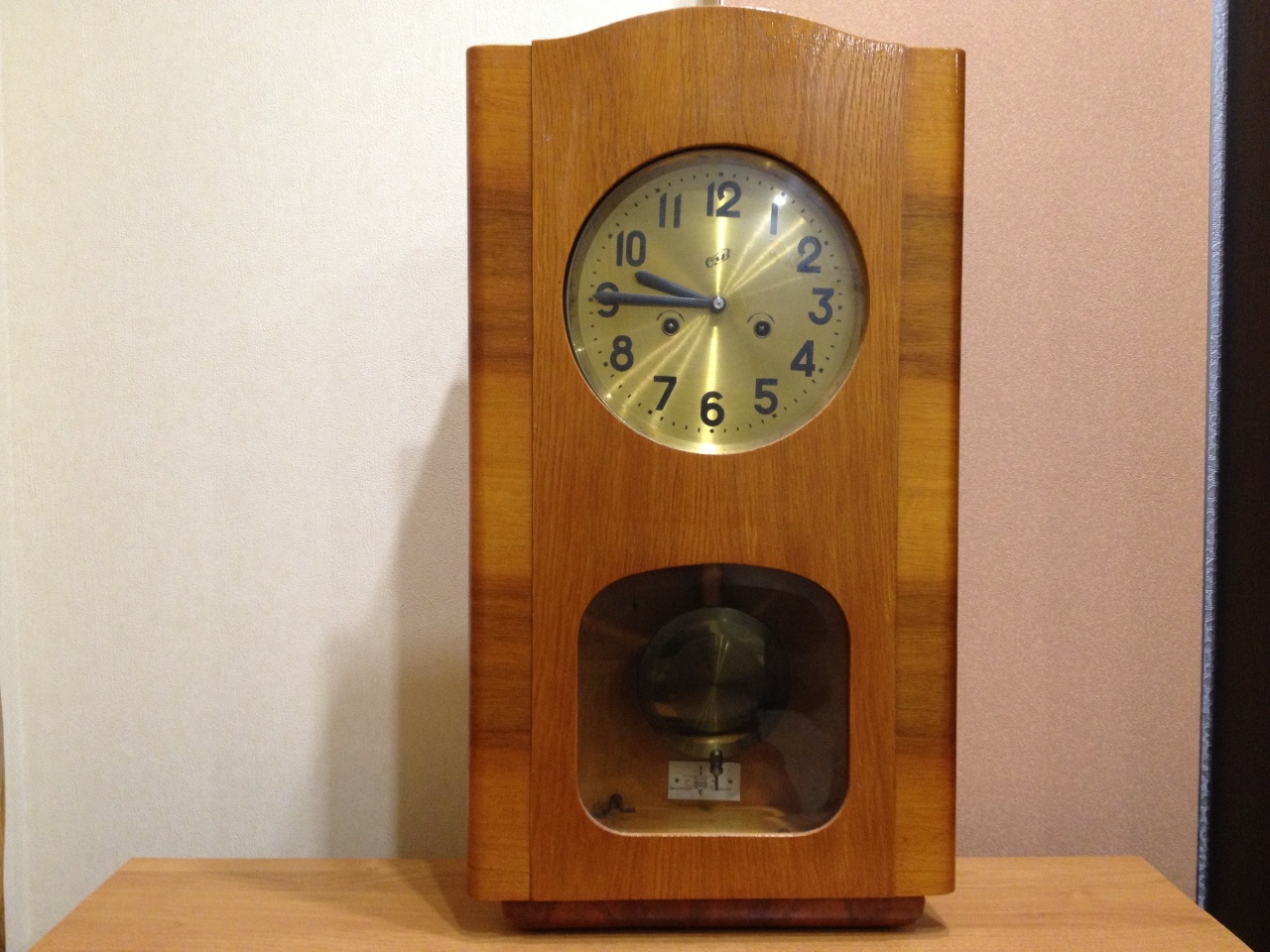

Помогите определить что за часы
Всем доброго вечера!
Прошу помочь определить, что за настенные часы мне достались от деда. На корпусе нет ни клейм (кроме ОТК), ни табличек. Все что знаю, это то, что они с часовым и получасовым боем, куплены в 1958 году и заводились раз в 14 дней.

Назначение деталей (кроме заводного ключа и, видимо, транспортировочной пластины) определить не получилось.

Доброго времени суток.Это часы Очень часового завода (Орловского) примерно 60-х годов выпуска,недавно такие восстановил,ход медленный тихий.На фото слева направо скоба для ключа,транспортировочная скоба,ключ,винты для фиксации корпуса на стене и анкерная скоба с поводком.

это ранние ОЧЗ, самые качественные из получасовых, с узкими барабанам боя и хода
состояние просто невероятное, они как только что с конвеера!

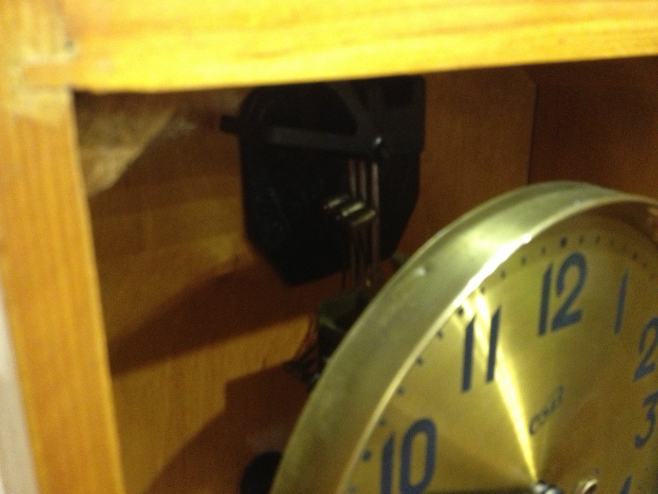

Дед был аккуратистом, в часы была вложена записка с отметкой о дате покупки и рукописным графиком завода механизма (в формате 09.06.03г+14 дн=23.06.03г. и так далее, на протяжении нескольких лет). Жаль интерьеры теперь другие, в мой например, никак не вписывается.
Не подскажете, как анкерную скобу с поводком на место вернуть или лучше самому не лезть? Часы абсолютно исправны, но их снимали и транспортировали, видимо скоба слетела. А то нехорошо как-то оставлять их в таком состоянии.

внизу механизма есть два винта с насечкой, как на фото
их ослабьте и потяните механизм с циферблатом на себя
на механизме вверху есть мостик на двух винтах, его надо открутить и поставить туда скобу
Название: post-8570-036164800 1329982350.jpg
поводок скобы имеет фрикционное соединение с осью скобы, для настройки выкачки

Сообщение от yard1976 Посмотреть сообщение
Маловероятно что скоба слетела сама.
Либо её сняли намеренно, либо она выскочила при ударе (падении) корпуса.
В таком случае наверняка могут быть отломаны цапфы.
Лучше отдайте специалисту для восстановления.
