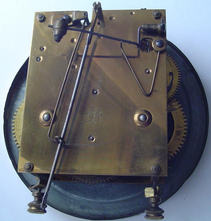

Не Юнганс и не Беккер-у Юнганса не было ничего на сплошных платах, у Беккера-с гильошированием платин. И нет их лого на платине.
90% имеем старый корпус и современный механизм, поставленный вместо вышедшего из строя оригинала.
В пользу "новодельности" механизма говорит и маркировка справа в нижнем углу-такая маркировка ранее не применялась! /там либо 46 с/м либо 46 колеб/мин-на механизме читаем 46 с/м/ и гильоширование с рисунком, распостраненным в 80-е годы 20 века на так сказать "старых голландцах...Да и сам механизм смотрится слишком "новым" для довоенных немцев. Гонг на фото совершенно не характерен ни для Юнгов, ни для Беккера...
Такие вещи очень характерны для нескольких немеких интернет-продавцов, они асто меняют механизмы и т.д.

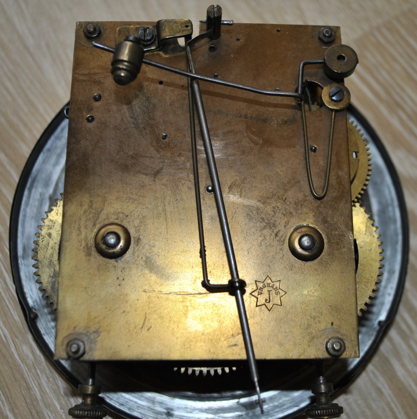

Сообщение от astra727 Посмотреть сообщение
"Никогда не говори "никогда"...
Джеймс Бонд, название фильма не помню
ID:	1077635   Нажмите на изображение для увеличения

Насколько можно разглядеть, уж очень конструкция механизма похожа на ОЧЗ, но цельные платины и уж больно много в механизме латуни. Как в моих "Perivale" 30-х годов, или более старых часах. Не похож поэтому механизм на новодел. Гонг - ну вылитый ОЧЗ! Может, кто ещё кроме "Юнганса" выпускал эту модель механизма, из которой ОЧЗ сделали?
да много есть механизмов, похожих на ОЧЗ
так же как и много наручных механизмов, похожих на Ракету 2609 "Балтика"
компоновка распространенная
механизм не современный, имхо, 30-60-е годы
пока ТС не сфотографирует логотип на платине, будет гадание на кофейной гуще
и что мешало сделать фото с логотипом с самого начала, раз механизм уже вынут? мне эту логику не понять
