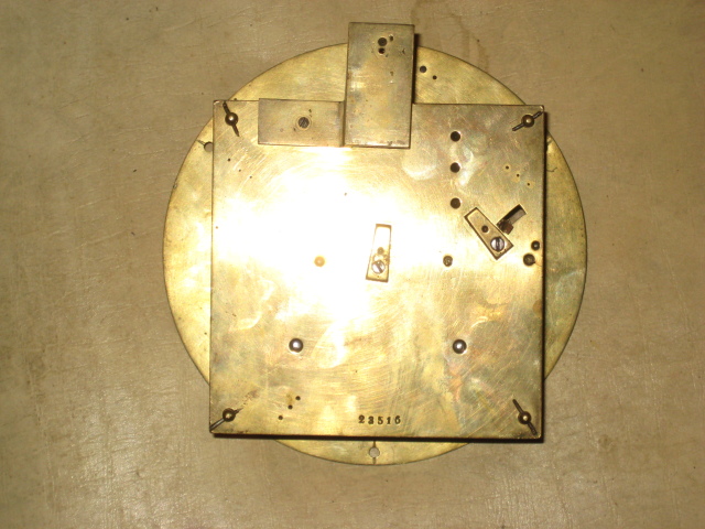

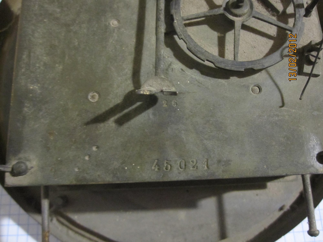

С большим уважением отношусь к Эверетту, который был вообще первым, кто поставил вопрос о неподписных механизмах Ленцкирха. Но его исследование касалось только вопроса опознания таких механизмов и определения (фиксации) их технических параметров, О ЧЕМ, собственно, вся его книга. Эверетт не историк и он не занимался исследованием архивов с целью понять товарно-денежные обороты акционерного общества Ленцкирха в ранние годы его существования. То предположение, что механизмы импортировались из Франции - вероятно, всего лишь предположение, которое основано на том факте, что в ранних механизмах ленцкирхской фабрики использовался спуск типа Броко. В то же время сам Эверетт выработал способ опознания механизмов и описал признаки, по которым это делается. Т.е. он сам, по факту, признал, что механизмы ДРУГИЕ.
Всего лишь одна техническая деталь: на всех механизмах Л., даже самых-самых ранних, есть отметки в виде точек, вероятно, оставленные фиксирующей оснасткой, которая использовалась при сверлении отверстий в уже отлитых и обработанных платинах механизма. Вещь сугубо технологическая, отсутствующая на любых других французских механизмах. Т.е. немцы сами сверлили платины. Что же тогда они закупали у французов? Паллеты? )))))
Предположение (опять же!) Эверетта, что около 1867 года Л. начали выпускать свои собственные механизмы, проистекает всего лишь из того факта, что в этот момент спуск Броко на конвеере Ленцкирха был заменен на спуск Грахама. Почему это произошло сказать сложно, вполне возможно, что из-за осложнения отношений с Францией французские патенты стали недоступны для использования в Германии или немцы просто посчитали регулируемые паллеты более практичными - можно только гадать, но какое это отношение может иметь к импорту? Как говорил Станиславкий - "не верю!".

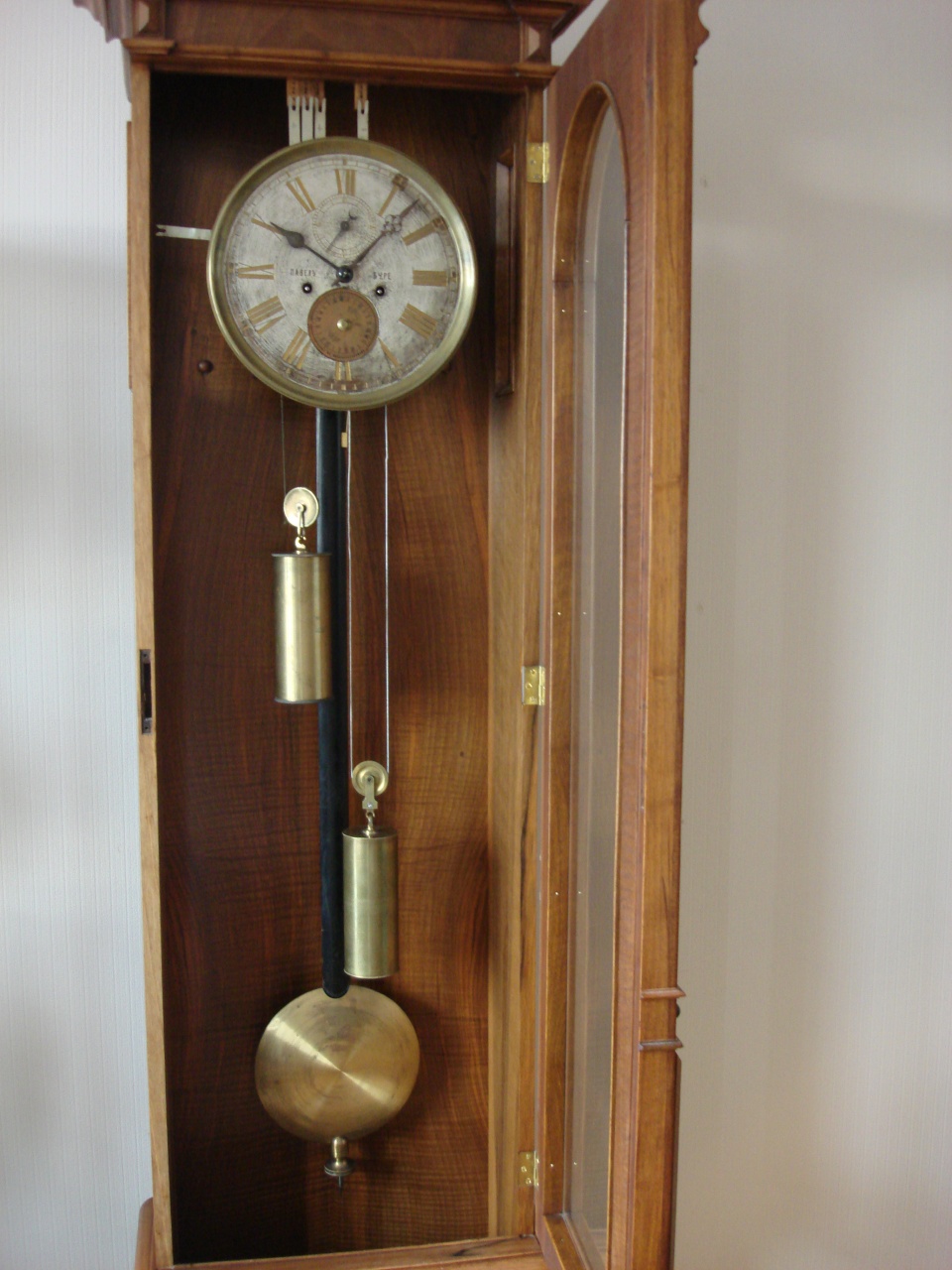

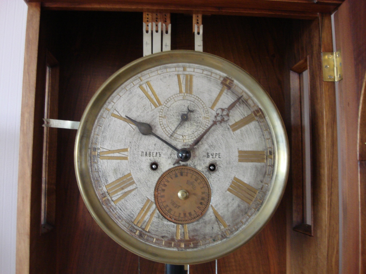

Подскажите по напольным Павелъ Буре
Здравствуйте! Кто может, подскажите пожалуйста, что за часы и для чего нижний циферблат? На задней платине "+"
С новым ником, nishebrod!
