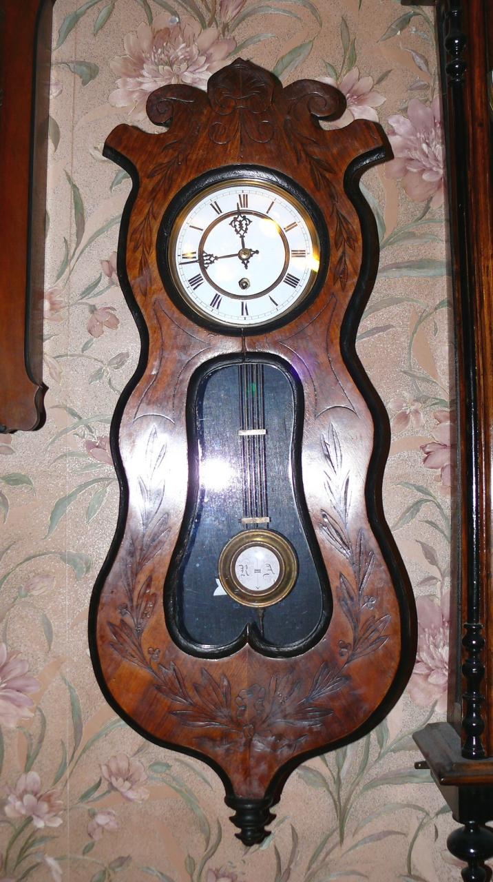

  #1037
Старый 04.02.2016, 22:39
Алекс Алекс вне форума
Регистрация: 12.12.2006
Сообщений: 2,799
Сказал(а) спасибо: 732
Поблагодарили 1,424 раз(а) в 927 сообщениях
Добрый вечер!
Потрудитесь фото сделать часов, механизма, наклейки. Или пишите в битву экстрасенсов.

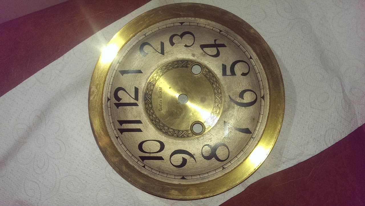

Сообщение от Viktor19710801 Посмотреть сообщение
Прошу помощи в определении года и места изготовления.Вложение 1276568
Вложение 1276569
Вложение 1276570
Вложение 1276571
Здравствуйте!
Около полугода назад прикупил в качестве донора механизм с точно таким же циферблатом. К моему удивлению на циферблате с обратной стороны чернильний оттиск "ост. 1913". (октябрь 1913).
Юрий.

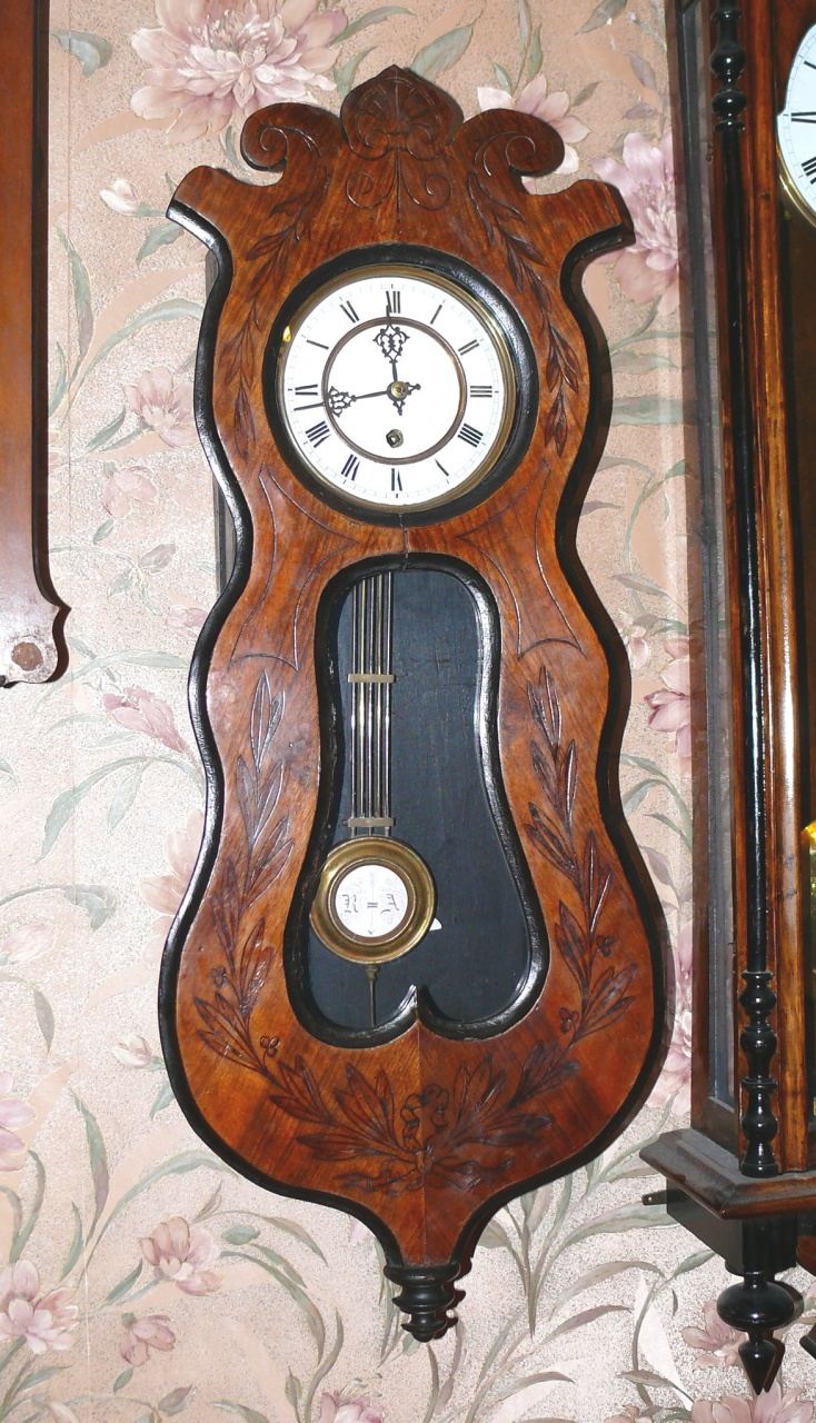

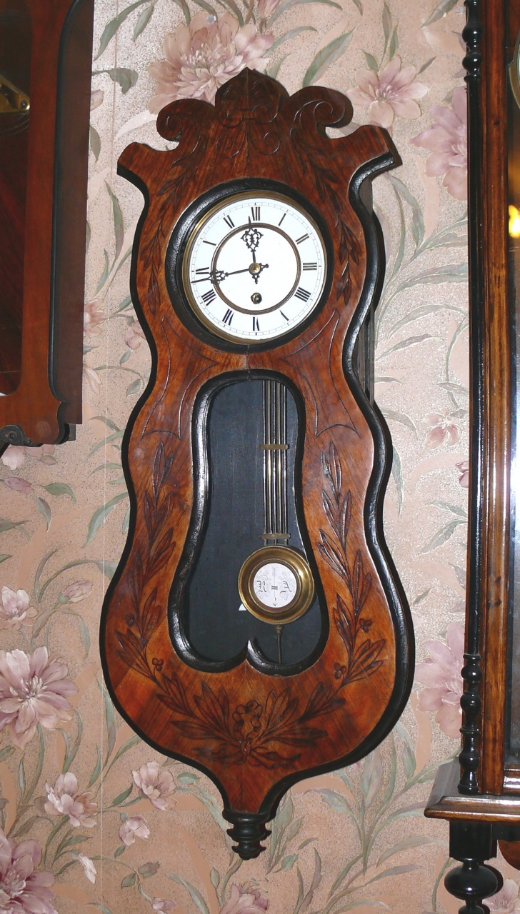

Всем доброго времени суток.
Приобрел часики в интересном корпусе. Механизм - обычный молчун с цельными платами неизвестного производителя. У меня вопрос по корпусу - это кустарная работа или же хоть и стандартный, но редкий образец последней четверти 19 века? Такие корпуса еще не встречал. Если у кого-то есть фотографии похожих, прошу поделиться. Спасибо.
ID:	1282591   Нажмите на изображение для увеличения
ID:	1282592   Нажмите на изображение для увеличения

Сообщение от rawlyk2 Посмотреть сообщение
Здравствуйте!
Юрий.
Здравствуйте!
А что смущает? Дата изготовления стоит, редко такое бывает.
Vadum, фото меха сделайте, интересно.
