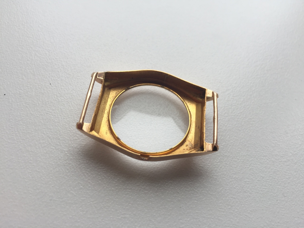

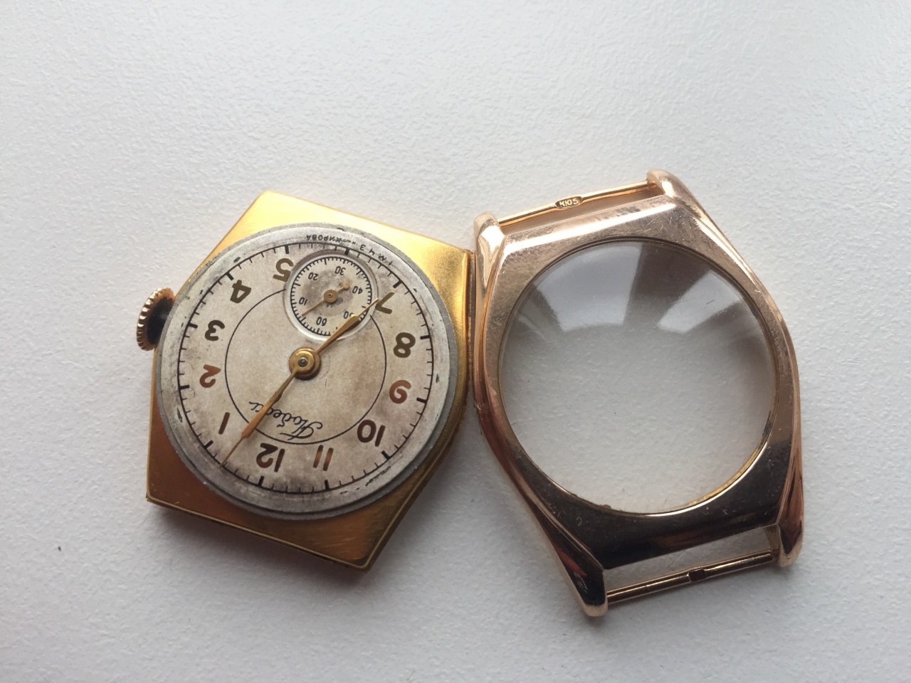

Подскажите, почему так сильно различается оттенок золота на внешней и внутренней сторонах корпуса?
(Если по фото не понятно ,снаружи золото розовое, а внутри желтое)

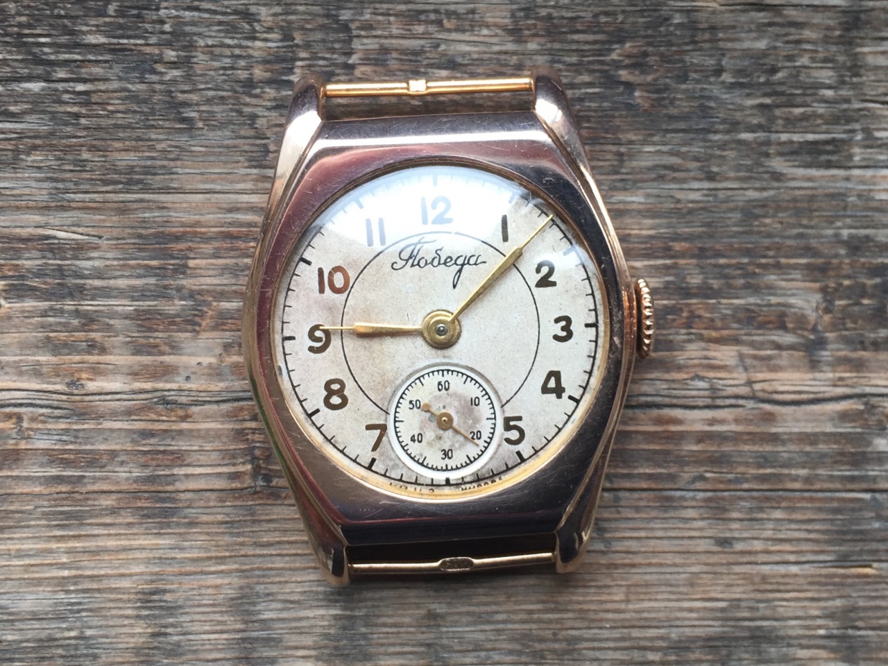

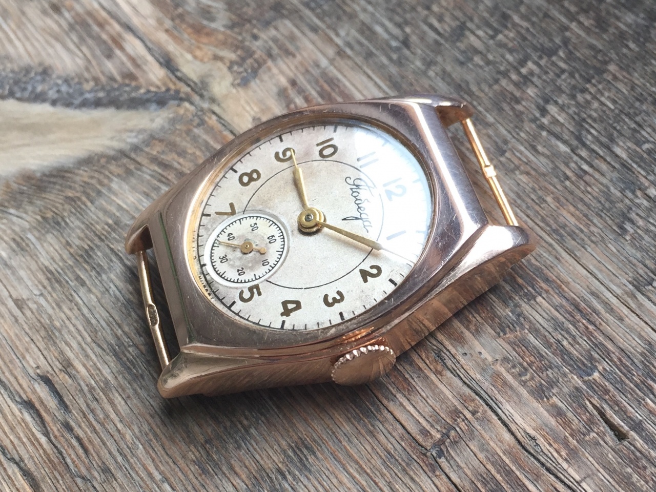

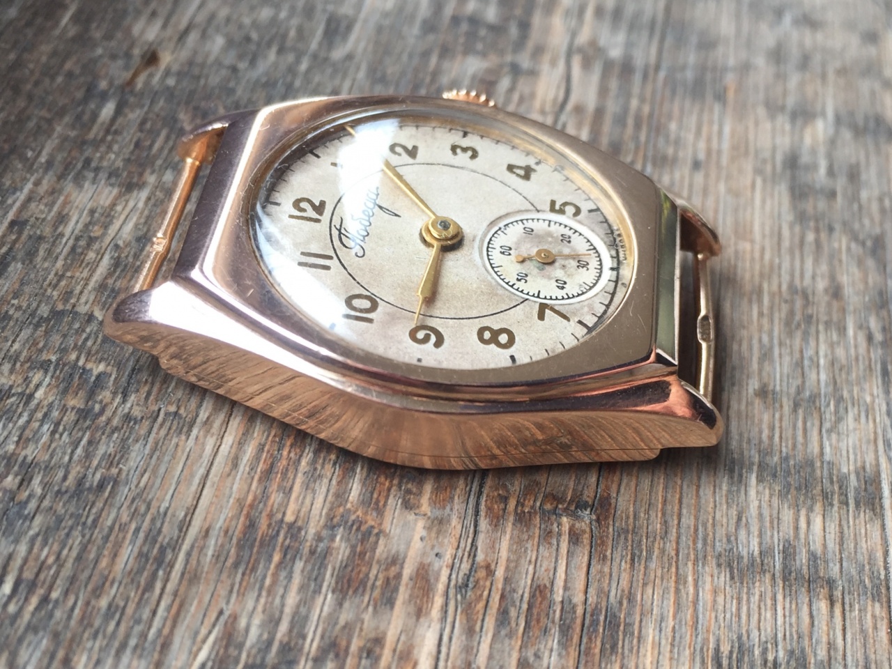

Разобрался на форуме ювелиров
Пара фото приобретения

Насколько мне известно, на открытых поверхностях быстрее идет окисление меди, входящей в состав золотосодержащего сплава.

Думаю, как раз наоборот. Как пример- червонцы Николая 2. Отличные по сохрану монеты имеют жёлтый цвет, схожий с цветом чистого золота; на притёртых же участках проявляется красноватый оттенок. Так и с корпусом - после отжига и последующего отбеливания в кислоте заготовки из верхнего слоя удаляется окислившаяся медь и сплав приобретает цвет чистого золота. При дальнейшей обработке внутренняя часть корпуса остаётся нетронутой (она даже слегка шероховатая), а внешняя сторона подвергается полировке, в результате чего этот токий слой чистого(без меди) золота удаляется механическим способом и появляется красный цвет сплава 583 пробы. Хух, как-то так.

Как я понял из ответов ювелиров, розовое золото если не обработано и не отполированное может иметь желтый цвет, который изменится при полировке/ финишной обработке .

Точно такая же Победа была первыми часами в моей коллекции много лет тому назад. И у меня возник точно такой же вопрос. Я их отнес к часовому мастеру у которого я учился. Он сказал, что не знает почему так, но провел тест корпуса изнутри и подтвердил, что это золото.

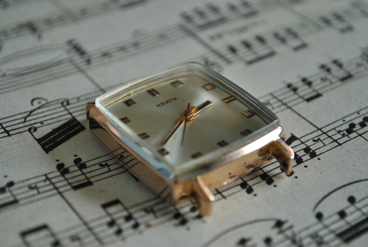

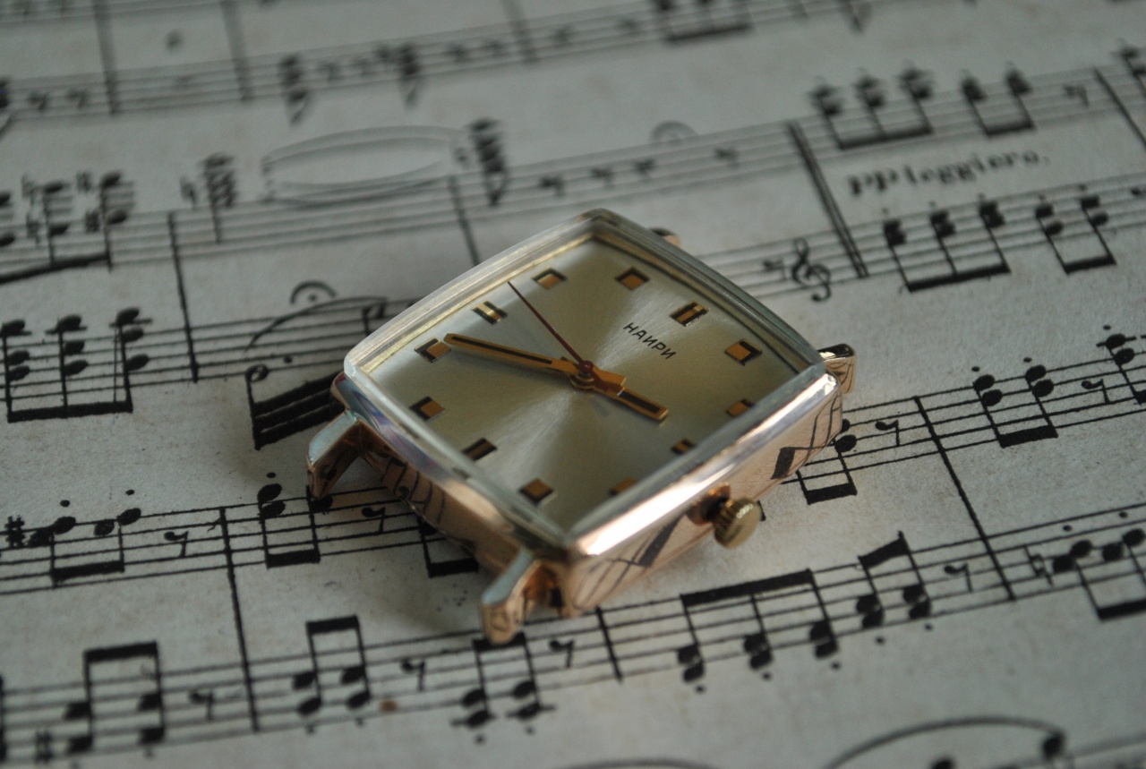

Вот такого красавца заимел. Очень люблю некрупные квадратные часы, особенно желтого цвета)) 1978 год, "большие", внутри 2609Н балалайка.
Как ни странно, не ощущаются крохотными, хотя меньше даже унисексовой Ракеты 2209.
*головку менять, да*
Они больше. Такой Полёт в позолоте одни из моих любимых часов. Только там стрелки цельночёрные, смотрятся классно.
