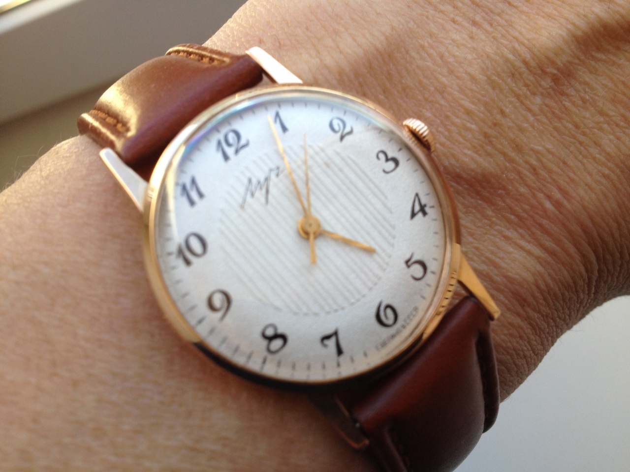

Активный здесь разговор... А коли так - выскажите мнение, пожалуйста...

Да уж.. Фонтаном бьёт!
Смотрятся как новые! Ремешок хорошо подобран.
Замечательно - всё что могу сказать.

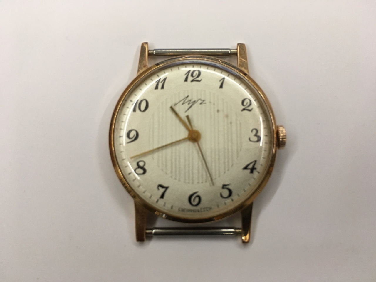

Есть на циферблате несколько точек, которые немного раздражают...
И завод - какой-то... Туговатый что-ли...
Это лечится?

Вы знаете, я только с десяток часов сам обслужил в моей жизни, да и то, некоторые частично. Может Душан Вам ответит на этот вопрос?
Из своего опыта, я бы посоветовал почистить и смазать 8200 ЗАВОДНОЕ КОЛЕСО, ну и конечно ВАЛ БАРАБАНА 8141 или D5, и там где этот вал соприкасается с мостом и платиной.
Я свой полёт на выходных открою и посмотрю как так смазка, автоподзавод, и тп. Пока работает без остановок от автоподзавода - заводную головку даже не кручу. Но я смазывал только те места где был уверен что смазка была необходима. Может по неопытности не все узлы автоподзавода и завода смазал. Проверю под микроскопом.
А насчёт циферблата - не обращайте внимание на такие мелочи. Я заметил, что со дня производства рамка золотая вокруг окошка календаря имеет проводок припайки как-то криво расположен, и тому подобное - исправлять не буду, а то ещё отломится что-нибудь.

Туговатый завод норма для 2209, не лечится.

Подскажите еще, пожалуйста... Имеет смысл попытаться циферблат как-то почистить?
Или только хуже будет?

Я попытался календарь чуть-чуть почистить там где его держатель прижимает - пожалел сразу же, так как эмаль даже от лёгкого прикосновения отходит. Хорощо что это не видно через окошко календаря.
Если Вам кто-нибудь может полностью отреставрировать - снять старое покрытие, снять все указатели времени и рамку календаря, а потом всё это установить - то конечно, а так кустарными способоми я бы лично не советовал. Кстати, обратная сторона циферблата вряд ли Вас обрадует своим видом - лучше не трогать или купить уже отреставрированный циферблат.
