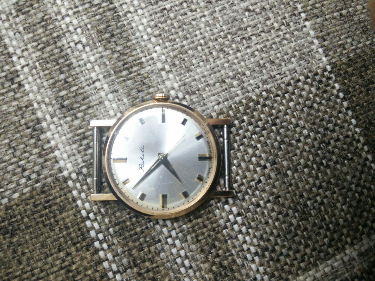

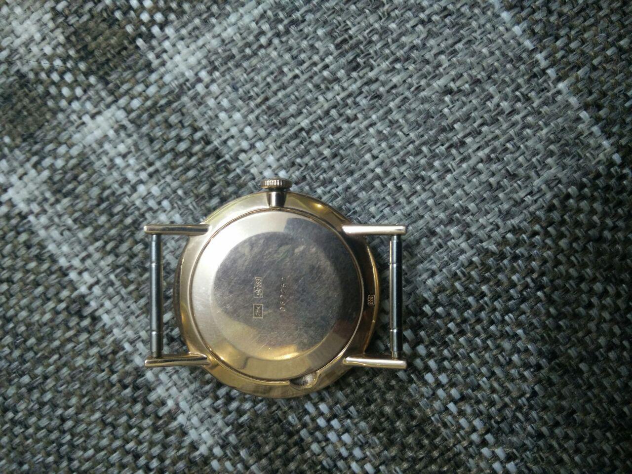

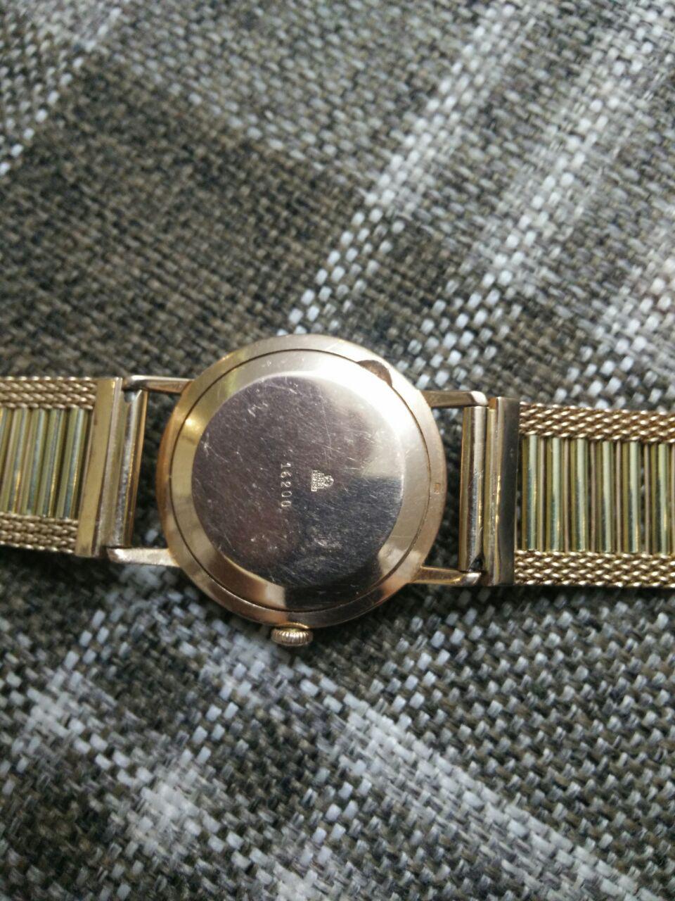

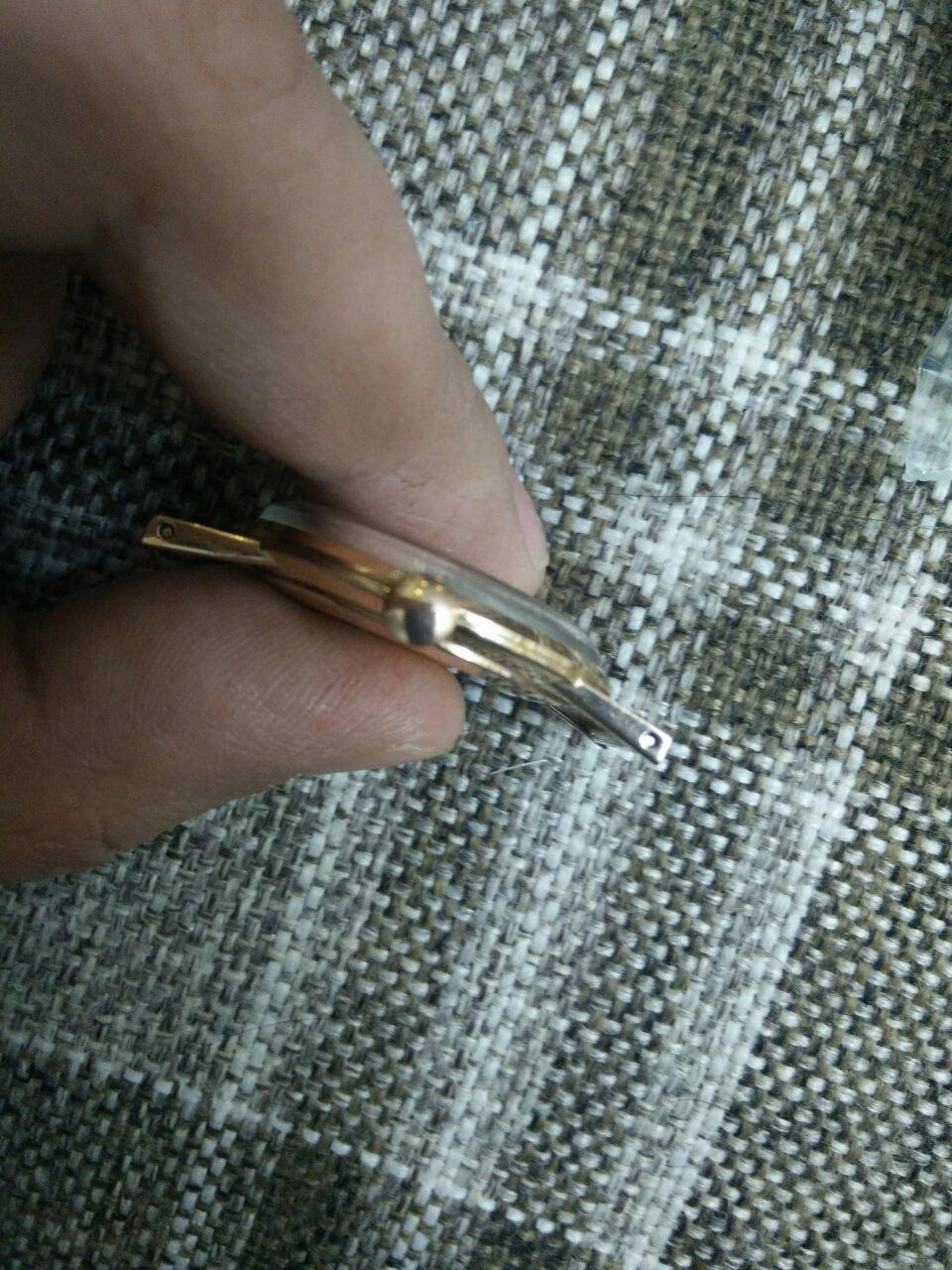

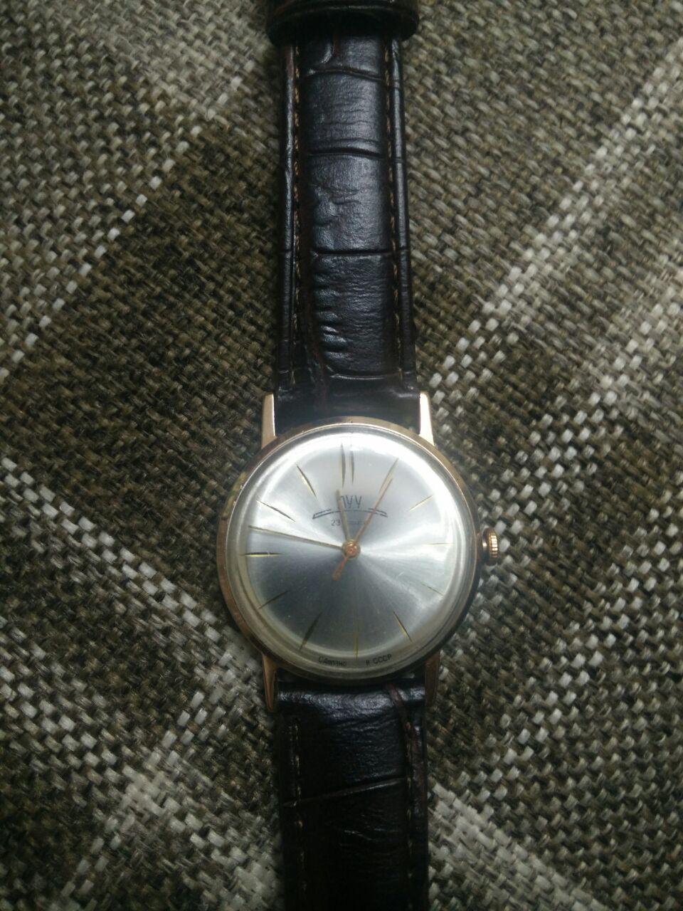

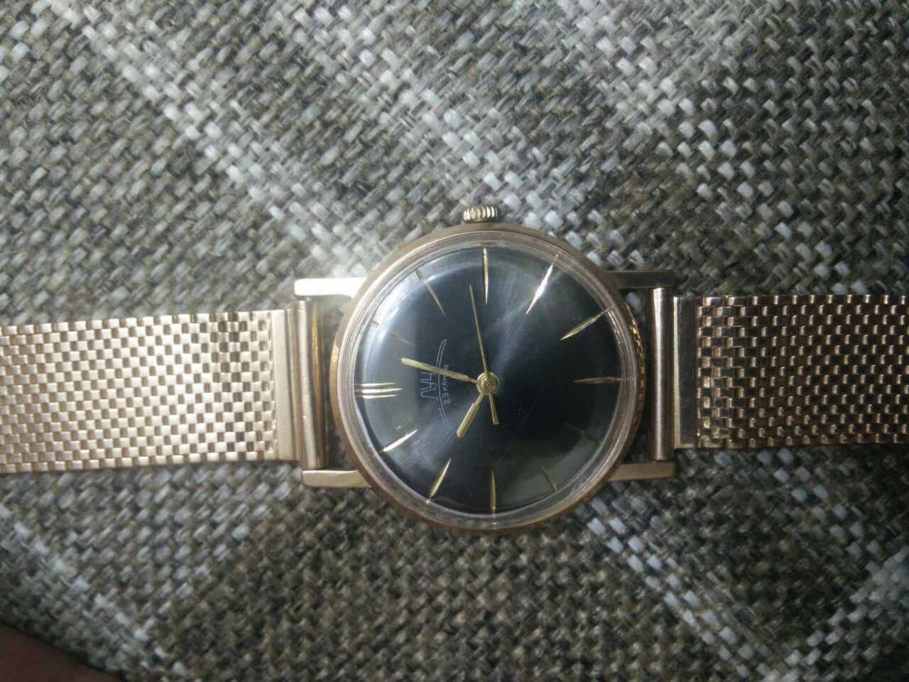

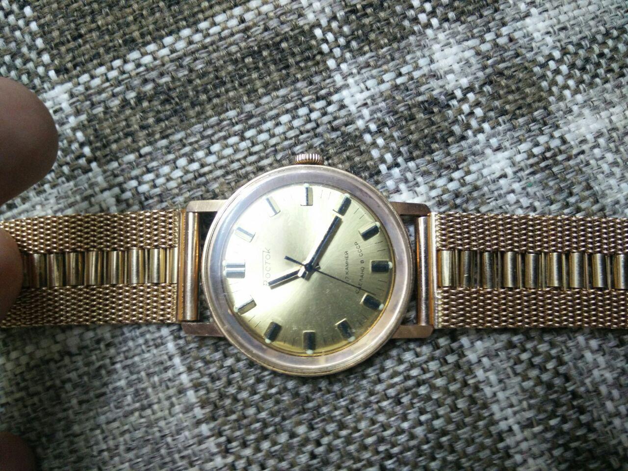

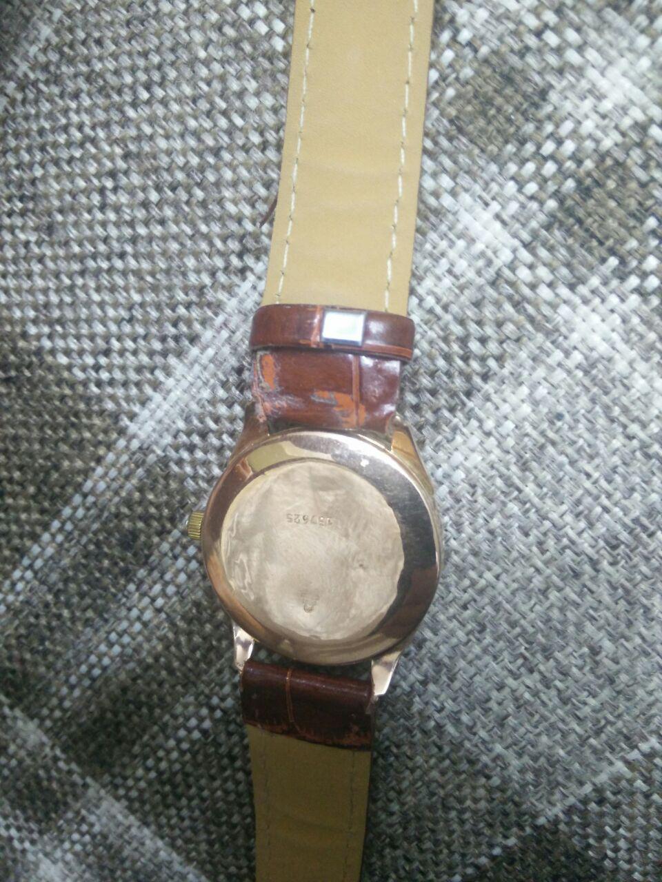

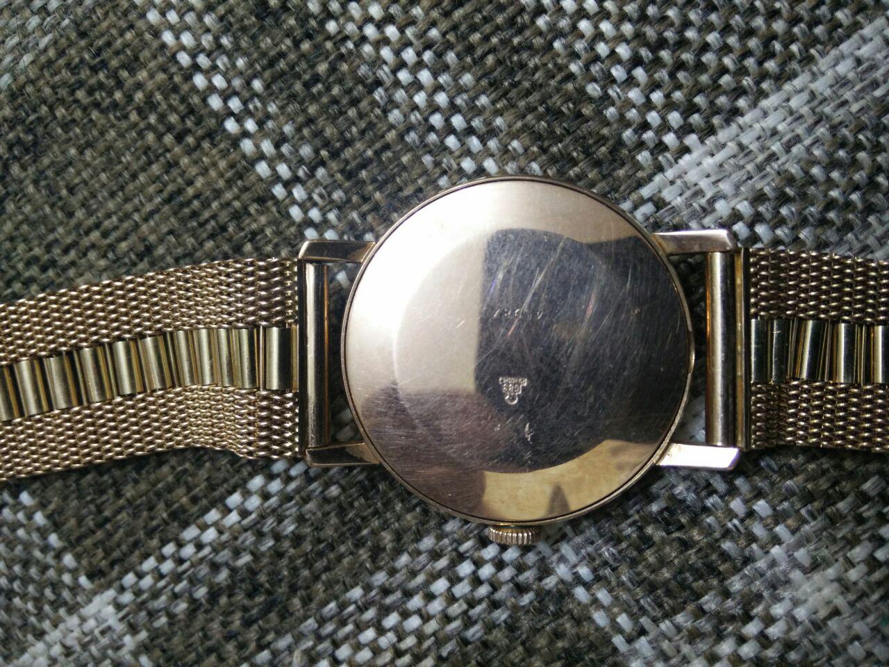

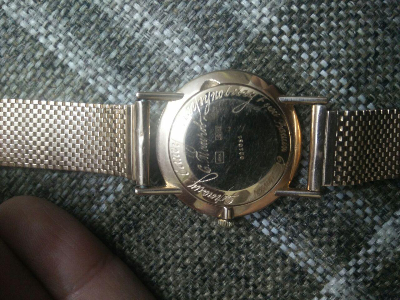

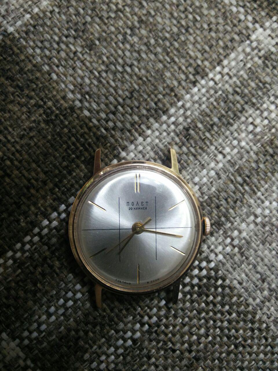

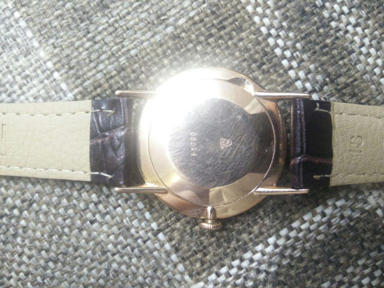

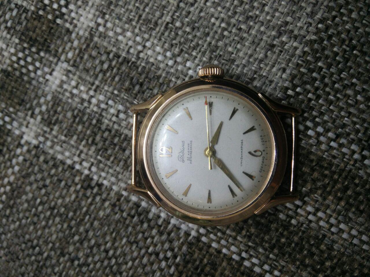

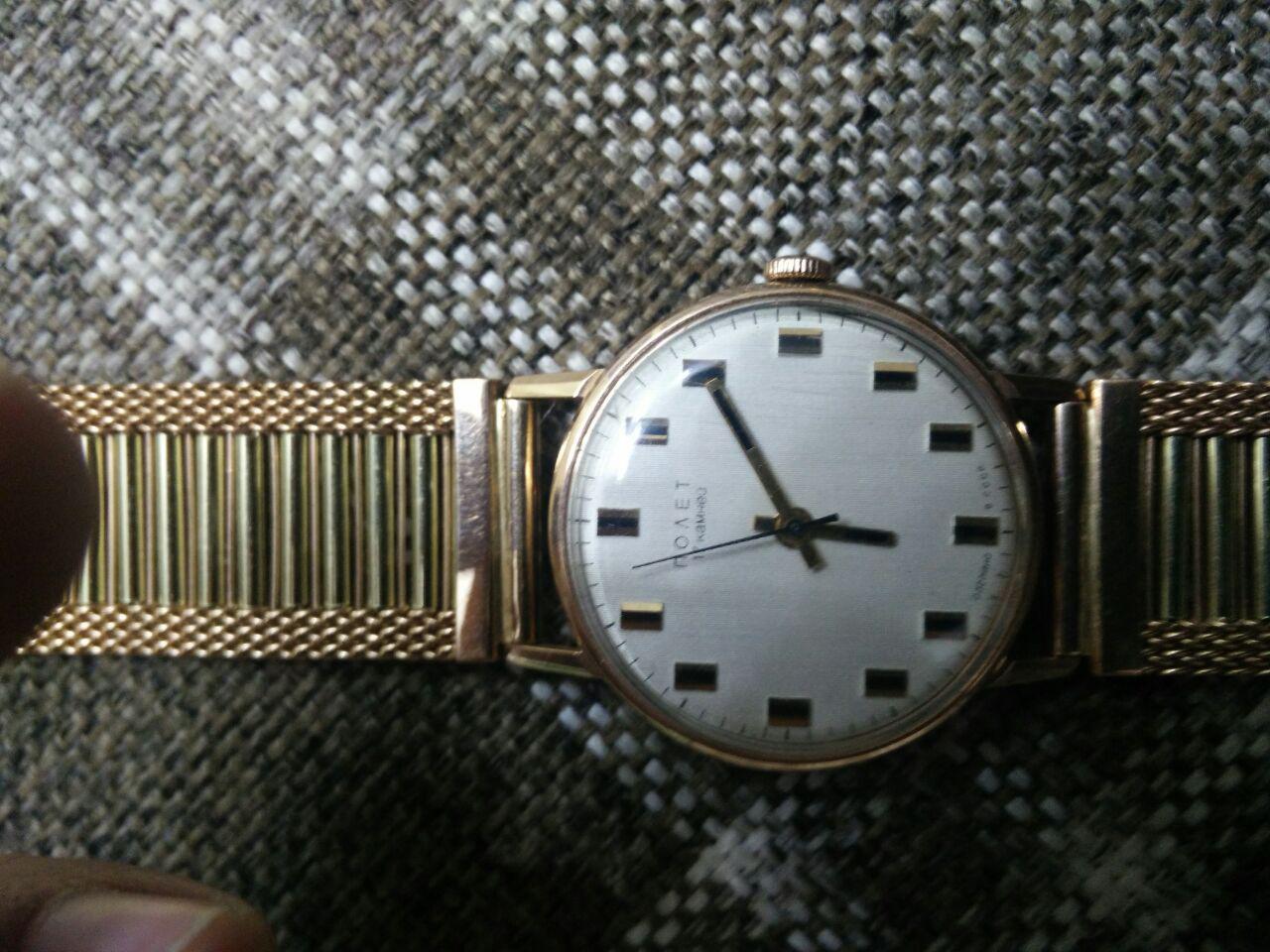

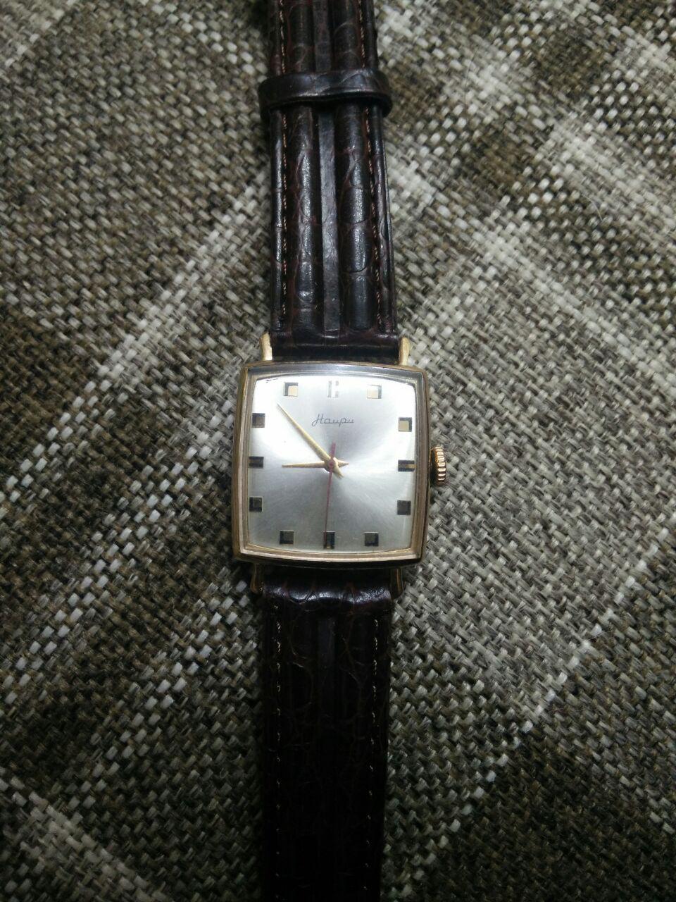

выложу фото своих часов, прошу критики и советов что можно довести до ума а от чего лучше избавиться.
оринтироваться можно по названиям вложений
ракета
тут думаю все нормально
тут думаю тоже вске ок?-наири
полет. тут тоже надеюсь без вопросов
Родина - тут полюбому все ок
еще полет . надеюсь тоже ок
восток - тут точно все ок + доки с коробкой

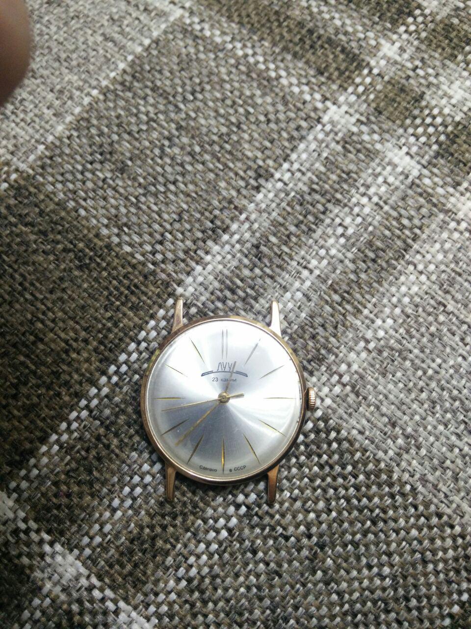

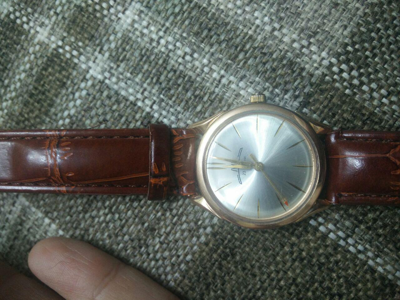

а вто отсюда у меня сомнения - луч 1 и луч 2 фото . надеюсь что все в поряде. прошу внимательней смотреть
следующий луч 1.1 и 2.1 фото - тут как минимум головка левая.

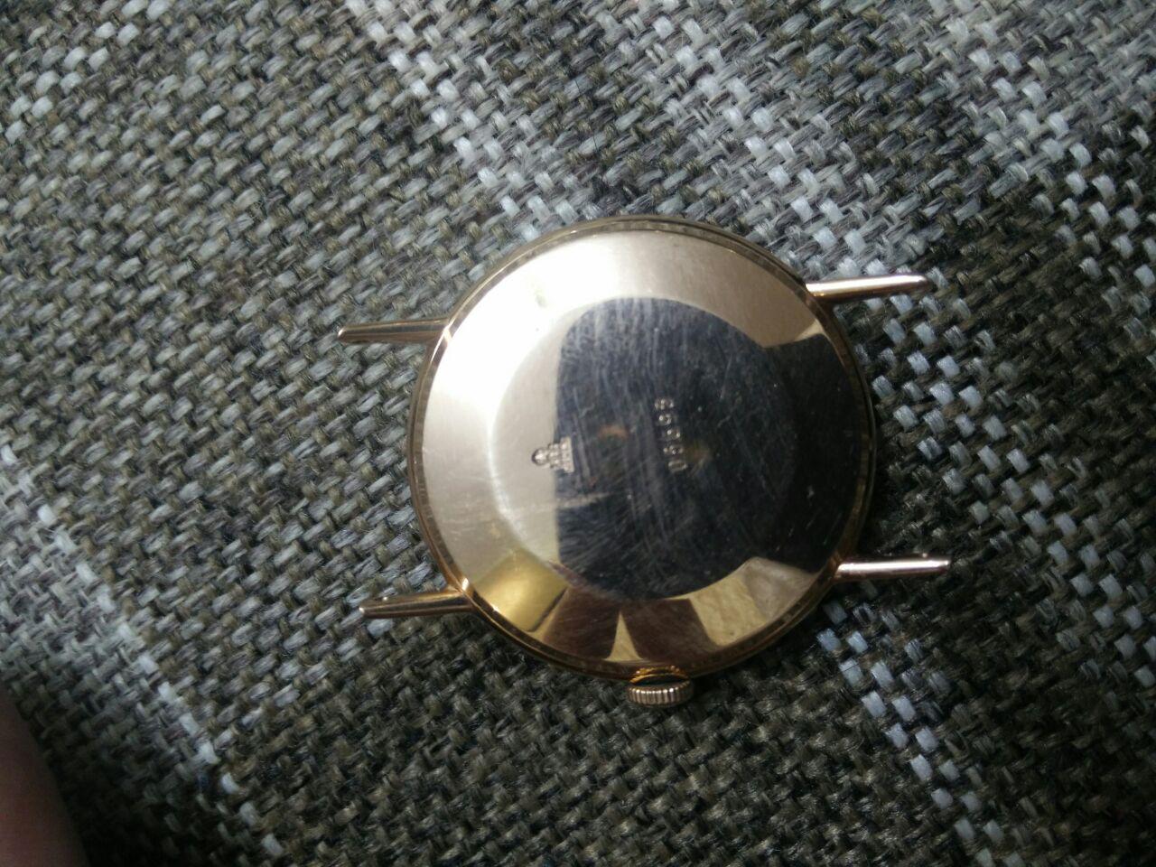

думаю корпус от Москвы? или как. головка вообще гуано. прошу обратит внимание на заднюю крышку. какбудто запалирована. или удаляли гравировку
вот и последний"луч" - цифер не от золотых как я понимаю? да и корпус непонятный, обратите внимание что дырочки под шпильки сквозные,как на ракете.
я на них поставил заднюю крышку от первого луча, первый вообще не ношеный, но гравировка удручает. головка на этих тоже левая,
может что куда перекидать? чтобы из последних получить нормальный экземпляр.?

У Наири стрелки неправильные, а у светлых Лучей, циферблаты новодельные китайские.

насчет новодела несогласен. у нас особо никто не заморачивается и не будит покупать основнаячасть на металл. просто могли воткнуть другой мех , а с цифером заморачиваться небудут. ябыхотел про задние крышки мнение услышать на лучах
вот наири как уменя
https://www.ria.com/prodam_chasy_zol...y-1456414.html
http://forum.watch.ru/showthread.php?t=54583
и есть еще с другими циферами но такими же стрелками

Да, был неправ, фото мелкие, не рассмотрел форму корпуса.

А по поводу Лучей - ув. Vilos совершенно прав. Эти "23 камни" - из ранних китайских партий. Теперь исправились, пишут "23 камня", но толщина кисти у шрифта по-прежнему неподходящая...

Наири - стрелки ПРАВИЛЬНЫЕ, у меня есть такие же точно, и еще видел как минимум пар пять. Это более ранняя модификация просто.
Лучи - циферы перекрашены, как минимум на одном. Ну про черный цифер вообще говорить неего.
Watchmaking is a lifestyle!
  #620
Старый 20.12.2015, 23:14
Аккаунт удален
Сообщений: нет данных
Сообщение от Djalilaka Посмотреть сообщение
Уважаемый, вы можете не соглашаться, но факт остается фактом.
Тут люди собаку съели на различных "котлетах" , в том числе и золотых...
В принципе, вы можете сами почитать разные темы, в том числе почти 700 сообщений в этой теме.
Все Лучи котлеты.
Белые циферблаты все китайские. На это указывает орфографическая ошибка -"23 камнИ"
К тому же предпоследний Луч в другом корпусе - корпус от других часов
Последний Луч- Черный циферблат от модели в позолоченном корпусе, стрелки не годятся, корпус от Ракеты золотой
