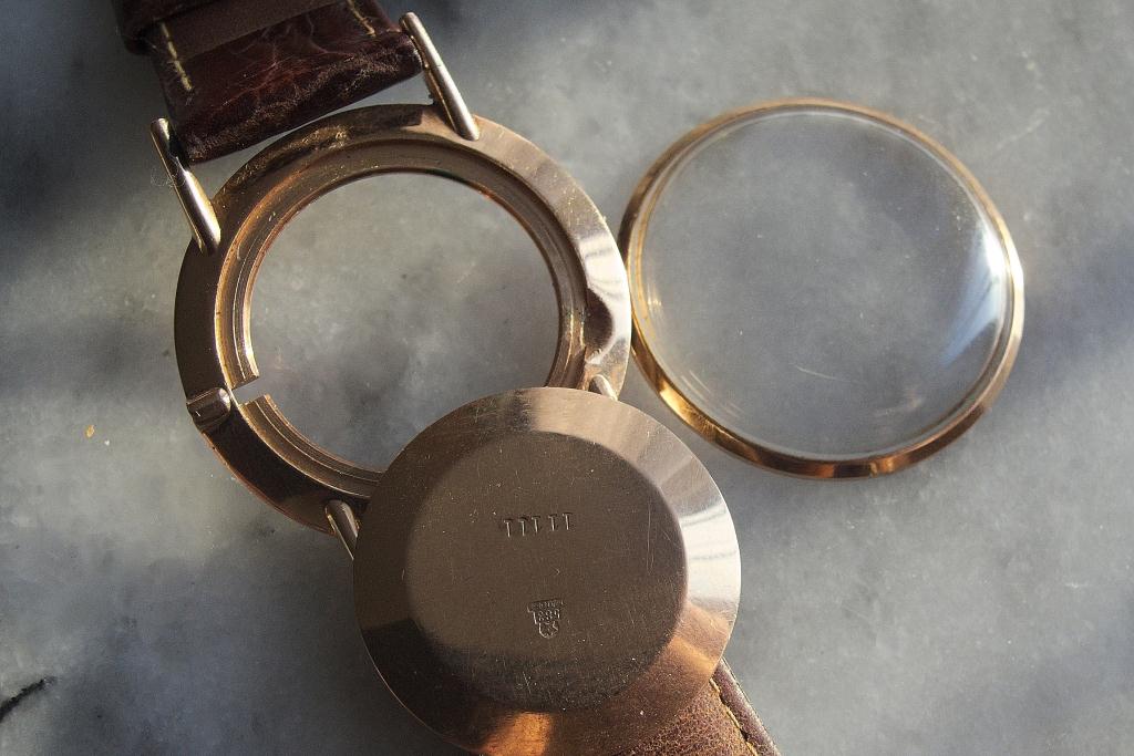

Господа!
Проясните вопросец....
Есть корпус Луч в зол 583...тонкий корпус, но механизм утрачен....
Уж скока я с ним маюсь - то ли продать за червонец, но ли потратиться и восстановить
Думаю - чего проще, беру с золоченого тонкого луча механизьм 2209 - он встает как влитой, а циферблат нет...
Размеры Лучевых циферблатов видимо разные - тогда какие? Есть данные по типовым размерам именно диаметра циферблатов???
Правильно ли я понял что искать циферблаты только от золотых - от лучей с позолотой не подойдут???

Сообщение от ATEPER Посмотреть сообщение
Правильно.

Спасибо!!!!
Те разница только в диаметре циферблата...
маркировки на них нет...понять можно только путем примерки?
и вероятность отыскать в приличном сохране циферблат начинает стремиться к нулю... по крайней мере на волю случая.
китайцы новоделов под 583 не делают???
И главное - у кого то на руках ведь есть " правильный циферблат золотого луча"- сколько у него точный диаметр в мм????
Циферблаты для любых золотых часов, найти труднее, чем для обычных.
В большинстве советских золотых часов циферблаты меньше, чем в позолоченных аналогах. Циферблат для обычного Луча имеет Ø31,9—32мм. Соответственно, вам нужно искать цифер меньшего диаметра.

Совсем недавно искал на свой золотой Луч цифер...и нашел...три штуки НОВЫХ в одного старого часового мастера на зол.Луч диа. 29,75мм.Один остался в позолоте и т.д., шикарен (в мастера есть еще точно такой в белом цвете).Мне стоил около 7уе.Так, что пишите в личку будем решать как его Вам передать.....фотки завтра P.S.Фоток и не надо....точно такой цифер как в начале этой темы на первой странице на Луче..

СПАСИБО!!!
Моя проблема - что бы не продавать корпус уж совсем как лом ( только вчера думал отдать за 9тыс) - ищу циферблаты в идеальном сохране на золотой луч.
Но пока попадаются неидеальные...в сохране почти нет- в Москве например на вернисаже они бывают?

Если речь о таком Луче http://www.netgrafik.ch/golden_watches18.htm
То циферблат здесь китайский новодел.
Хотя и выглядит прилично

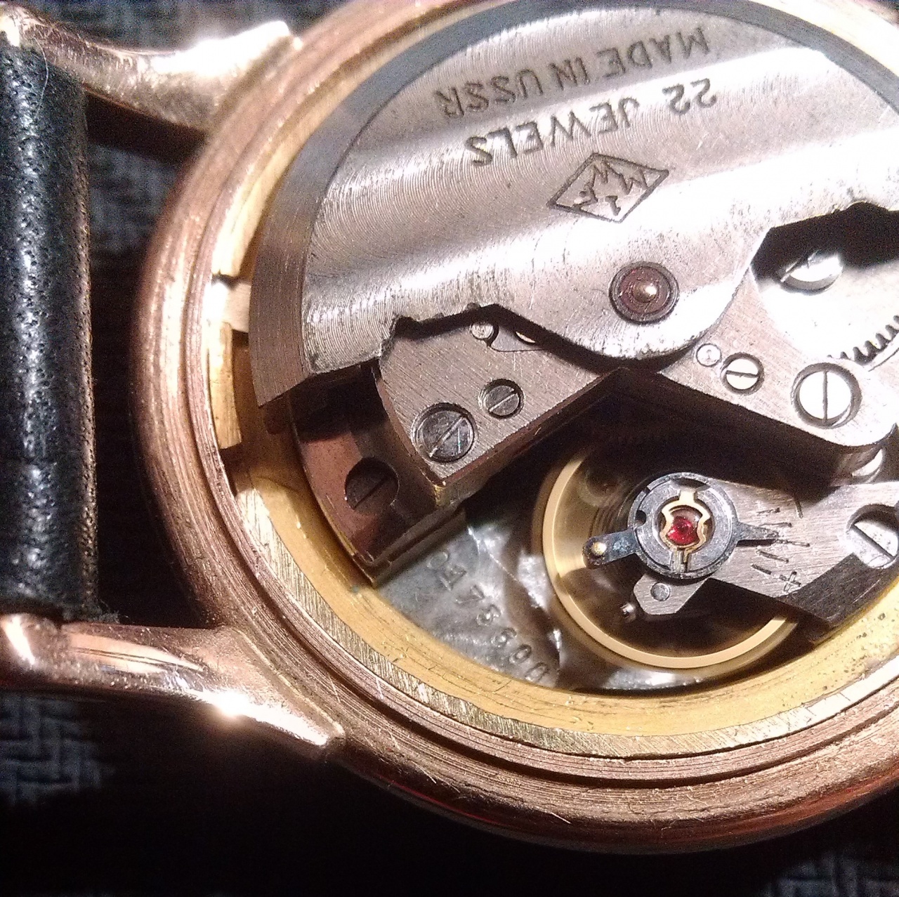

подскажите, пжта, для родины в золоте, это верный сектор автоподзавода (имею в виду англоязычное обозначение 1 МЧЗ) ? цифер на русском.

это самый верный сектор для родин в нержавейке - они шли на експорт
