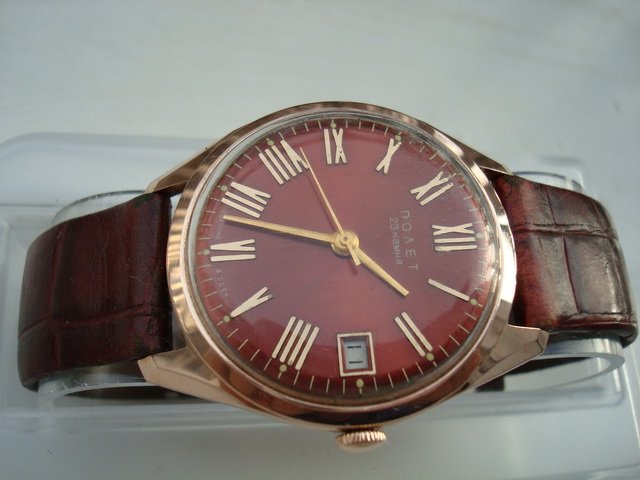

Не исключено, что как раз в ремонте у вас была какая-то котлетка.
Вот тема с кучей фотографий золотых ПОЛЕТОВ в том числе и на 30 камнях.
http://forum.watch.ru/showthread.php?t=19997
Ничего общего их корпуса с корпусами от ЛУЧ 2209 или похожих POLJOT DE LUXE не имеют.
На часы на механизмах 2209 действительно похожи корпуса некоторых золотых РАКЕТ (фото 1 и 2 поста 2) и золотого ПОЛЕТА на 17 камнях (пост 1, фото 2)
А корпуса ПОЛЕТОВ на 30 камнях и на 23 камнях похожи друг на друга. Только на 23 камня крышка существенно толще, потому что механизм выше, за счет чего и часы смотрятся массивнее.
Причем на 23 камнях есть как довольно редкое оформление со светлым шероховатым цифером и двумя вертикаьными полосками (пост 1, фото 3), так и оформление с бордовым цифером и римскими цифрами (прилагается)

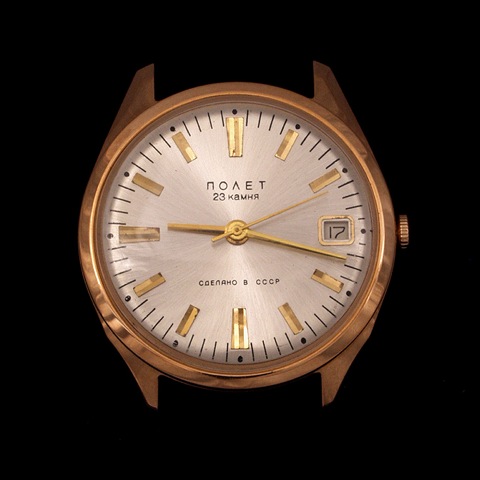

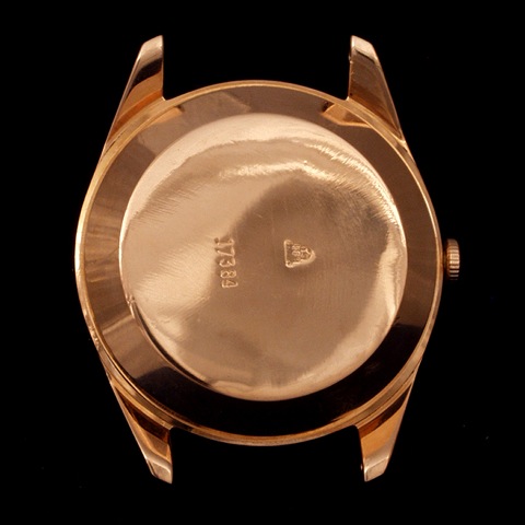

Коллеги, интересен вопрос по вот такому оформлению золотого ПОЛЕТА (из известной коллекции Марка Гордона).
Кто-нибудь замечал такие часы в каталогах?
