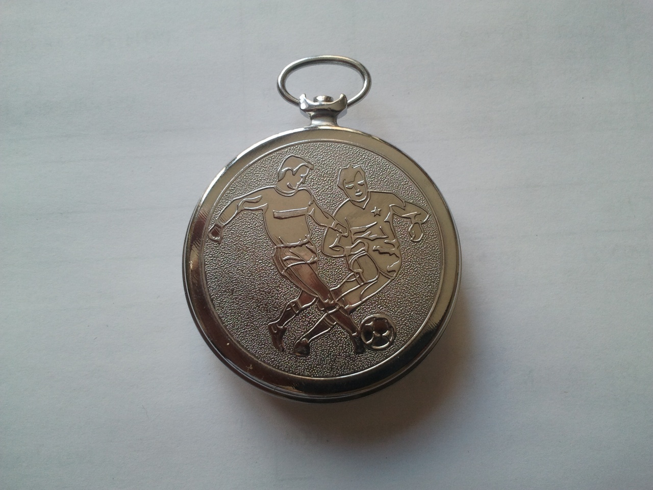

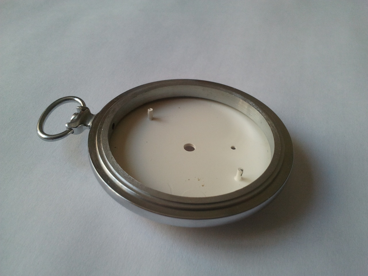

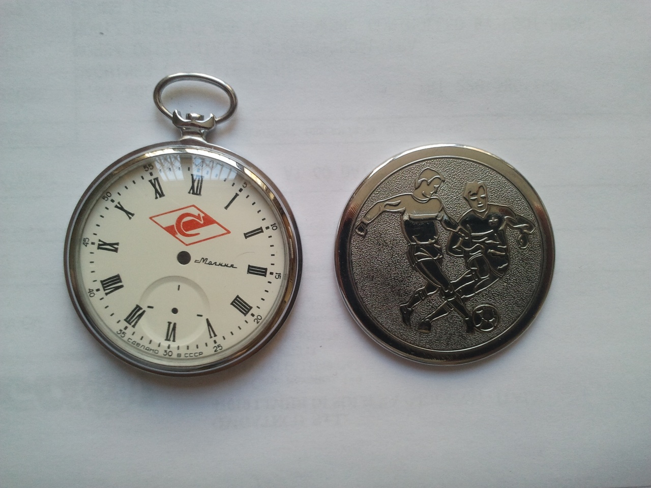

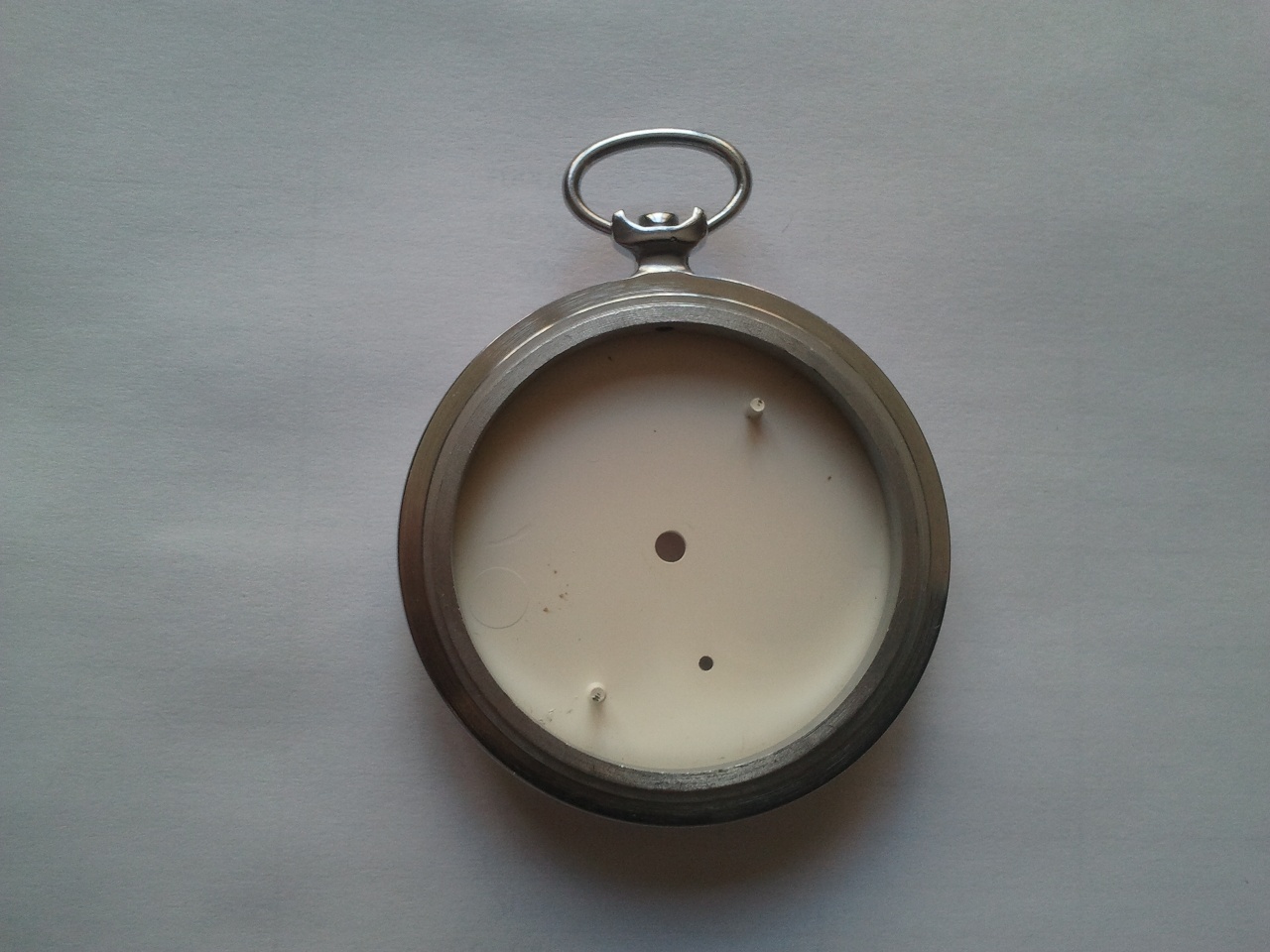

Ну вот купил я себе корпус с футболистами и по рекомендациям в этой ветки заказал часики доноры с мехом 3602.
Пришло и то и то и вуаля, что-то мне подсказывает, что сюда нужно старую молнию тонкую
Подскажите точно пожалуйста?
Диаметр внутрений 35 мм, глубина до цифера примерно 4мм.

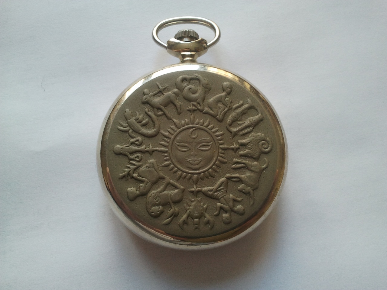

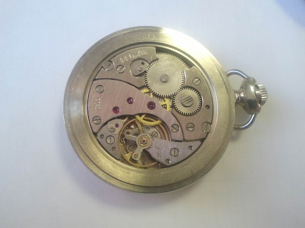

Зато ,теперь есть ще вот-такая Молния Знаки задиака.
Правда 1993 года выпуска и соответственно "мейд ин раша", зато мех 3603, и не ношенные.
В техпаспорте написано, что ГОСТ 79 года, интересно это правда? Придерживались ли в изготовлении часов в 1993 году, гостов 79?
И вот еще подскажите пожалуйста, что такое серое нанесено на рисунок задней крышки, я сначала подумал что это пластиковая вставка, а нет видна выштамповка метала!
Спасибо.

попробуйте методом научного тыка, закрепите мех. в корпусе двумя винтами и все станет ясно по расстоянию до ранта на который ложится цифер.

Тоесть если я правильно понял, механизмы тонких молний тоже разнятся по высоте?
Может кто-то может написать толщины тонкой молнии на 15 камнях и толстой на 18 камешках(3602,3603)?

Действительно, "тонкая" молния - не по корпусу часов, а по высоте механизма.

насколько я понял "тонкая" молния - 3.6 мм толщина меха, "толстая" - 4.6 мм
и кстати странно - вроде у меха моднии диаметр 36 мм ? тогда почему внутренний диаметр корпуса 35мм ? или я ошибаюсь ?
