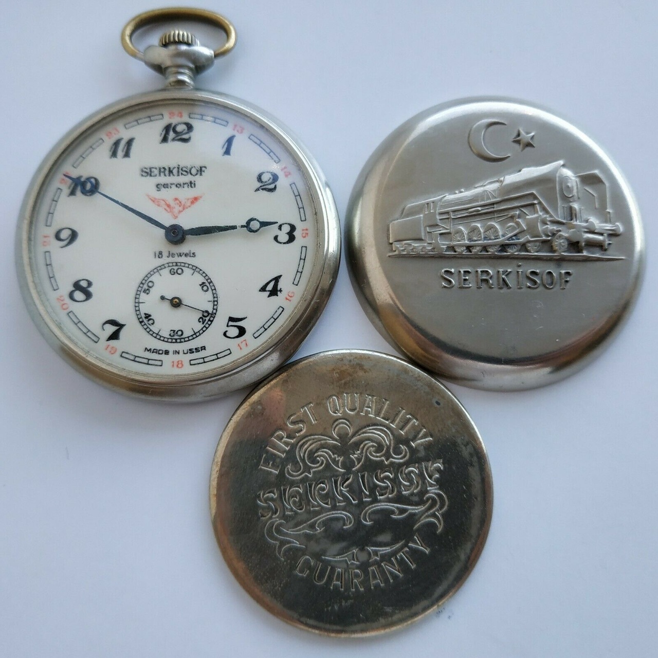

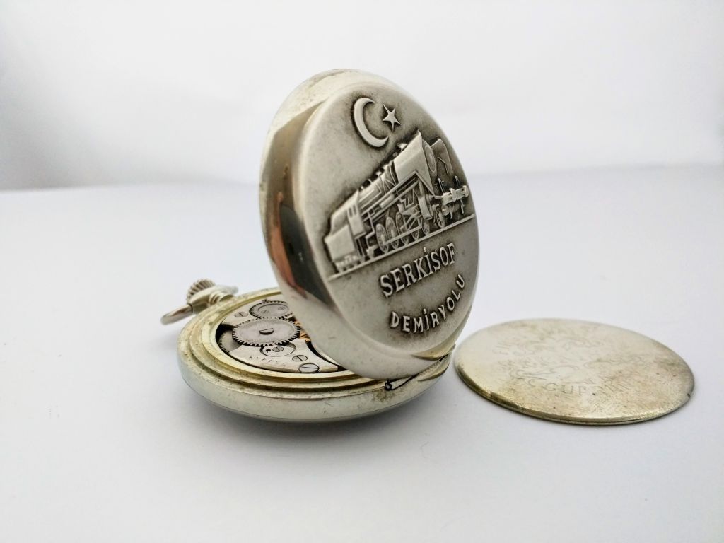

Вопрос к знатокам. Встречал ли кто-то в живую данные часы или видел хотя бы их в продаже? Или можно не надеяться их найти и считать, что коллекцию собрал? Serkisof такой, знаю есть у некоторых коллекционеров.

Возможно Вы путаете часы Serkisof с неоткидывающейся задней крышкой. А можно ссылочку на форум? Интересно посмотреть.

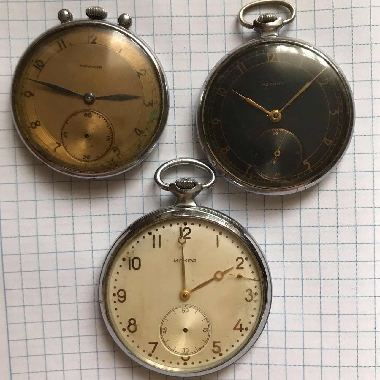

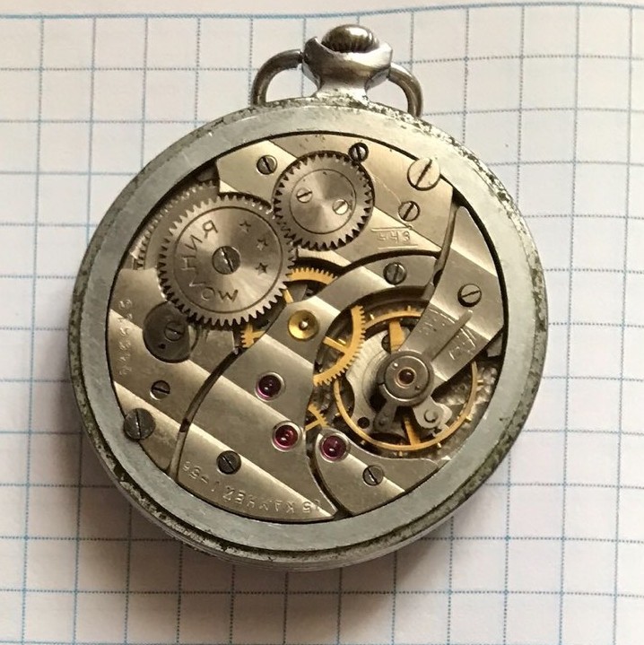

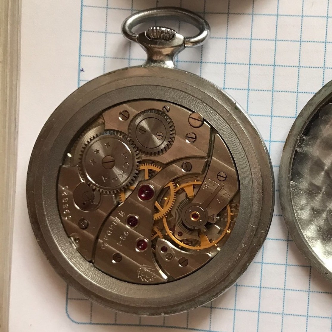

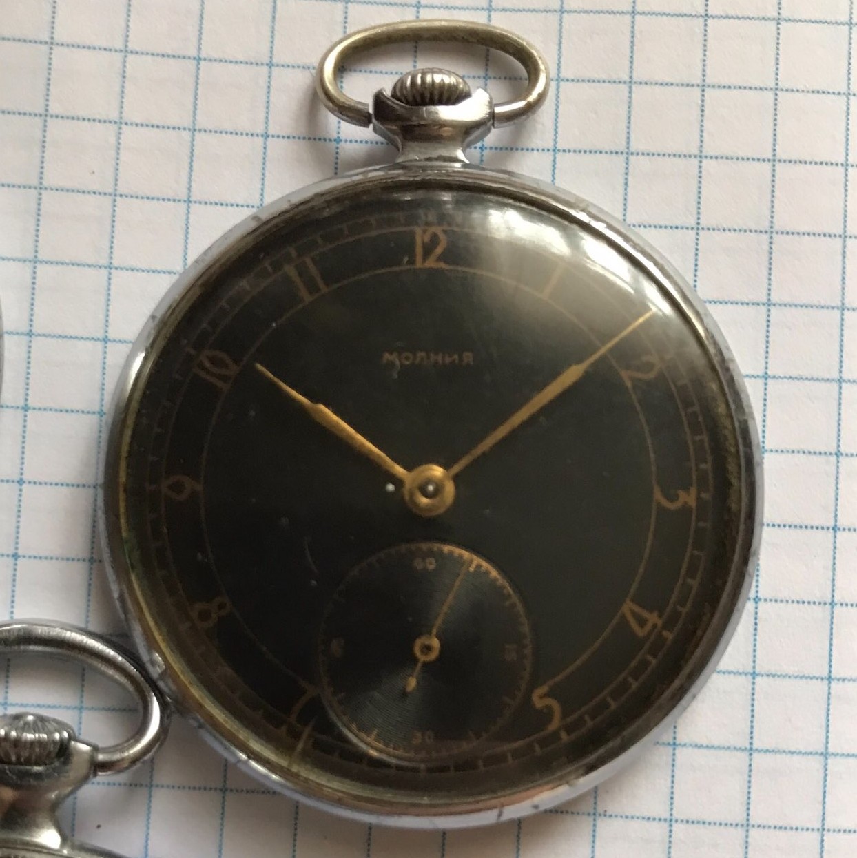

Новые поступления:
1) Молния из первых выпусков
2) Молния черный циферблат
3) Искра
Маятники целые, необходимо в порядок привести (замена ключа, секундные стрелки поставить, стело заменить
