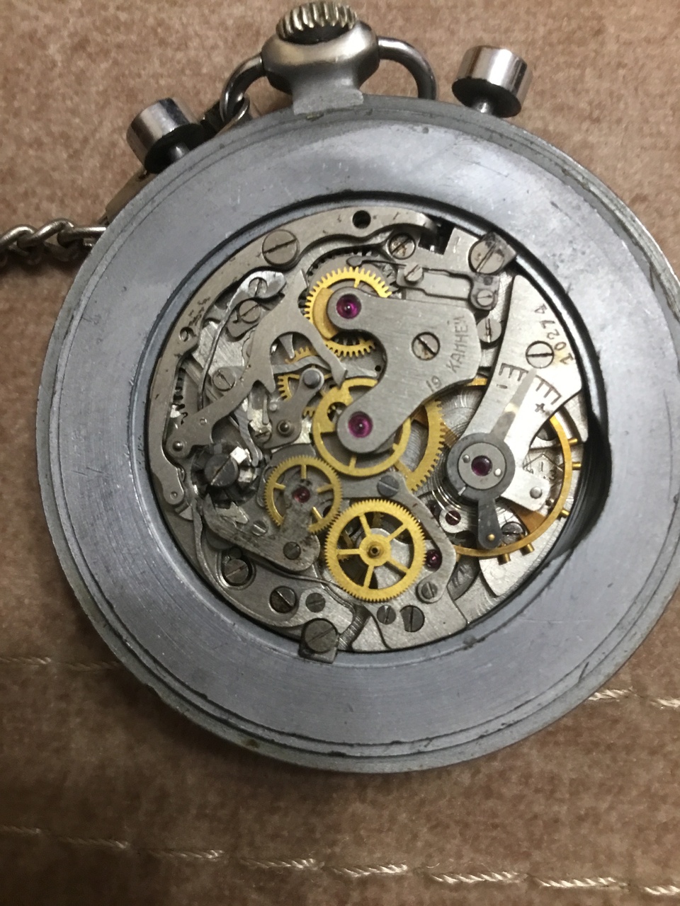

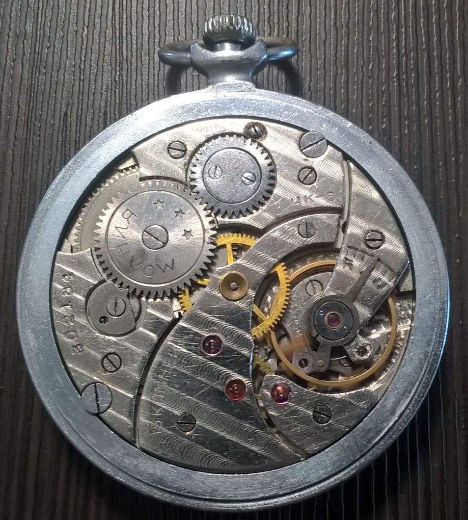

Добрый вечер, подскажите по часам , на механизме не указан год выпуска.

Сообщение от Slaw2 Посмотреть сообщение
Покажите фото со стороны циферблата.
------- ДОБАВЛЕНО ЧЕРЕЗ 23 МИН --------
Фото со стороны циферблата посмотрел на "мешке".
Судя по стрелкам - производство Челябинского ЧЗ. Декоративная отделка механизма "ажуровка" на ЧЧЗ применялась приблизительно с 1949 по 1952 г.
Но стоит отметить, что механизм - "котлета". Не совпадают линии "ажуровки" на барабанном и колёсном мостах.

Спасибо, что ччз и котлета это понятно, а вот без года встречается видеть второй раз.

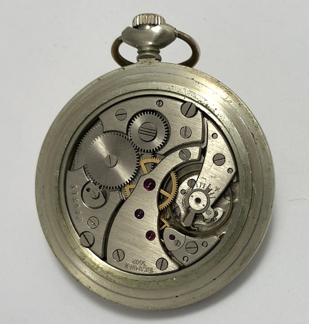

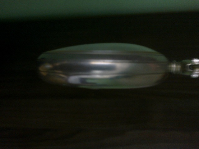

Приветствую, уважаемые форумчане!
Приобрел недавно Молнию с паровозом и сразу появилось несколько вопросов. Думаю смысла создавать отдельную тему нет, часы не редкие, спрошу здесь:
1) Пыльник под задней крышкой. В моем экземпляре его нет, но посадочное место присутствует. Из какого металла он изготавливался? И какая его функция? Слышал версию, что для антимагнитной защиты, но у этих часов пластиковый циферблат...
2) Футор. Он съемный или нет? Какой метод крепления? Можно ли переставить с другого корпуса?
3) Колесо баланса имеет более темный цвет (похожий на бронзу) в отличии от других колес механизма (обычный цвет латуни). Означает ли это, что баланс скорее всего менялся?
4) Стекло. Форма не стандартная, в верхней части оно более выпуклое. Это особенность этой модели, брак производства или предыдущий владелец сточил его, например, убирая царапину?
5) Цепочка. Какие разновидности цепочек шли к часам Молния?

  #4396

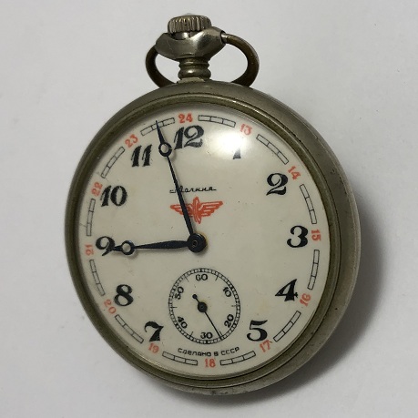

Вложение 3314286
Вложение 3314285
Достались по наследству в нерабочем состоянии.
Подскажите родные ли стрелки и где можно вернуть часы к жизни в пределах Московской обл?

Часы могут идти, когда лежат и стоять, когда висят.

Сообщение от skyforce Посмотреть сообщение
Функция пыльника очевидно защита механизма от пыли, влаги и магнитных полей. Циферблаты у подобных часов действительно пластмассовые. Поскольку самой уязвимой деталью для намагничивания является спираль баланса, то можно предположить, что конструктора посчитали, что со стороны циферблата спираль баланса будет защищена "платиной" механизма.
