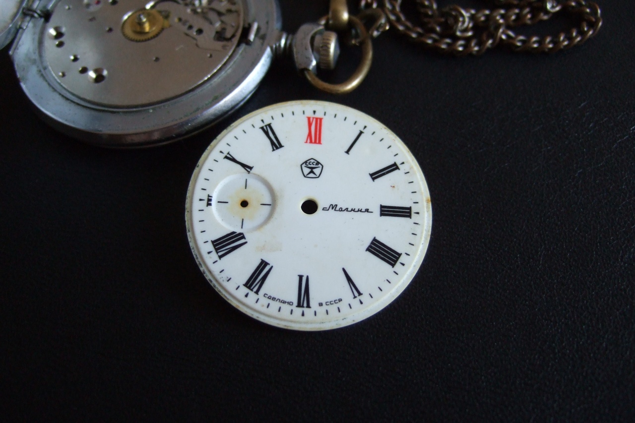

Товарищи, подскажите.
Купил донорские часы с таким циферблатом:
Состояние у него не весьма. Присутствуют желтые пятна от латуни, серые пятна от трения о корпус, а также пятна других оттенков.
Вопрос в том, как все это отмыть? Хотел нашатырным спиртом попробовать, но побоялся стереть краску. Может перекисью водорода или каким-нибудь средством для чистки стекол или мониторов? Пока что замочил в мыльном растворе.
Судя по расположению да и чисто исходя из того, чему учит химическая наука (латунь расползается пятном по пластику???), это пятна от часового масла. Некоторые мастера не разбирают, моют, собирают и немного смазывают точечно, а просто заливают камни и оси маслом, оно и проливается.
Сообщение от Alexey Sergeevich Посмотреть сообщение
Никак...

Сообщение от oldfox Посмотреть сообщение
Конечно, не сам металл, а его окисел-патина, как я думал. Хотя версия с часовым маслом звучит весьма убедительно
Ну это же не поздний мех без никелирования, тут латунь закрыта. Да и окислы её не велики, и не так уж и мигрируют (если вообще).
К сожалению сам с таким сталкивался, убивает циферы напрочь...
