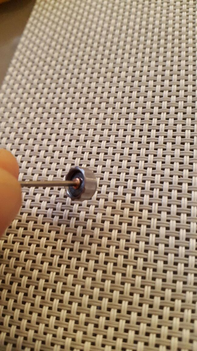

Skunk Anansie Пробовали (я немного в курсе данной проблемы), там похоже дело именно во втулке, она мешает. Сам судить могу только по фото. Вот та ЗГ.
P.s. Фото Andy87, думаю он простит меня за вмешательство в обсуждение его проблемы.
Уплотнительную резинку тоже снимали, не накручивается, стопорится ЗГ, в пустой корпус.

Сообщение от Skunk Anansie Посмотреть сообщение
Ну прокладку посадить по месту, что мешает?
Она и без прокладки не накручивается,отсюда вывод,что прокладка не виновата.

У меня на одной такой ЗГ мешал заусенец на резьбе. Посмотрите внимательно по увеличением.

Да , если даже на пустой корпус , без меха не накручивается - тогда резьба виновата 90% .

mauzer67 либо не допрессована втулка, что тоже можно выявить, произведя осмотр, и измерив/сравнив, хотя бы с родной зг, размер от дна зг, до конца вала заводного, подав его предварительно наружу. Сравнить ход этого вала внутри втулки, в направлении его оси. Короче "нюхать", смотреть, сравнивать, можно лизнуть даже, или вернуть на замену. Только беготня на почту..., и ожидание прихода новой Но может всё еще решится положительно, при детальном осмотре, и возможно будет исправить самостоятельно.
