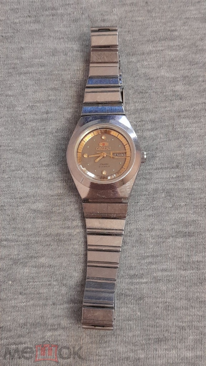

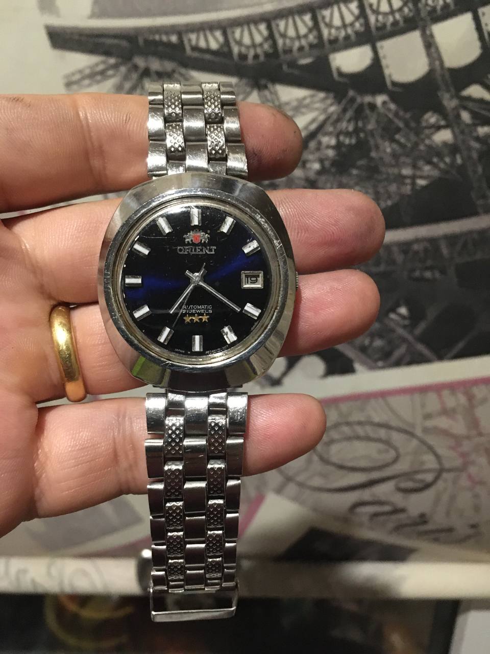

По вашим ярким красавцам у меня еще одно мнение зародилось... Напрашивается на их циферблат ободок, подобный как на часах ниже приложенному фото. Судя по меткам и надписям смещенным к центру

Для Vintaqe Orient
ИМХО.
За "Фрезу" никто не говорит, у нее синяя суббота на календаре, остальные дни недели должны
быть черными, кроме красного воскресенья.
Меня бы наоборот насторожила нетипичность (для часов того времени), о которой Вы упоминаете:
(логотип в 12 часах, стрелки и т.д.).
И скорее всего, я бы воздержался от покупки.
Японцы, все же придерживаются какой-то последовательности, единообразия – сходства деталей, элементов отделки
в одной линейке конкретной модели.
Но когда видишь, например, на "College" стрелки от "Трех Звезд", а продавец божится, что почти не носились и не вскрывались,
я думаю, что комментарии излишни.
Часы могли "утопить", и поэтому заменить циферблат, стрелки и диск недели – из того, что было у мастера.
Заменить у советского мастера, и в те самые времена, когда ничего не было .
А сам механизм мог и остаться родным.
Я обратил внимание на метки сразу, и если быть внимательным, то можно увидеть, что рамка календаря не смещена от края циферблата, а стоит как положено.) Так что...)

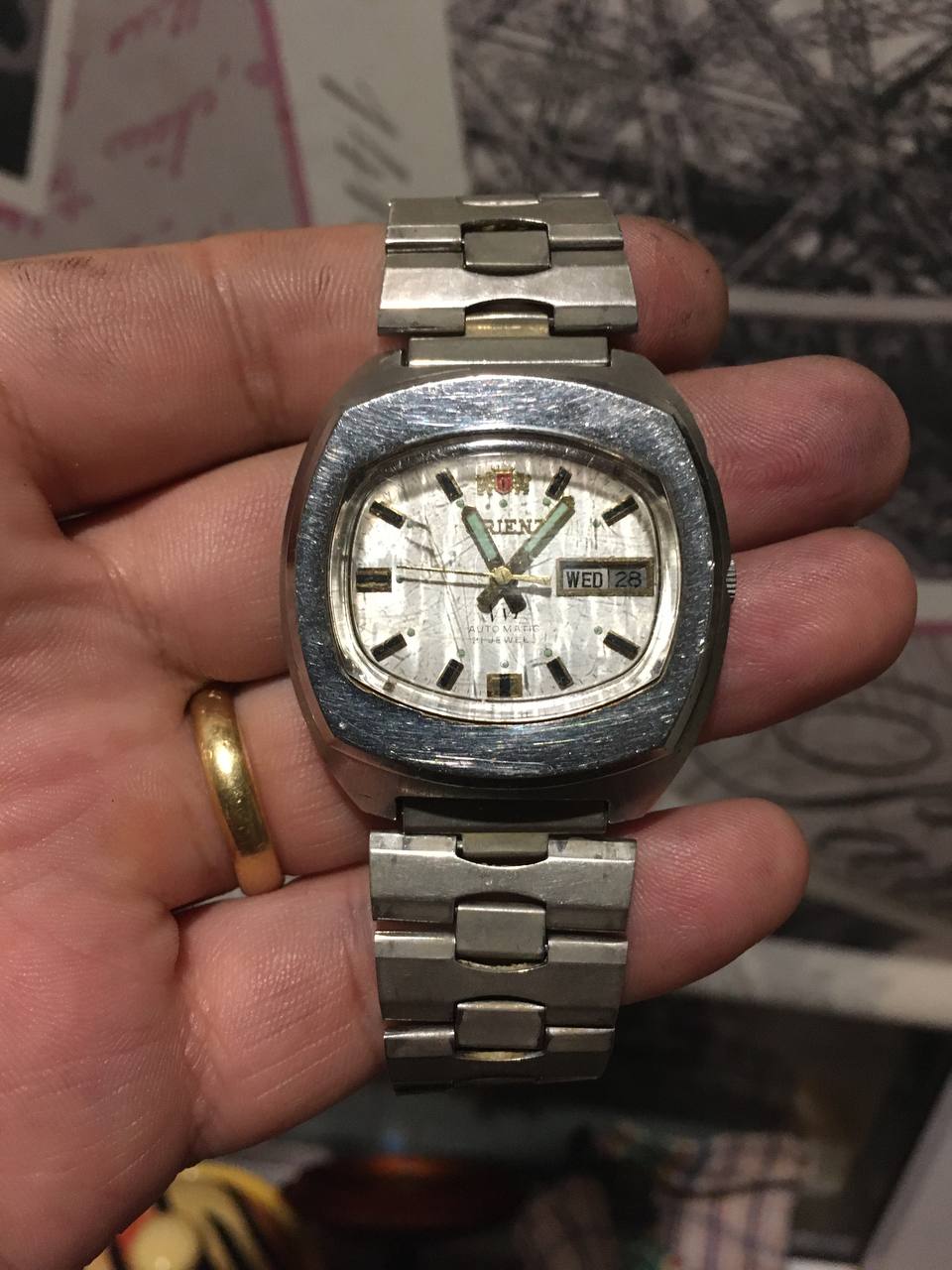

Удивительная штука... Вместо того, чтоб просто признать интересную и нечастую модельку, сразу куча гипотез о самосборе в кетайском подваальчике...) Ну, да шут с ём.) Каждый останется при своём... Но хочу сказать: у япов есть модельки которые среднему обывателю не встретить и не пощупать, начиная с Коллежей на ручке, 487 калибра с внутреннего рынка 70х годов, ну и много всего...)
А приверженцам "классики" рекомендую посмотреть ветку о редких Ориентах, есть такая... да с фоточками).
Вот немножко нечастого)
Да, если быть внимательным, на часах которые привел в пример тоже рамка не смещена, а в ободке накладном имеется выемка под нее (этот ободок не стоит на месте, приглядитесь, он смещен по оси и выемка примерно в районе 8 часов находится)

Для Vintaqe Orient
Однозначно никто не утверждает, все со словами – если, возможно, ИМХО…
Сомнение вызвала именно нетипичность исполнения, это только предположение и все.
Вам ответили, чтобы потом для Вас же не было неприятной неожиданностью, что Ваши нетипичные часы,
возможно! типичная котлета, которые индусы продают на Ebay (это как пример).
Вот у них-то нетипичности хоть отбавляй! (кто у них только покупает эти нетипичные обмылки?)
Примеры, которые Вы приводите ниже - типичный винтаж, к которому нет вопросов.
И потом, как Вы узнаете, что в часах стоят другие детали?
Наверное, показать людям, которые в этом хоть "немного шарят" – СЦ (от слова – серьезный СЦ), этот форум.
Или есть другие варианты?

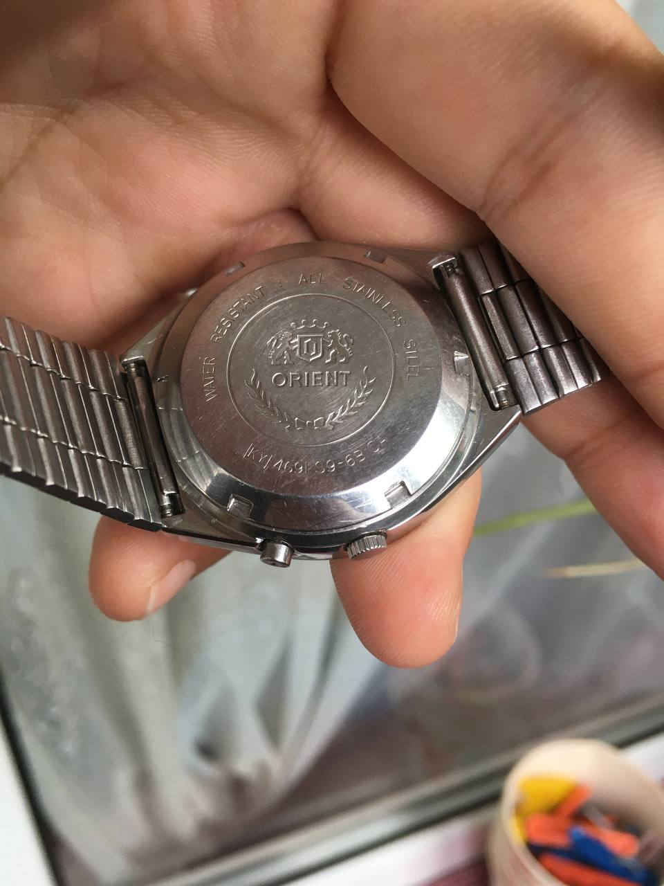

Кстати, напишите пожалуйста, номер на задней крышке.
Предполагаю, что это OS 469C969 B
Угадал?
  #2968

[quote=ORISEIV;6544095]Кстати, напишите пожалуйста, номер на задней крышке.
Угадал?

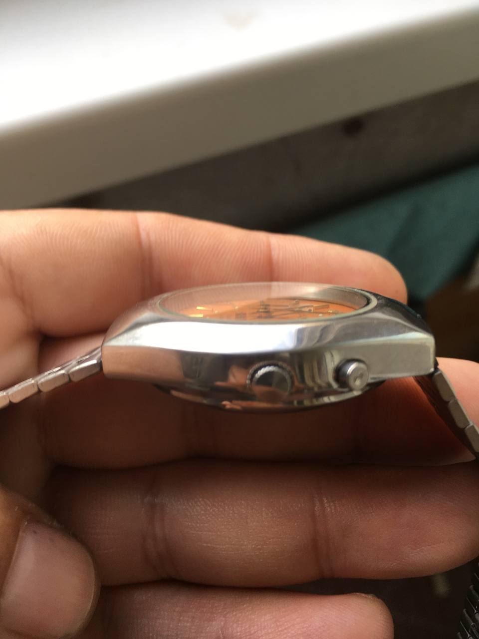

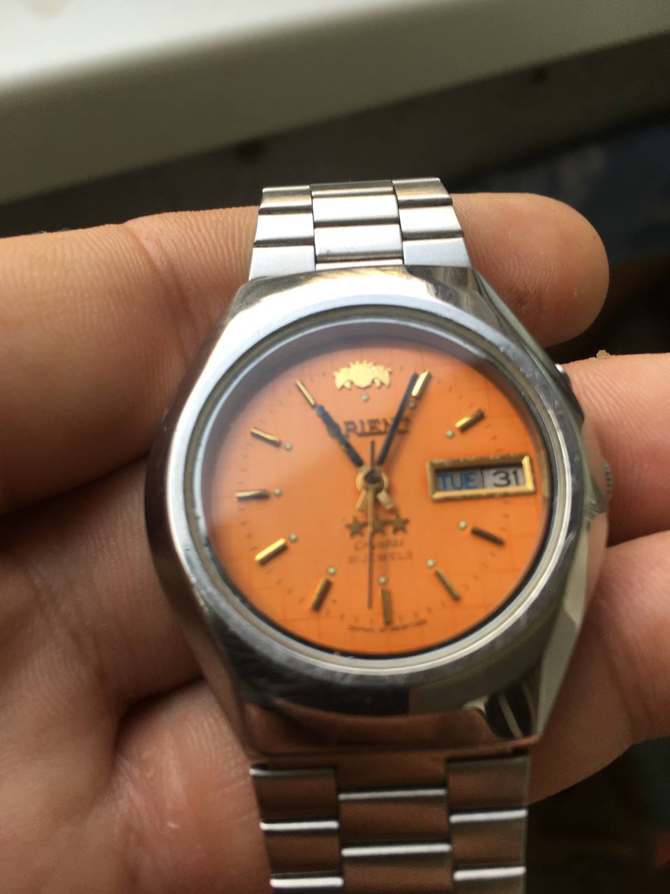

Нет, с номером не угадали. Цифер градиентный, не ремонтный, логотип с бобрами просто вышоре ибо он читается, а ерышку и форму корпуса прилагаю.
Стрелки прокрашены, что скорей всего уже в следствии эксплуатации, т.к. Восток дело не только тонкое, но и ярко-жаркое, шоб читаемость была, а всё остальное в порядке. Да, и кстати о рамке... - если быть ещё более внимательным, то на моём и на фото приложенным для сравнения, разница удаления рамки на лицо.) Так что цифер не предполагает более закрытого корпуса.

Цыферблат индийской сборки? Форма корпуса хорошая. А вот крышка свежая ky в квадрате на старыхмоделях не ставили.плпробуйте перевести даты и день недели стрелками потом вернуть обратно стрелки и перевести ещё раз. На подделке не должно перевестись.

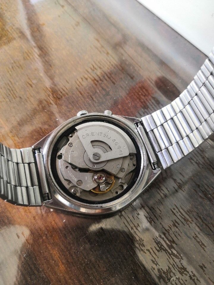

------- ДОБАВЛЕНО ЧЕРЕЗ 16 МИН --------
А что если такой номер. У меня есть с таким.
По поводу корпуса и крышки... тот вариант с выпуклым штампом, о котором Вы говорите не подойдёт к этому корпусу априоре, у них разная геометрия, так шо и корпус и крышка родные, а цифер градиентный......... ну, покажите мне такой в индийском исполнении, я буду рад. И повторюсь... я не настаивал на 70х годах выпуска...... мех 41, но отделка другая... давайте будем внимательней.) Часы явно из 80х поздних выпусков 41 калибра. Об этом свидетельствует и пластиковая обойма, которая к 43 калибру не подойдёт. Да, и календарь обратным ходом работает - переключает...
