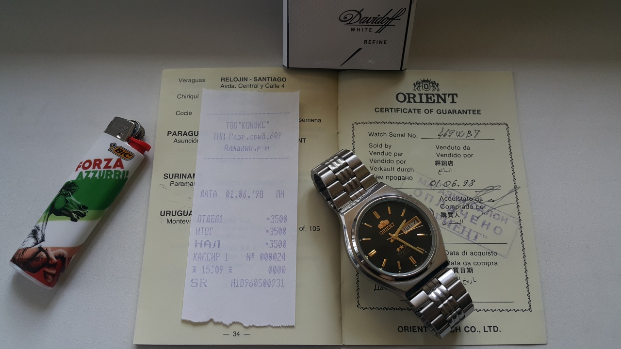

Приветствую всех! Забрал я свои ветераны из репассажа! Как и обещал вам "доложиться")) При начальной диагностике прибор вообще не ловил их, амплитуда 0. Как сказал "спец" волос баланса умер "на глухо". Мастер изрядно с ним по возился и теперь амплитуда 200, выставил их на +20 секунд в сутки (с запасом так сказать) в целях дать смазке притереться. Механизм промыт, перебран, высушен в печи и возвращен на своё место! Уточнил у него на счёт водонепроницаемости сказал всё good и алес нормалес! С часами теперь ещё 20 лет будет всё в полном порядке!

Всех приветствую. Скажу коротко, но ясно: "Часы до репассажа и после это как небо и земля". За пол часа на руке запас хода держат сутки, до этого могли остановиться прямо на руке. Ротор работает гораздо тише. Точность и отклонение суточное для меня вообще "ни о чём", так как до репассажа "убегали" за неделю на 7 минут. И все эти волшебные вещи и чудеса стоили около 35$, что я думаю не такая большая цена за 20+ лет работы механизма!
Носите и наслаждайтесь!
Это отличные часы!
Однозначно, не зря вложились в репассаж.
