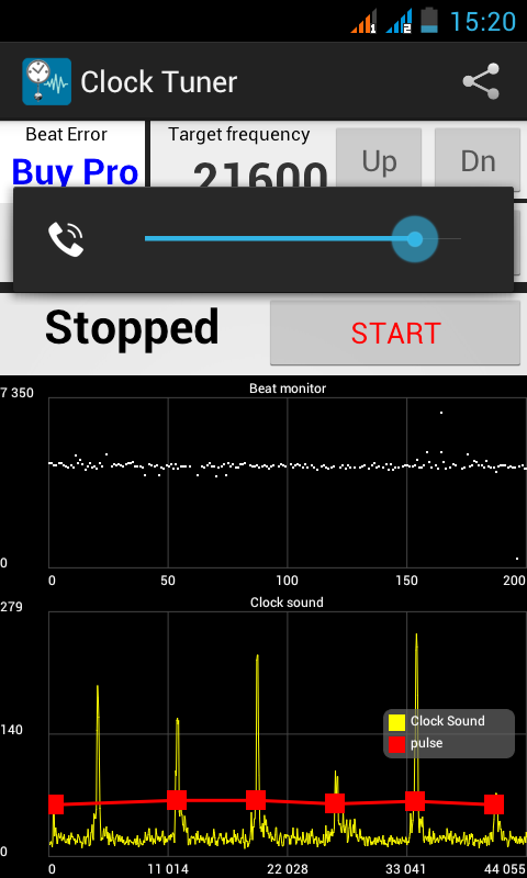

Есть такой неудобопроизносимый курс - "материаловедение". Если в нем поковыряться, то найдем, какие металлы и сплавы работают в контакте между собой и почему. Многое станет ясным после этого.
Думаю, многие слушают, как тикают из "звёздочки". А давайте посмотрим, как они тикают
Muzzy eats clock

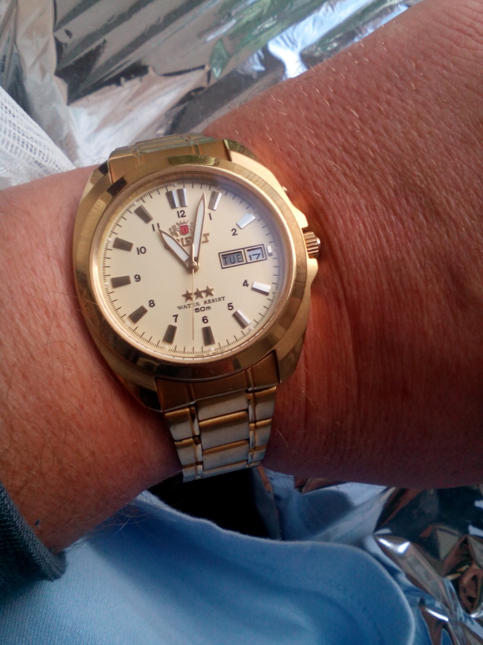

А у меня вот такие.
