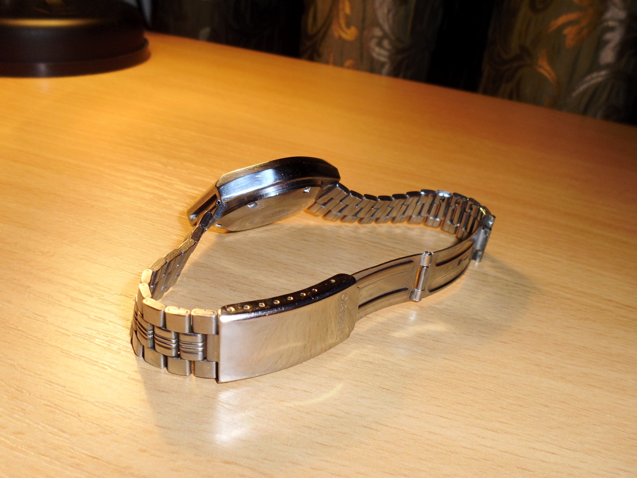

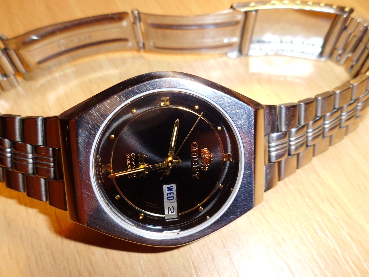

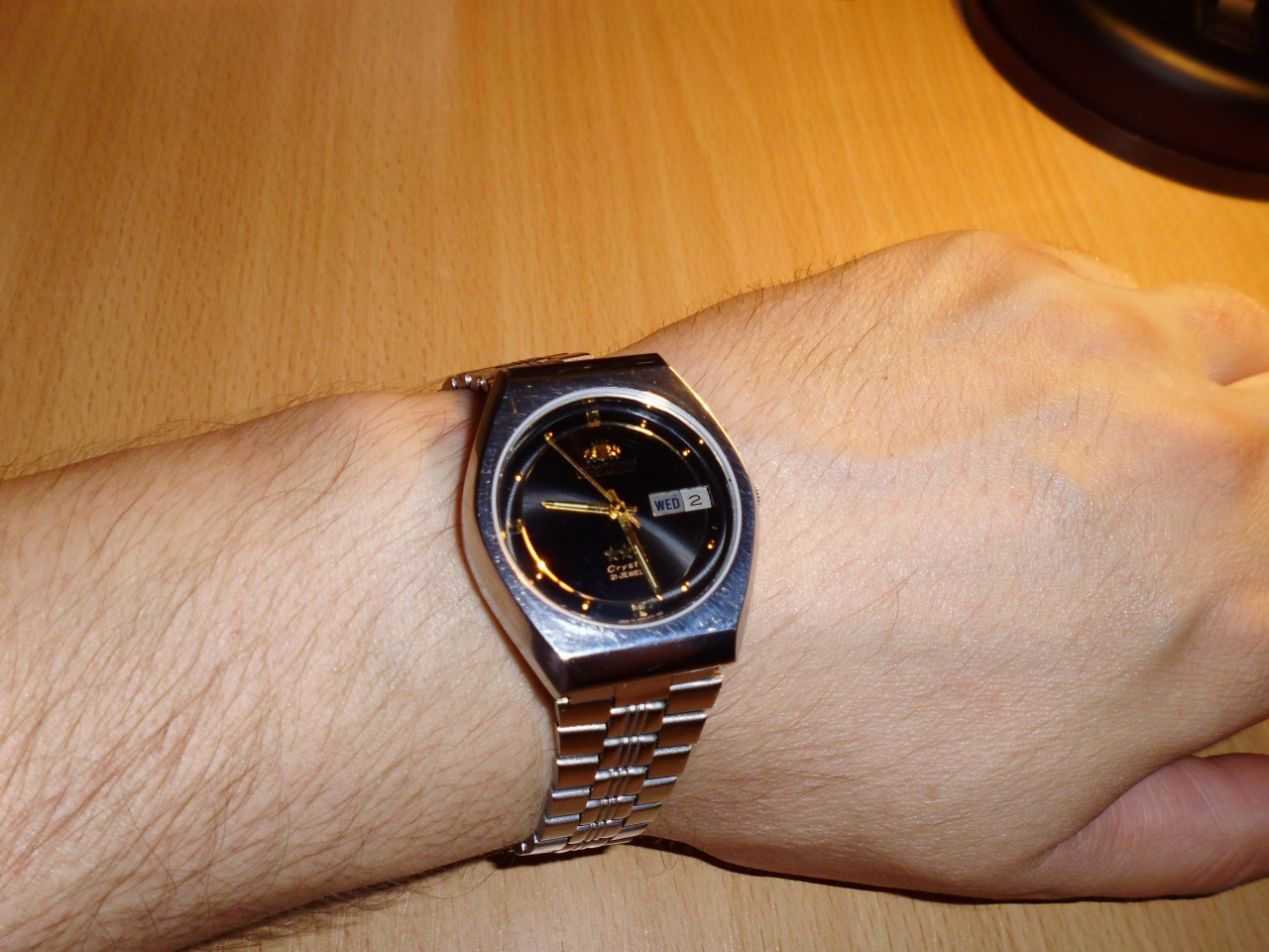

Добрый вечер. На моих самых любимых тристарах иногда стало почему то запотевать изнутри стекло. Точность хода - нормальная. Вскрывал корпус, вычистил за рукожопым мастером куски грязи из корпуса и стер на задней крышке изнутри автограф этого ненормального старикашки, больше к нему ни ногой. Насчет запотевания, подозреваю что за 20 лет кончился сальник переводной головки либо сальник кнопки, теперь предстоит новое испытание - замена сальников, в прокладке крышки я почему то уверен, с виду она вполне гладкая, и красивая, и ровная. Приходится тасоваться со своим запасным вариантом а-ля 70-е, после полировки браслета вроде выглядят более-менее прилично. Всем добра!

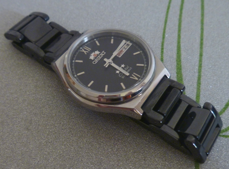

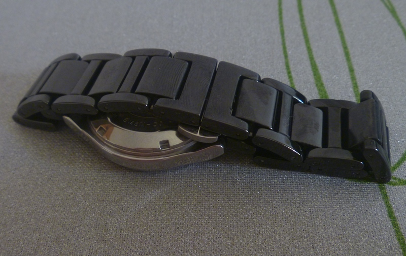

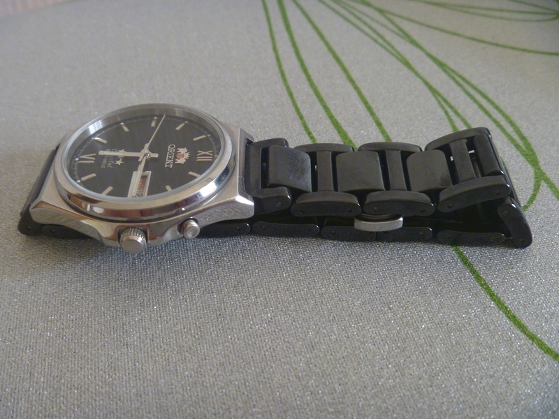

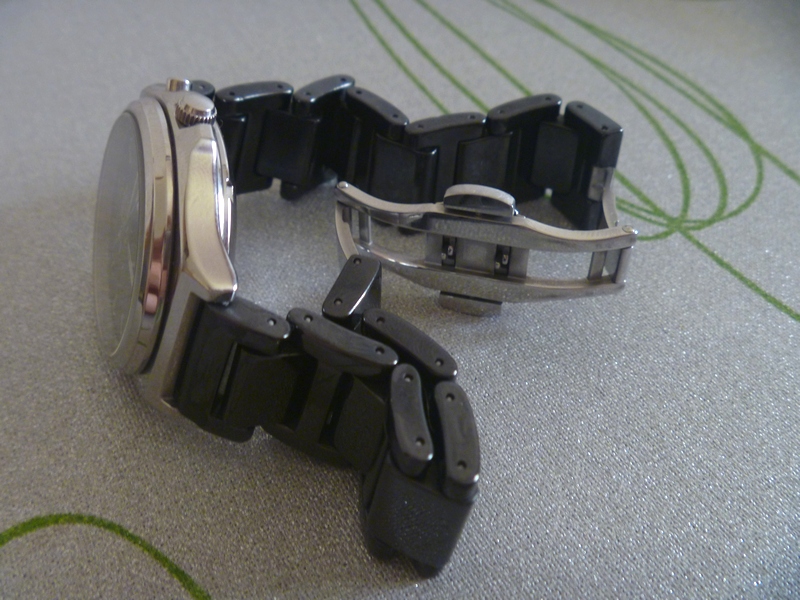

Выкладываю как обещал фото часов на керамике. Пришлось подтачивать т.к. не влазил не по ширине не по глубине. Очень твёрдый материал. Надфили не брали елозя как по стеклу, даже поцарапать не могли, надфиль с алмазным покрытием стерся за 10 секунд. Помог корундовый зеленый круг для заточки победитовых наконечников, и то стачивал он очень медленно.
Получилось красиво, правда при стачивании звена по глубине немного царапнул снаружи стачиваемые звенья, но оно не почти незаметно. Шлифовать не пробовал, так как войлочного круга не имею.
По комфортности браслет на 5. В сравнении с недорогим китайским мешем и оригинальным ориентовким браслетом, это как удобная обувь по сравнению с кандалами. Ни разу не зацепил ни одного волоса, тогда как оригинальный комплектный делал это постоянно.
Если трогать пальцами то на браслете отпечатки остаются но стираются легко быстро.
Если будете покупать браслет, интересуйтесь у продавца длиной, так как на мое не очень толстое запястье браслет подошёл без снятия звеньев, в то время как на обычных стальных браслетах я снимал обычно несколько звеньев.
п.с. что-то я пересел на мобильник и перестал часы носить вообще, так что если захотите завладеть то пишите в ЛС.

krasnopyourov, эксперимент смелый и интересный, но ИМХО, философия "трех звезд", в числе прочих краеугольных камней, основывается на цельности корпуса и браслета, как единого целого. Даже пересаженные на кожаный ремень, они не дотягивает до своей изначальной концептуальности.

Возможно, но как может быть единым целым часы с браслетом, когда браслет отстает по качеству от самих часов на 3 класса?

Это просто отголосок тех времен, когда штампованные браслеты не были столь презираемы, как сейчас. Да и часы эти недороги в том числе и из-за дешевого браслета. Единое целое - имелось ввиду устоявшееся общее впечатление от часов, узнаваемость. Как тот же Ролекс на браслете.
