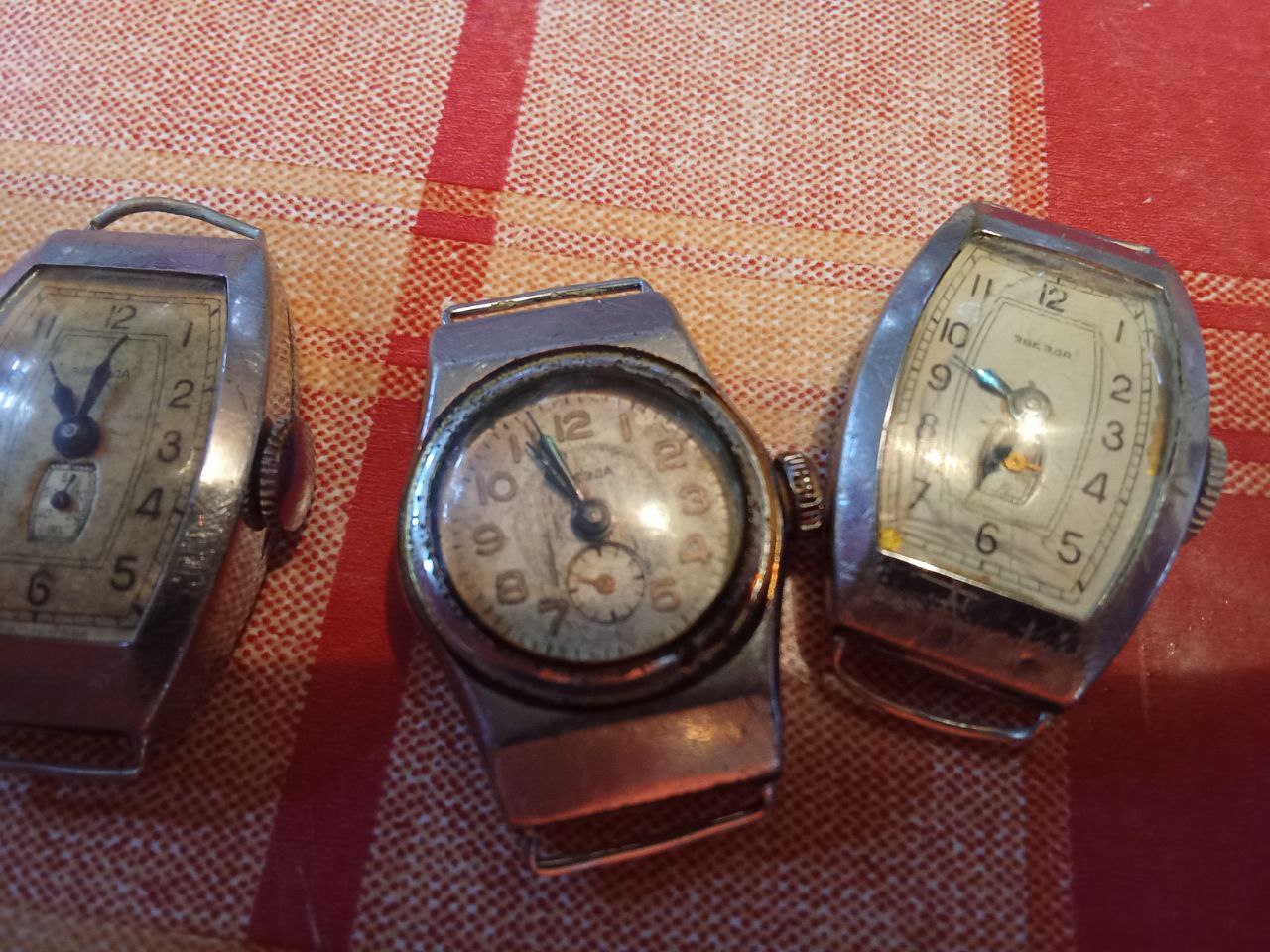

подниму темку. попали в руки аж три штуки. состояние как всегда )) у одних циферблат и корпус хорошие. остальные на метизы
