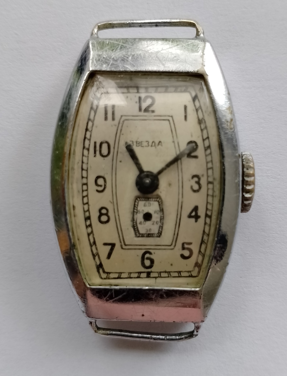

Случайно попались такие вот часы.
Внизу нет маркировки, какого они завода. Стрелки изумрудного цвета — может, синие выгорели так?
Вроде даже ходят, хотя и не ожидал. Купил их как лом вообще — не было минутной стрелки, снял крышку, стрелка оказалась внутри корпуса, просто её воткнул на место.
Есть такой момент — заводная головка свободно вытаскивается из механизма вместе с валом. При попытке завести часы, стрелки крутятся как при переводе в любом положении. Это как-то можно исправить?
Ещё не очень понял, как заднюю крышку снять, прикипела она что ли. Хотелось бы на механизм взглянуть. Как ее правильнее снять?

Часы живые, промыть , смазать и будут долго ходить, крышку заднюю ножичком подковырните. Бывают сюрпризы попадаются редкие механизмы. Ремешок новодел.

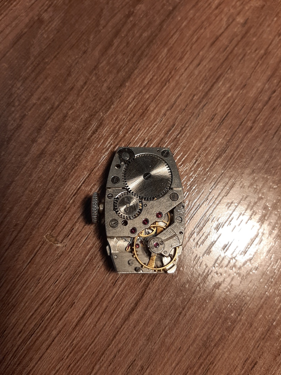

Вот фото механизма. Может кто что сказать по нему? Завести часы не получается, вместо завода пружины крутятся стрелки, и колебания идут только пока крутишь ЗГ.

Скорее всего винт фиксации головки приоткручен, хотя это самая лайтовая версия. Механизм прекрасен, из ранних.

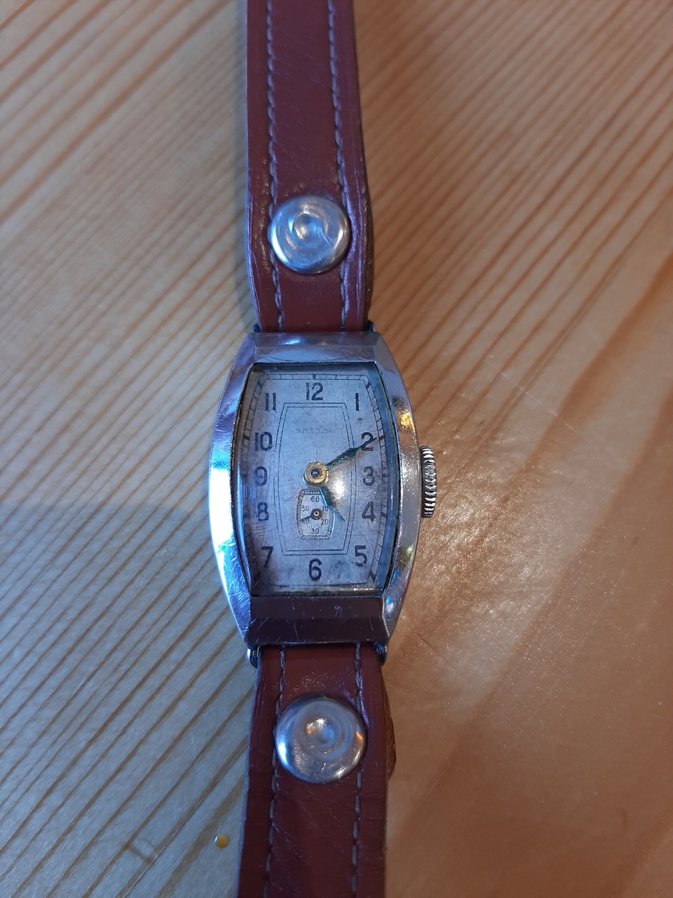

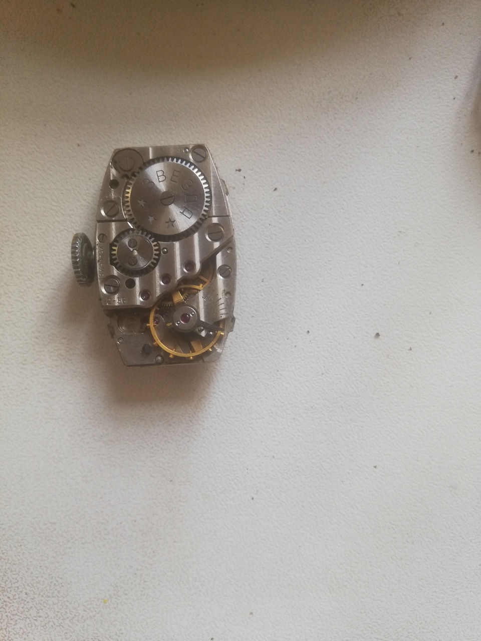

Перебирая коробки , попалась звезда, циферблат без надписи завода, пыльник с отверстиями, баланс белый, и стрелки как у ЗИФа. Механизм целый пытается ходить, будет желание обслужу.
Интересует год выпуска, сборные или такие выпускались.

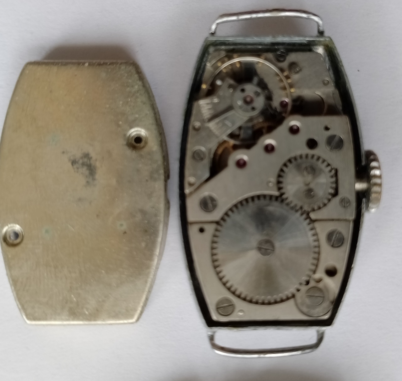

странно у меня почему то колесо со звездами, а год я так понял 56? у них почему то разные механизмы?

На моих часах супер редкий механизм ранний , дорогущий, а на ваших поздний совсем дешевый и не интересный.
