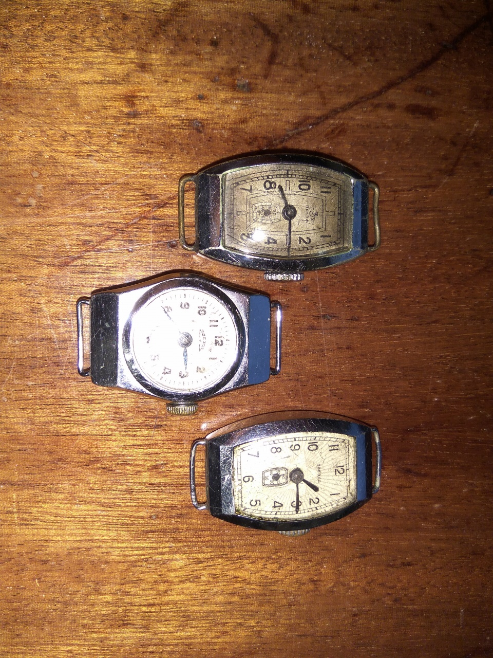

Позвездел немного.

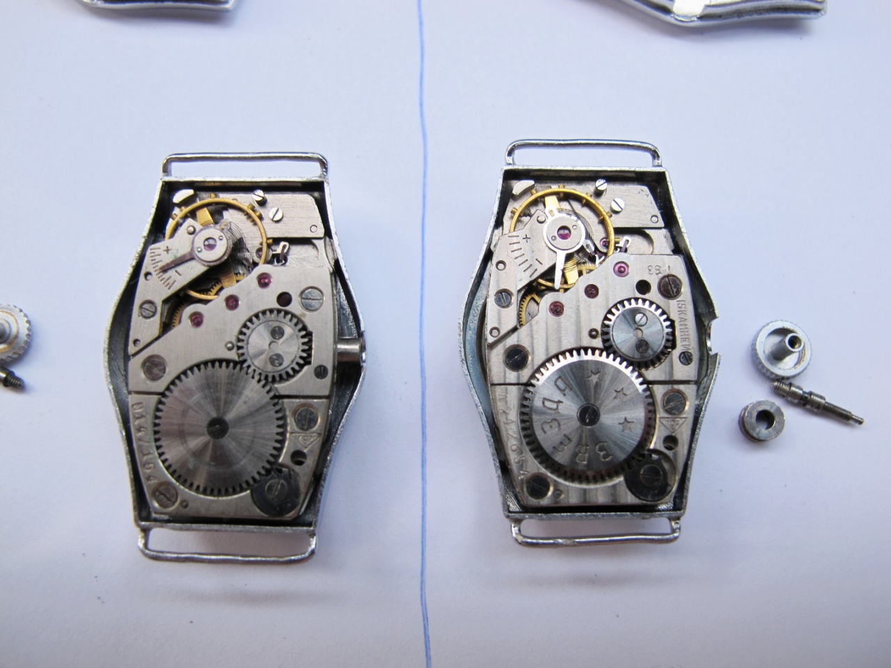

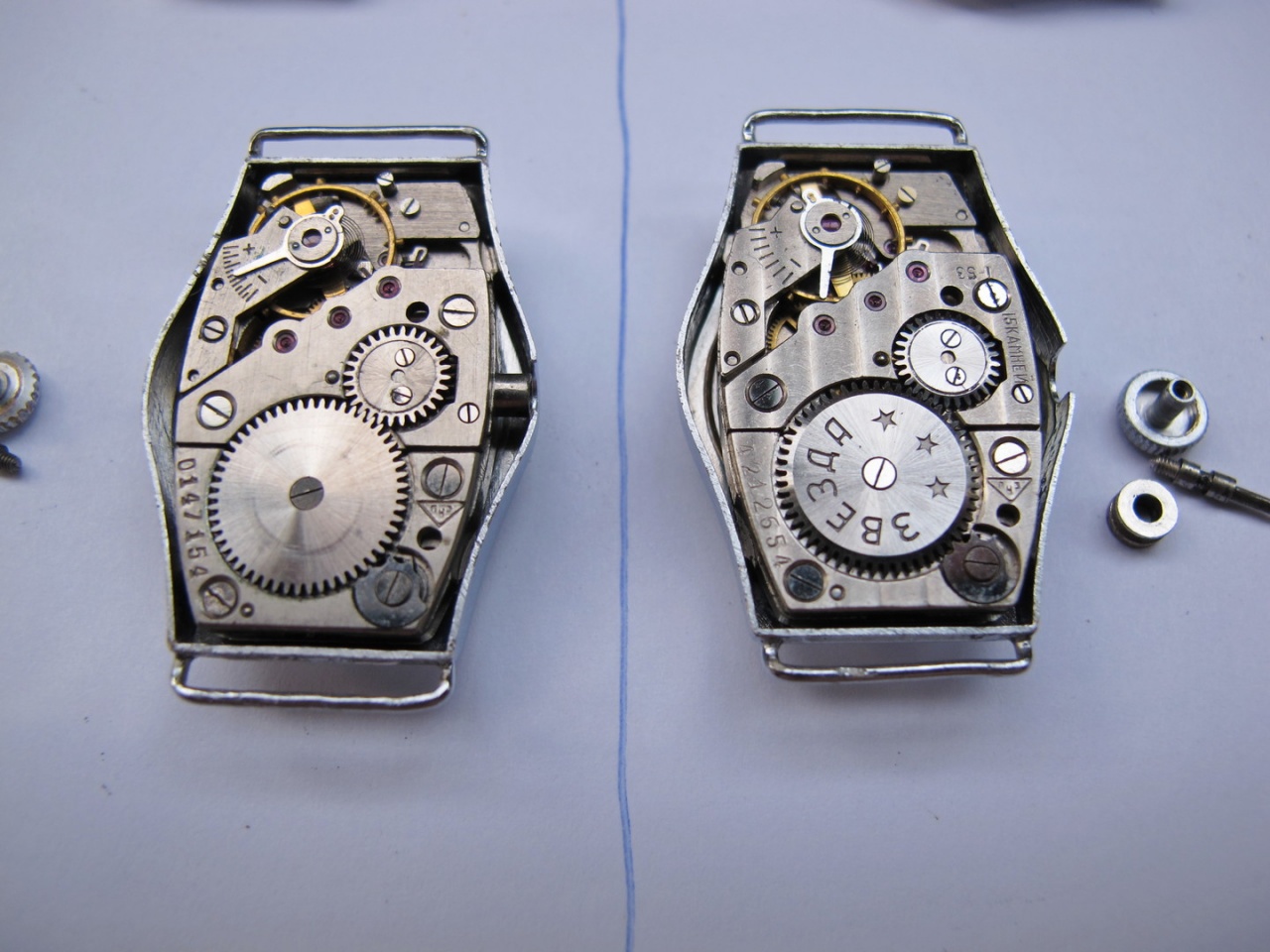

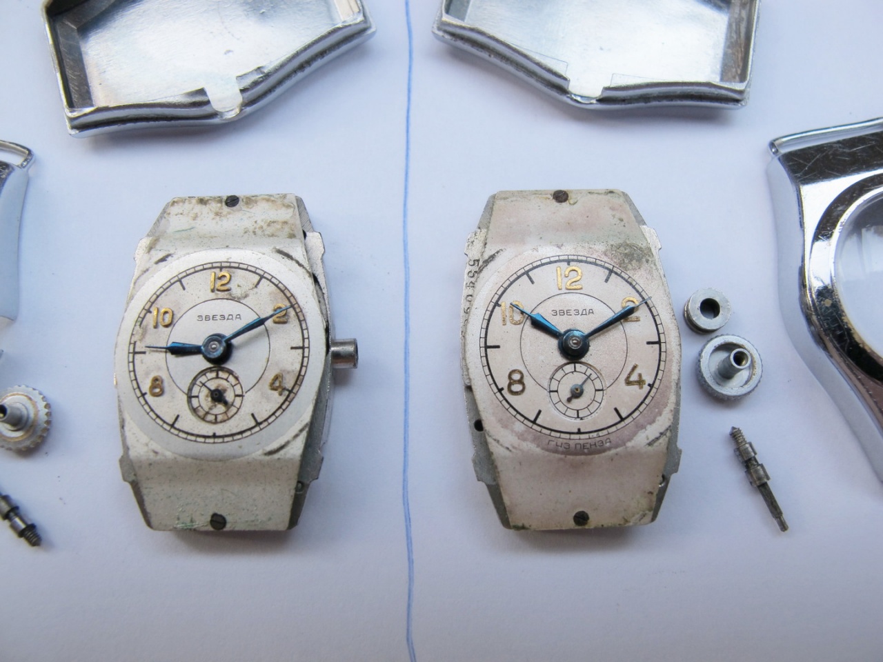

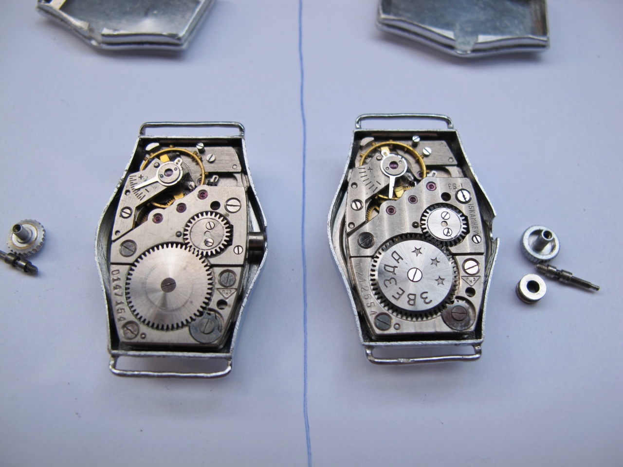

Звезда 153-К ранняя
Решил избавиться от остатков залежей Звёзд и начал с оформления 153-К. Среди десятка часов данного оформления, датированных 53-59 гг. и практически идентичных, обнаружились одни с явными отличиями от остальных. Отличия обнаружил такие:
1) по верхней части корпуса отличий не вижу;
2) крышки отличаются вырезом под футор у раннего варианта и втулки противопыльной у позднего;
3) заводные головки принципиально разные;
4) циферблаты значительно различаются: невидимые под корпусом края циферблата у раннего варианта окрашены серебристой краской - у позднего белой, размер часовых знаков сильно отличается (у раннего варианта они явно меньше), у раннего варианта отсутствует маркировка завода;
5) механизмы: у раннего варианта отсутствуют волны; заводное и барабанное колесо без фасок, а барабанное без надписи "Звезда"; отличаются шкалы градусника; отсутствует дата и надпись "15 камней"; различие по винтам баланса - у раннего варианта 1-2-1-2; ну и главное, конечно, наличие футора у раннего варианта.
Может чего-то и не заметил, но отличия и так весьма существенные, я думаю.
В связи с вышеизложенным, возникло несколько вопросов.
1) с какого квартала какого года вообще началась датировка механизмов Звезды?
2) с какого квартала какого года пропал футор и появилась противопыльная втулка?
3) каким годом датировать мои часы? примерно 49?
PS: Забыл написать ещё одну интересную вещь. ВСЕ мои часы данного оформления оказались БЕЗ внутренних кожухов (пыльников), да и не очень они туда влазят. У меня сложилось мнение, что не все Звёзды были с этими пыльниками. А я всегда думал, что пыльник обязателен. Каково Ваше мнение, коллеги?

  #708
Старый 05.09.2018, 21:32
Аватар для Андрей Бабанин
Андрей Бабанин Андрей Бабанин на форуме
Регистрация: 20.02.2005
Сообщений: 11,443
Сказал(а) спасибо: 4,449
Поблагодарили 34,850 раз(а) в 7,154 сообщениях
Такая отделка типична для калибров конца 40-х - примерно 49 года. Не факт, что механизм и циферблат дружат с рождения, мне кажется, оформление малая фара появилось уже в 50-х годах, а в 40-е были исключительно гробики и прямоугольные типа ЗиФ.
Этот пользователь сказал Спасибо! Андрей Бабанин за это сообщение:
siquomb (06.09.2018)
  #709
Старый 06.09.2018, 00:24
siquomb siquomb вне форума
Регистрация: 01.08.2010
Адрес: Днепр
Сообщений: 163
Сказал(а) спасибо: 257
Поблагодарили 98 раз(а) в 45 сообщениях
Благодарю! А по поводу начала датировки механизмов у Вас нет наблюдений?

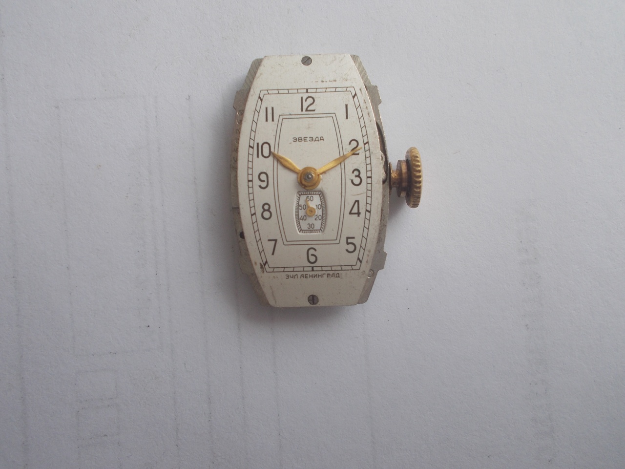

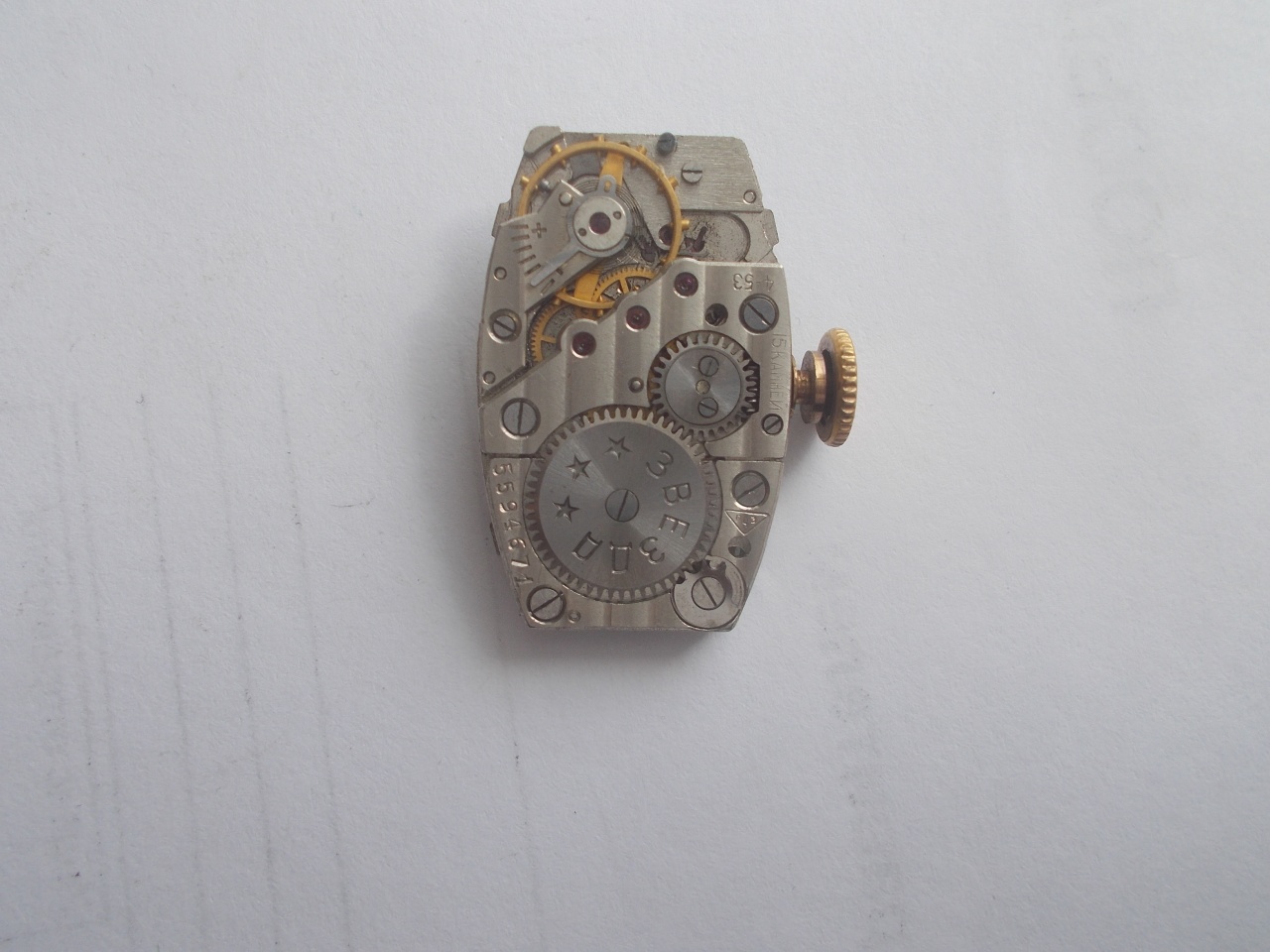

Попался механизм от часов Звезда ГЧЗ Ленинград 4кв-53г нечастые. стоял на золотых часах
