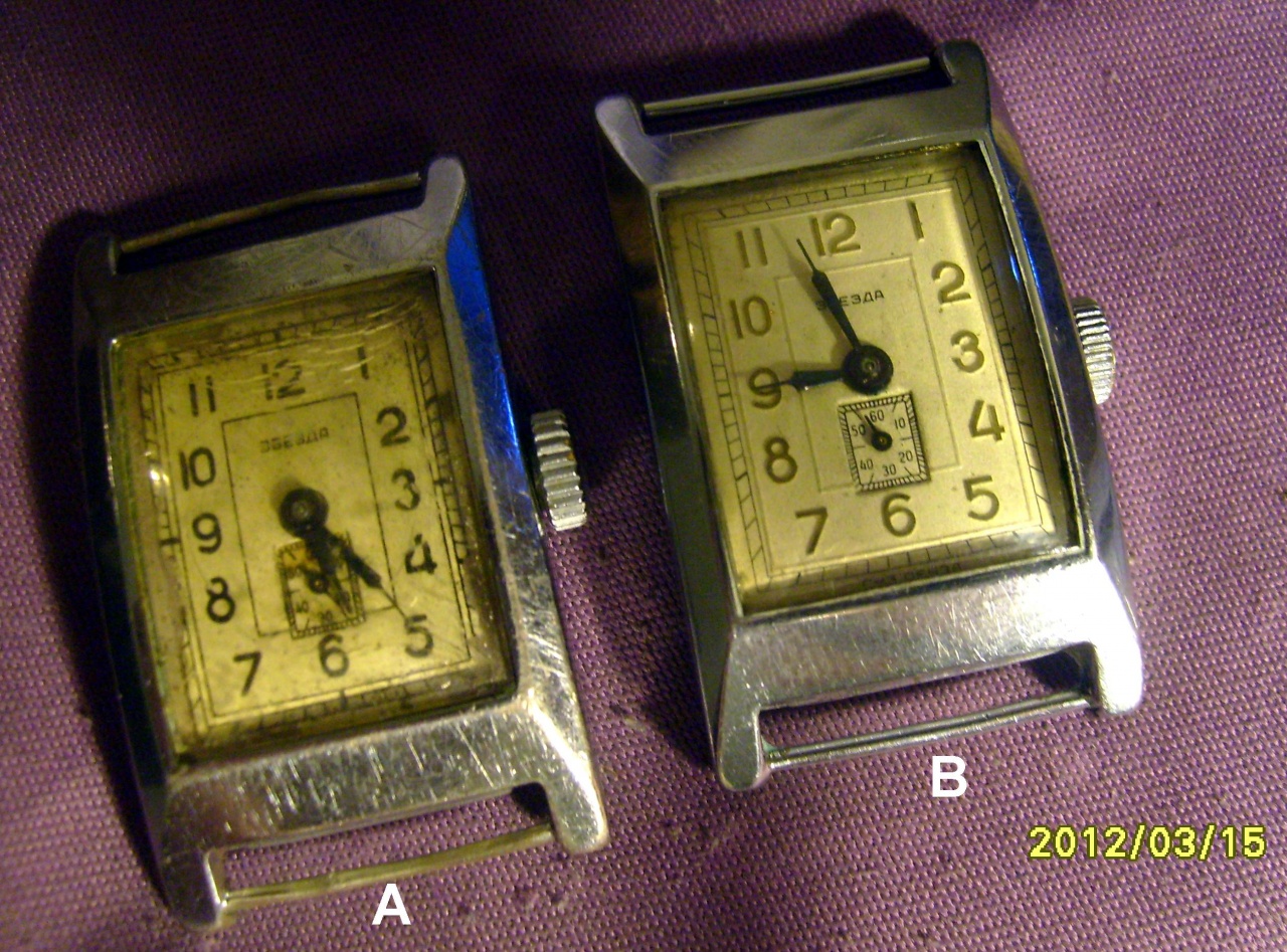

Уважаемые знатоки. Прошу совета. Случилось у меня 2 Звезды.
1. Не очень хороший корпус, стекло в трещинках, но вполне приличный циферблат и задняя крышка (если ее можно таковой назвать), ход довольно сносный.
2. Корпус и стекло хорошие, механизм сломан, задняя крышка плохая (на фото)
решил собрать из них одну более менее. Ан нет! Вскрытие показало что 1-е Пенза (судя по циферу) внутрь не лазил (там еще оказалась дополнительная крышка внутри). 2-е маркированы на механизме как ПЧЗ с датой изготовления 1-51. Таким образом поместив Пензенский мех в корпус (нижний) от ПЧЗ и закрыв корпусом-крышкой обнаружил, что она свободно держится и может выпасть.
Ладно. Проделав ту же операцию с корпусом от Пензы не смог закрыть верхнюю корпус-крышку. Отверстия оказались меньше. Присмотревшись обнаружил разные валы у ЗГ. Плохой корпус от .Пензы и сломанный мех ПЧЗ собрал в кучу и оставил до лучших времен. То что получше собрал воедино и получились довольно приличные часики. На фото уже после трансплантации и пересадки.
Вот теперь вопросы:
1. Как закрепить нижний корпус-крышку с верхним корпусом чтобы не болтались?
2. Возможна ли пересадка вала и ЗГ - тогда проблема отпадает.
3. Какой ремешок будет к лицу.

Обе Звезды сделаны в Пензе. ПЧЗ в треугольнике это сокращение от Пензенский Часовой Завод. Петродворец никогда Звезду не делал. Звезду еще делал Углич и на самой ранней стадии 1 МЧЗ. Я знаю несколько разновидностей корпусов и механизмов. Отличия в районе заводного вала. Были версии без футора и узкой прорезью, а были с дополнительным футором на заводном валу. Соответственно под них шли корпуса с более широкой прорезью.

Да, да. Это по всей видимости мой случай. Я уже решил проблему "люфта" простым русским способом. Не не "Момент". Подогнул вовнутрь слегка корпус. И ... щелк! Все на месте. Не ожидал что корпуса такие тонкие, да и еще с ручной пайкой во внутренних углах. Походу их собирали или изготавливали по принципу раскладной картонной коробки. Или..?

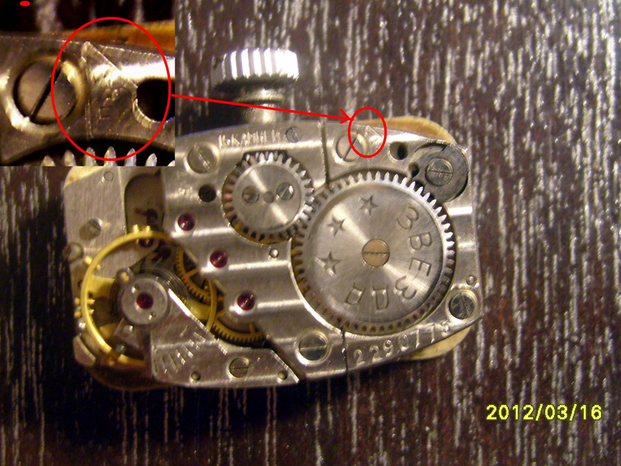

Вот те раз! Это говенное фото меха. В треугольнике "ПЧЗ" датируется как 4-51, так чей же это мех?

я не утверждаю, что механизм представленный на фото это продукция петродворца я делюсь найденной информацией о том , что " Звезду" делали и на этом заводе в том числе.

Надпись на циферблате часов из 65 поста гласит "ЭЧЛ Ленинград". «Электрические часы Ленинграда» или позже ОАО “Хронотрон”. Этому предприятию явно кто-то "кастрировал" страницы его истории. Созданное в 1946 году, оно было сборщиком часов с использованием как механизмов ПЧЗ (Пенза) так и ПЧЗ (Петродворец). В "Звезде" стоял пензенский механизм. Поэтому, можно говорить вполне уверенно - "Звезда" в Ленинграде выпускалась!!!
