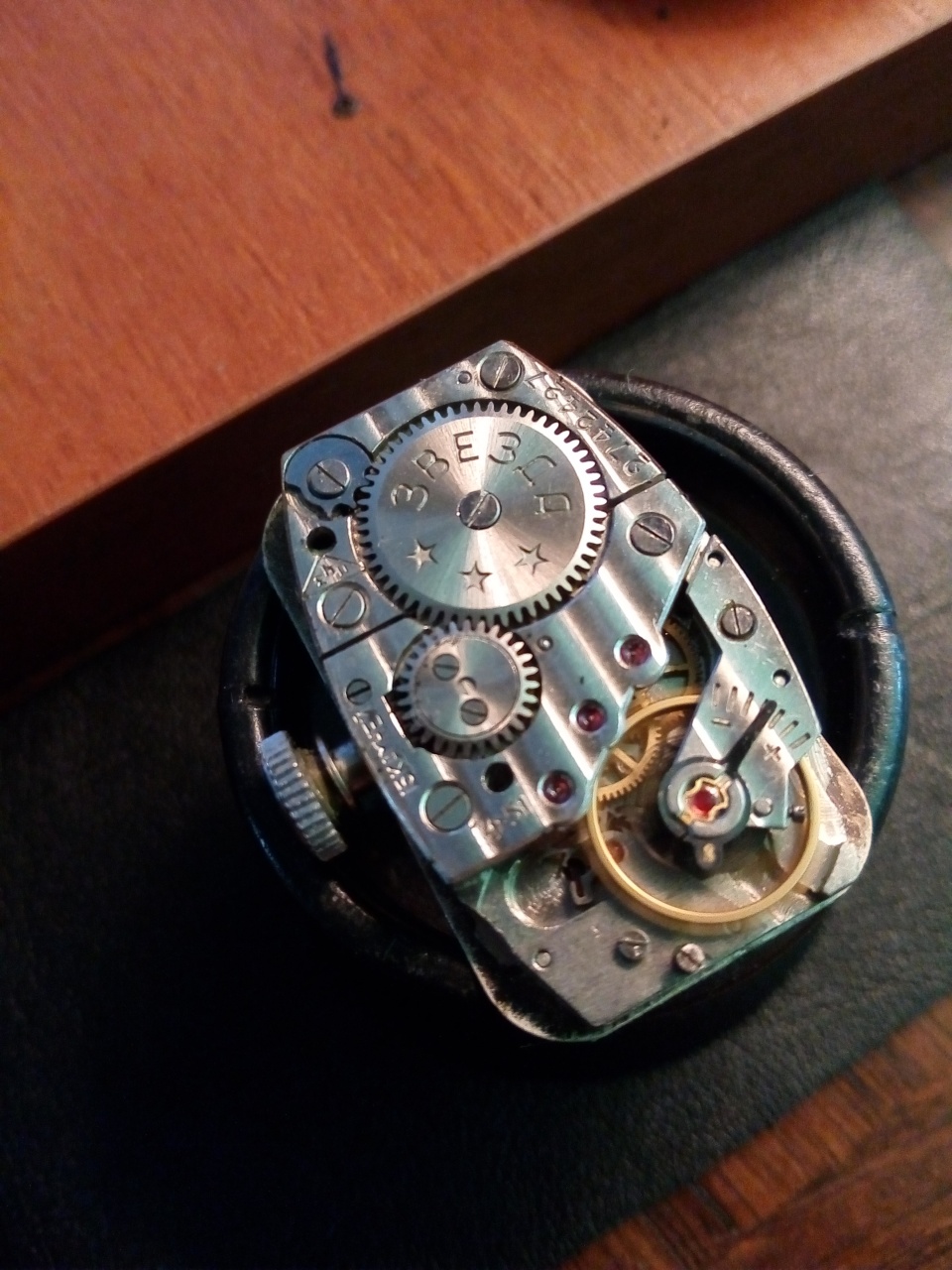

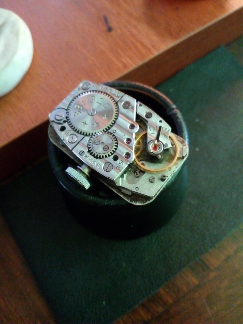

Приветствую всех. Могло быть такое с завода или какой то умелец с ваял? Со стороны цифера баланс то же подпружинен инкаблоком. Добавлю, циферблат -Пенза, корпус мужской.

Сообщение от shnipperson Посмотреть сообщение
Противоударная Звезда, редко но встречаются, в мужских квадратных корпусах.

Спасибо, немного разобрался. Этот экземпляр вроде самый ранний получается, из отраженных в теме.

Сообщение от Vilos Посмотреть сообщение
Как показывает практика, это вариант оформления с золотистыми стрелками.

ПодтверждЮ , на моем экземпляре оцифровка была давленая "желтенькая". А вот стрелки синеные и короткие, видимо от женской.

Кто нить разбирал узел баланса на них? Что то у меня не подходит ось от 1802 к 1803. Причем колодка спирали с 1803 со свистом залетает на ось от 1803 (не держится).

Ось у 1803 д.б. с более длинными цапфами, это общая особеннность всех
противоударных модификаций,в сравнении с аналогичными непротивоударными.

Не, у меня наоборот мост баланса от 1803 зажимает ось от 1802. Понятно что вопрос решаем прокладкой. Нет у меня оборудования чтоб сделать фото осей но они даже по форме имеют отличия и ось от 1803 из моего опыта короче и толще чем ось 1802. Диаметр цапф одинаков.
PS. в посте 658 опечатался " со свистом залетает на ось от 1802".
