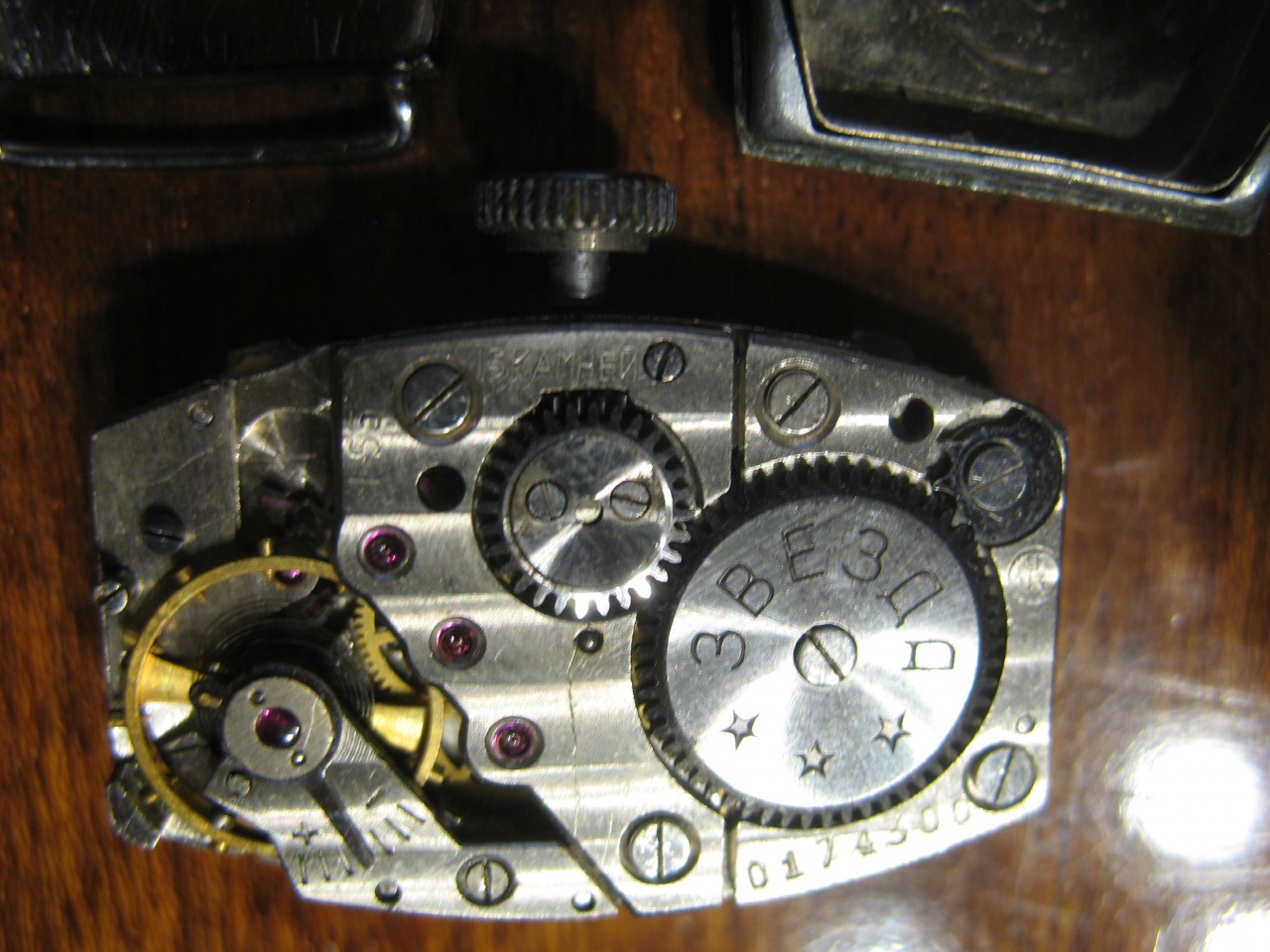

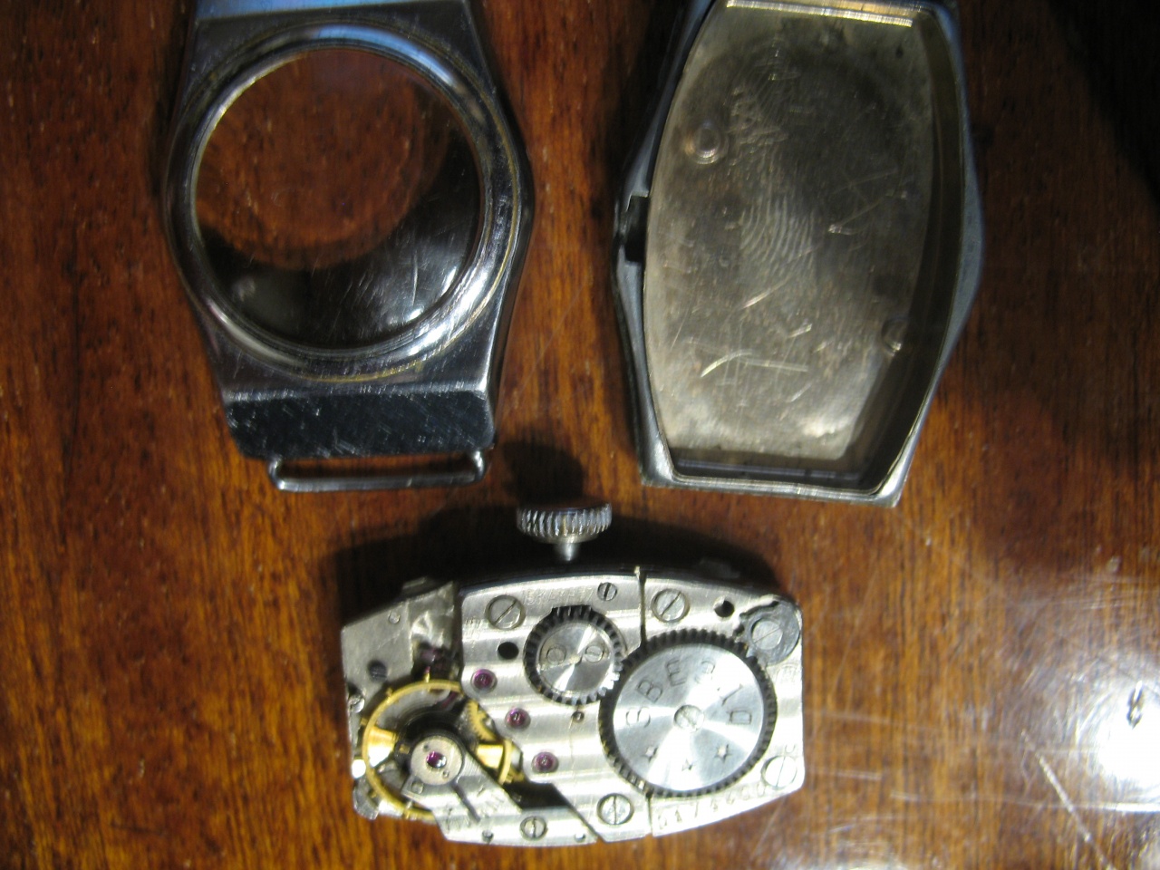

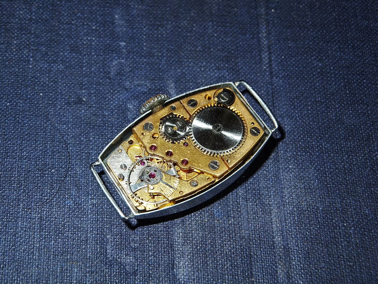

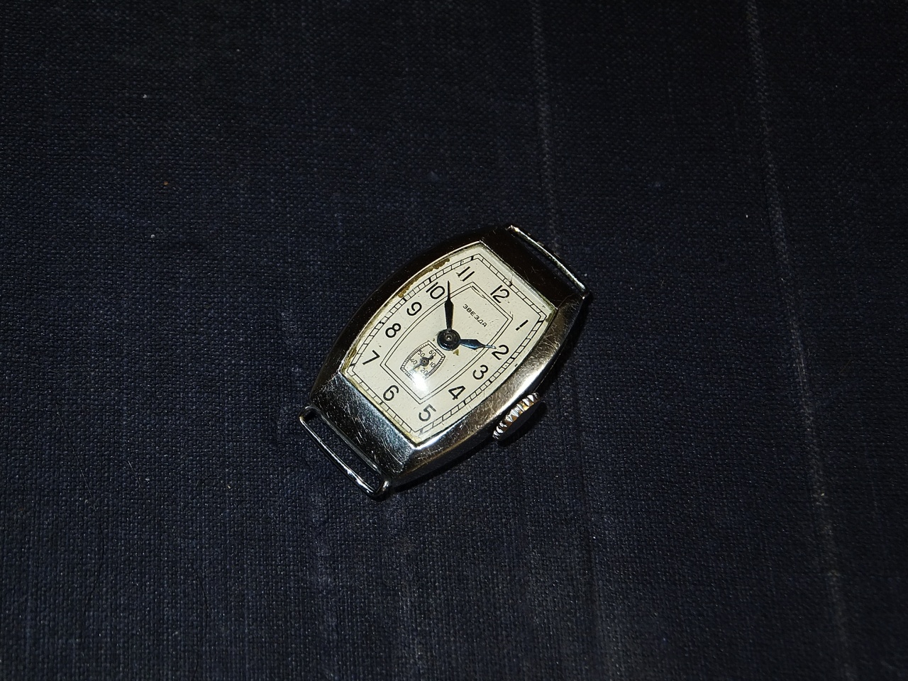

Попалась тут "желтая" Звезда в средненьком состоянии, хотел уточнить несколько вопросов:
1. Каковы основные отличия этой машинки от более поздних? Я пока насчитал три, кроме цвета деталей - шестнадцатый камень (на оси минутного колеса), барабан без прорезей (и соответственно пружина несколько иной формы) и крепление накладного камня на мосту баланса. Все ли детали от поздних подходят на ранние?
2. Эти механизмы делали после ЗиФовских или до?
3. Стрелки должны быть обычные или только ЗиФовские? на этой стоял разнобой, разной длины и цвета.
4. Баланс лучше родной поискать или от Победы тоже подходит?
5. "Желтые" были в серебре тоже или только в простом металле? Предлагают неплохой корпус с подубитыми внутренностями, хотел переставить.
Тему читал, но остаются непонятными некоторые моменты, может невнимательно читал.
Спасибо заранее за ответы!

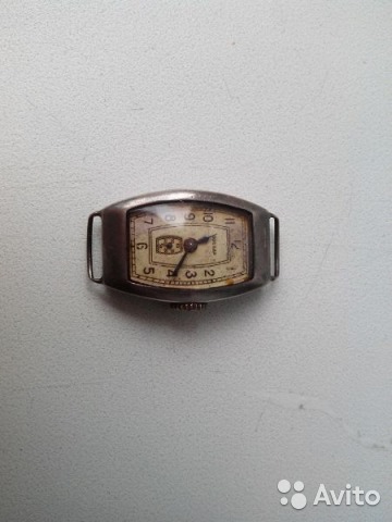

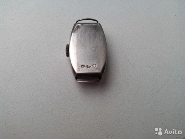

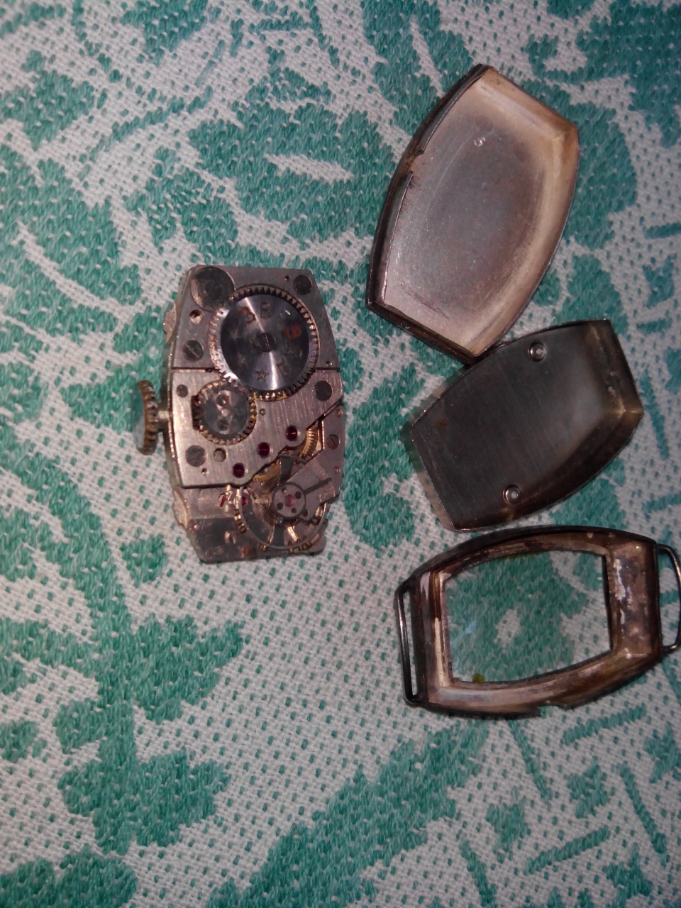

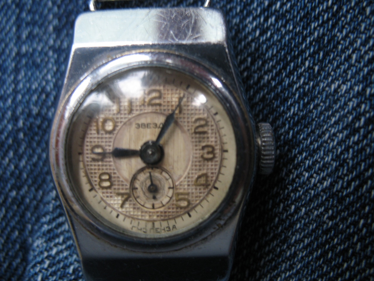

напомнили.. забыл в кармане.

По первому пункту- на ранних белый баланс стоял и на мостах,сделаны резьбовые отверстия, для крепления пыльника.
По второму пункту-уверен, что ваш мех именно из ЗИФа извлечён.
По четвёртому,точно не скажу, но читал,где-то, что с какими-то доработками,
подходит.
По пятому, если на вилочном мосту выбиты, какие-то крокозябры,
то этот механизм из корпуса, изготовленного из драгметалла.

на ранних белый баланс стоял и на мостах сделаны резьбовые отверстия для крепления пыльника (...) ваш мех именно из ЗИФа извлечён.
Спасибо большое, внесли ясность. Там куча всякого лома навалена была, и в ней есть ВСЕ - от китайского кварца всех разновидностей до к-43 с живым балансом и ЗиФа. Правда, хлама сильно больше. Эти как-то заинтересовали (две штуки было, вторая некомплектная совсем).
В эту сторону не знаю, а наоборот подходит, проверено.

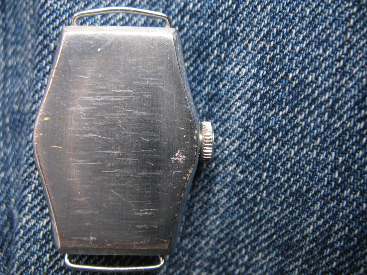

Что можно сказать по поводу этой серебр. Звезды. Интересует аутентичность и примерная стоимость.

эта довоенная

А по каким признакам Вы определили?

по мехнизму
