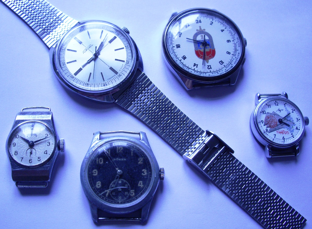

Не такая уж редкая эта Звезда "Большая фара". Попадается!
