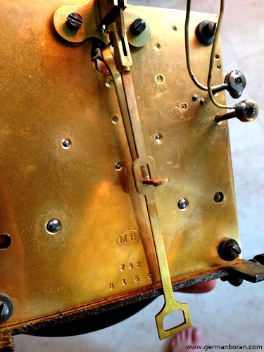

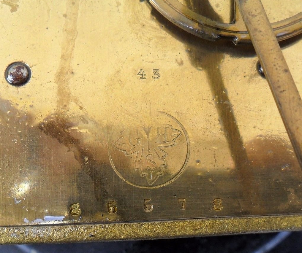

ID:	1918378 Здравствуйте, хотелось бы узнать об этом клейме, на форуме по этой марке информации немного. Интересует существует ли таблица по датировке механизмов. Спасибо.

Сообщение от moremann Посмотреть сообщение
Вложение 1918378 Здравствуйте, хотелось бы узнать об этом клейме, на форуме по этой марке информации немного. Интересует существует ли таблица по датировке механизмов. Спасибо.

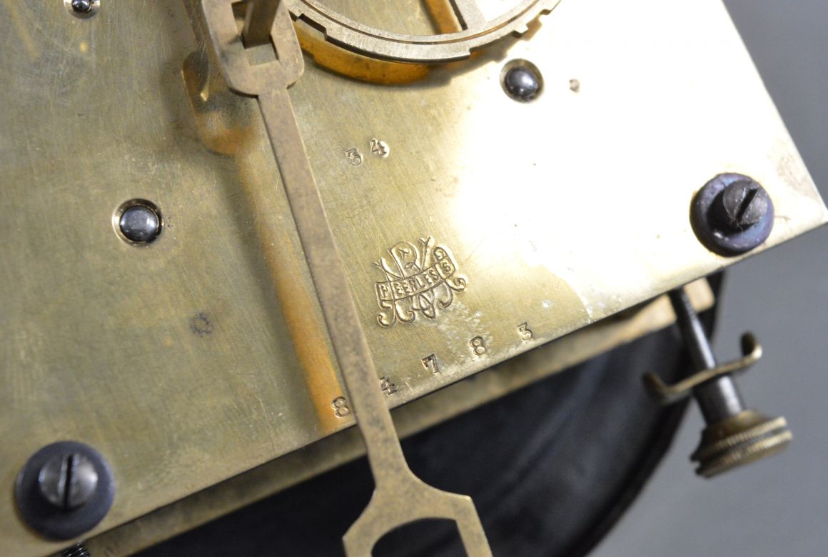

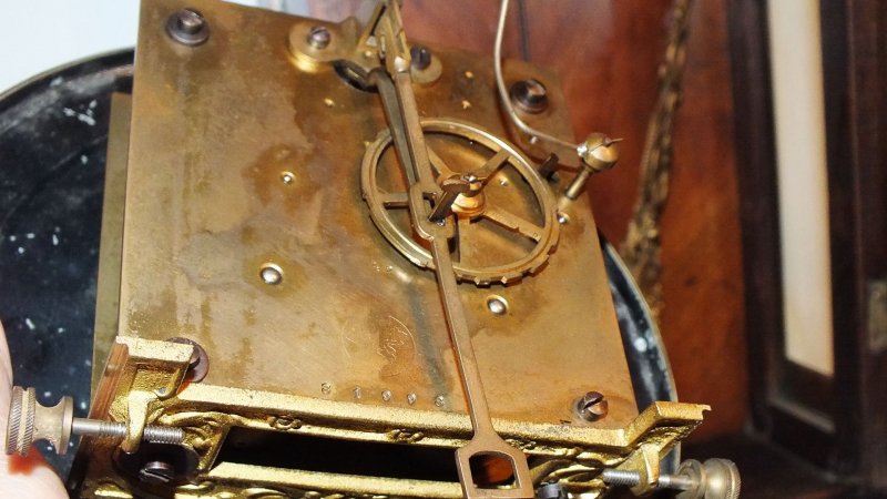

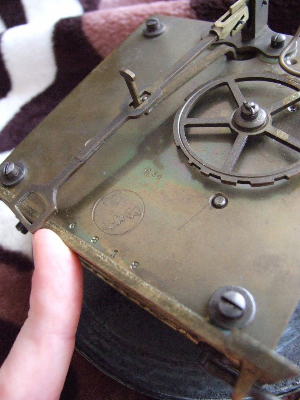

Добрый день! Фирма "Gordian Hettish Sohn" (1836-1916) производила в основном кукушки. Все цельноплатиновые механизмы, которые у них стоят в настенных регуляторах они покупали у других фирм. Я видела с их клеймом механизмы "Schlenker & Kienzle" и "Mathias Bauerle", на ваших фотографиях как раз "МВ".
По времени - самое начало 1900-х.
Вот несколько механизмов с клеймами GHS и Mathias Bauerle:
