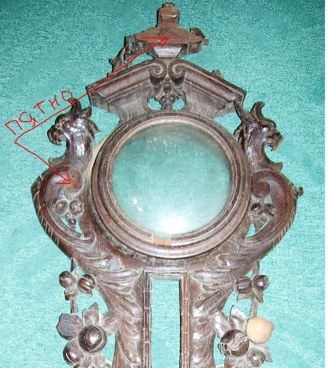

А ведь, похоже, что и у твоих грифонов крылья были. Остался крепеж на их туловищах и на плинтусе сверху...
Нет, всё в оригинале, следов отлома нет.
Там где отсутствовали элементы сразу видно
Просто они немного другие и морды у них не такие.
А как тебе удалось вытащить уже проданный лот?
Обычно после продажи их удаляют.

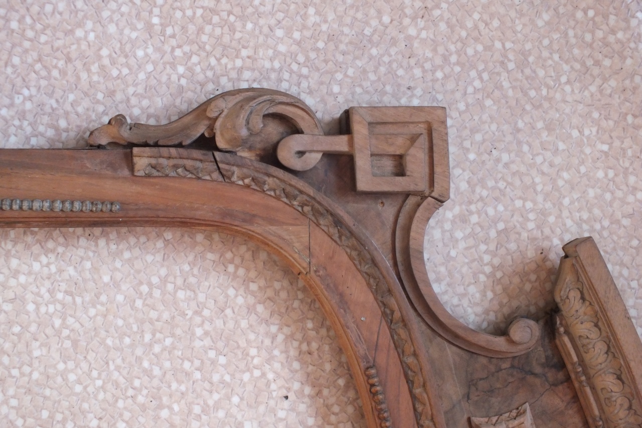

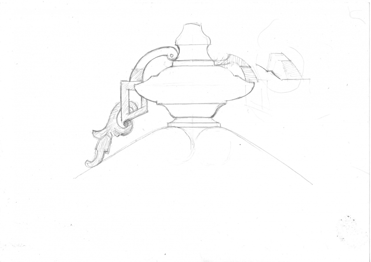

Всем добрый вечер.
Возвращаюсь к своим "баранам" в смысле драконам.
Не нашёл нигде в интернете аналогов этим часам.
Вероятно мало очень было таких.
Поэтому решил недостающую часть на короне изготовить просто в виде повторения боковых поверхностей.
Хотелось бы услышать комментарии.
С уважением.
С.Д.
Здравствуйте.
Вчера решил написать вам письмо, но понял, что объяснить бесполезно. Нарисовал вариант. Подобные видел на мебели того же периода эклектики. Но потом обнаружил, что рога - круглые. По-видимому, это ручки кратера. Высылаю эскиз и фотографию мебели. Варианты слева и справа.
Я так понял, что у вас передняя плоская часть кратера родная. Из дуба? Возможно, она должна была быть просто силуэтом.
Если родная из дуба, то почему вы сделали с другого дерева? Будет очень заметно.
Если вышлете более тяжёлые фотографии, и снимать с зумом издалека для избежания перспективных искажений, то можно будет посмотреть и подумать ещё. Не заметно ли следов, где ручки кратера соединялись с горловиной?
С уважением, Владимир

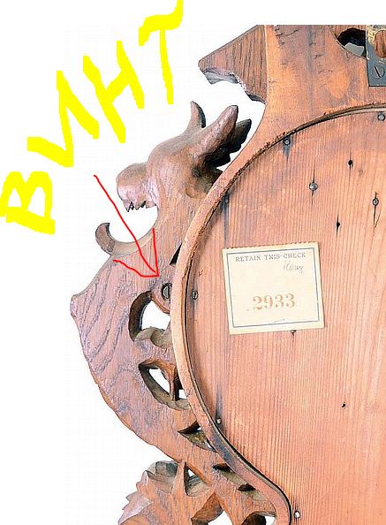

А они и не отломаны, просто сняты. Крылья были накладные. Дырки круглые на плинтусе сверху по краям для чего? Там крепились верхние части крыльев. А на плечах грифонов круглые площадки - там нижние части, видимо, привинчены или, в твоем случае, могли быть приклеены.

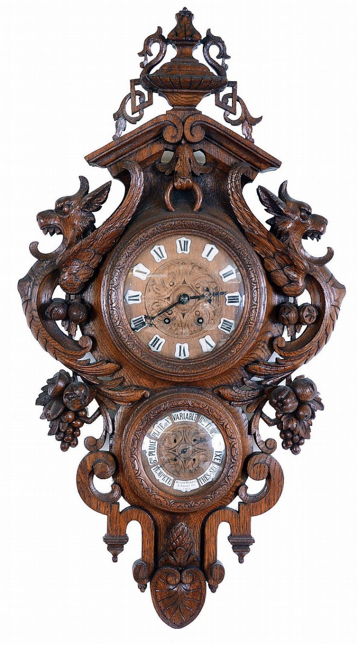

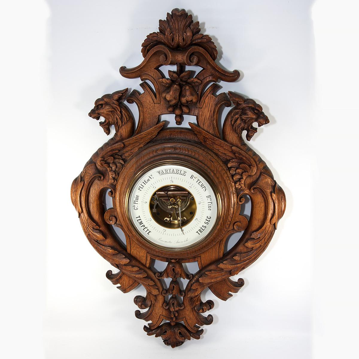

Сообщение от Сергей Дмитриевич Посмотреть сообщение
Возможно у кого-нибудь будут какие-то соображения?
Может грифоны с барометра будут полезны?
https://www.rubylane.com/item/135488...rometer-French
Сверху могла висеть гроздь фруктов?

Сообщение от Oled Посмотреть сообщение
Дырки эти от гвоздей которыми был прибит верхний фриз.
Я его снял для удобства работы с недостающими деталями.
Когда он стоял на своём месте никаких дырок не было.
А пятно в месте крепления крыла не может говорить о склейке? В принципе, конечно, оно и без крыльев смотрится нормально. Но крылья были, я пересмотрел сотню таких корпусов, у ВСЕХ крылья =))
