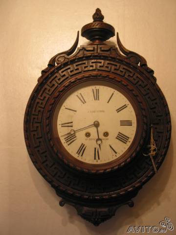

Продолжаю неспешное восстановление своих "драконов".
По прежнему надеюсь на помощь коллег.
Никак не могу решить что делать со свободной площадкой на навершии.
"Роги" я сделал, фриз в верхней части повторил по боковой поверхности.
А вот что делать в центре пока не знаю.
Возможно у кого-нибудь будут какие-то соображения?

Митрич, рога совсем не в тему. Там, вероятно, была амфора с вертикальными ручками (ты восстановил только низ ручек), а сзади еще продолжались вверх резные завитки-лепестки.

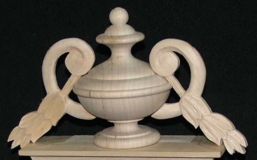

Митрич . может так..

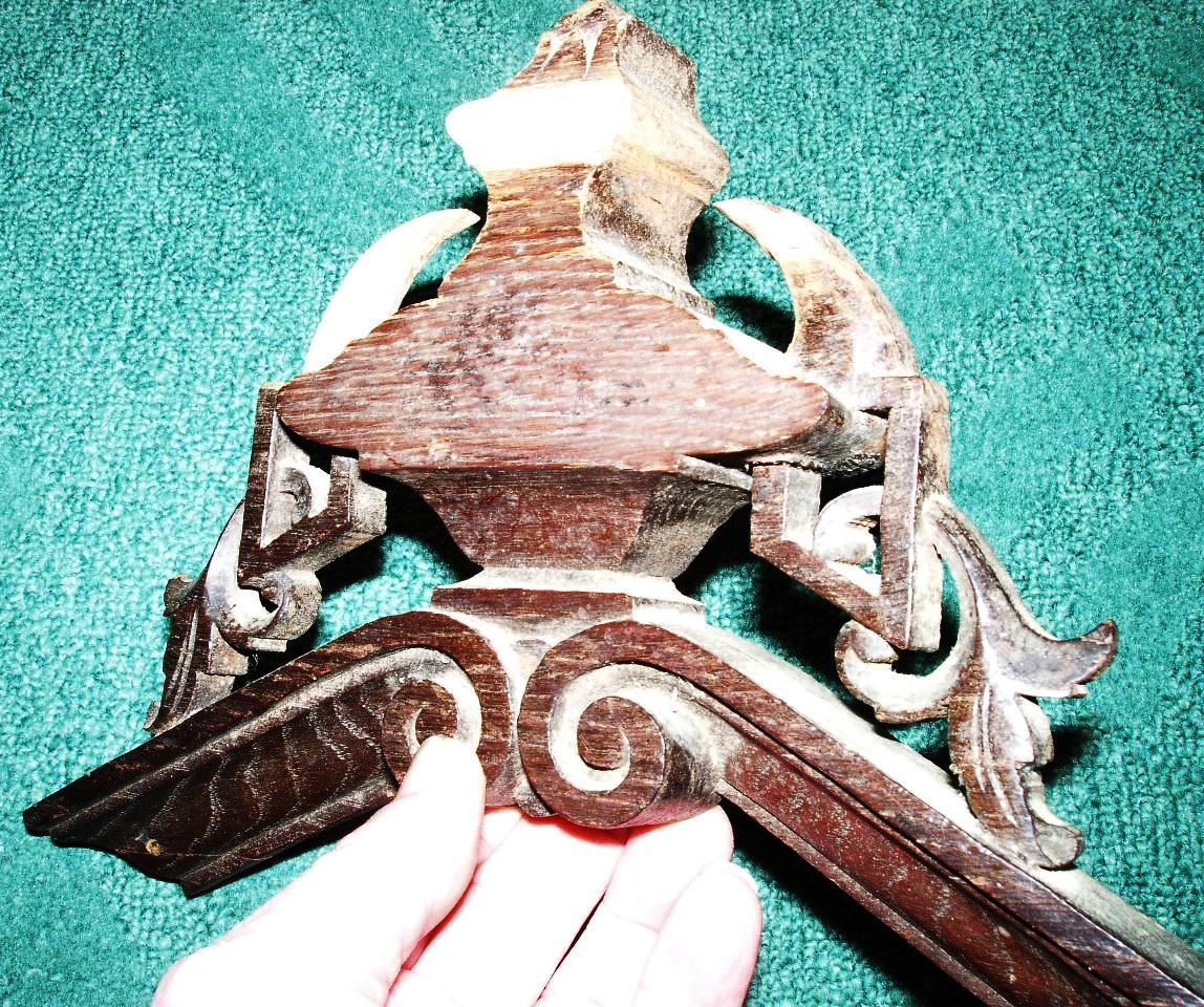

Да вроде верх имеет законченный вид, следов отлома нет.
Вечером сделаю фото именно верха покрупнее.
А "рога" я просто продолжил по остаткам, вроде так должны заканчиваться, хотя и не уверен.
Что должно быть на лицевой свободной сейчас площадке?
Там ровный срез или скол, видно что что-то было, а что?

Маловероятно, для такой амфоры должна быть ровная площадка на верху.
А тут сверху законченный рисунок, не предполагающий ещё чего-то выше.
Просто на данном фото его плохо видно.

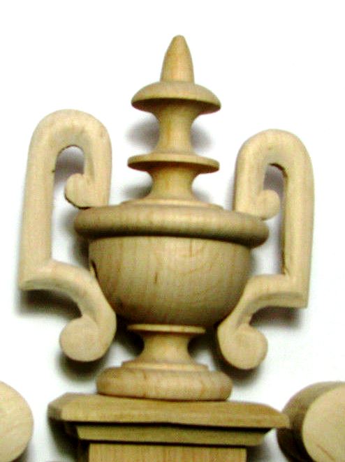

Я думаю СД прав, часы французские, а у них такая тема прослеживается.

Интересный вариант.
Вот что-то вроде этого наверно и было.
Я по незнанию рога внутрь загнул, а нужно было их изогнуть как на фото?
Правда на фото они огибают точёнку, а на моих сверху ничего такого, что нужно огибать нету.

Я имел в виду, что "рога" характерны для французов. Куда изгибать на Ваших часах, тут нужен общий план.
Я сейчас посмотрел и думаю. что вы точили не луковичку и не инжир, а пламя из лампы. Т.е. то же самое, что и представлено на часах, которые я показывал, думаю что у ваших часиков просто отколота передняя часть "емкости для масла". Тогда получится сюжет один в один.

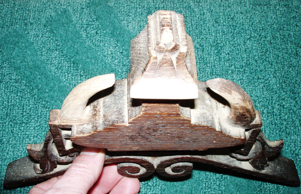

Нет, та деталь точно не лампа, скорее инжир, они там вместе с виноградом, листьями и ещё какими-то плодами.
С этим понятно.
А вот что должно быть на передней, плоской части навершия, я пока плохо представляю.
Вот фото верхней части навершия, там не должно быть больше ничего, маленький скол не в счёт, его я устраню.
