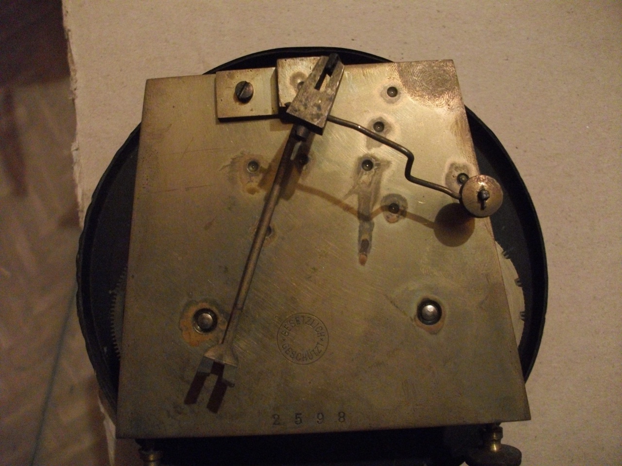

Ах вот это что у меня на стене висит! Ранние Schlenker & Kienzle!
Татьяна, а из чего это следует?

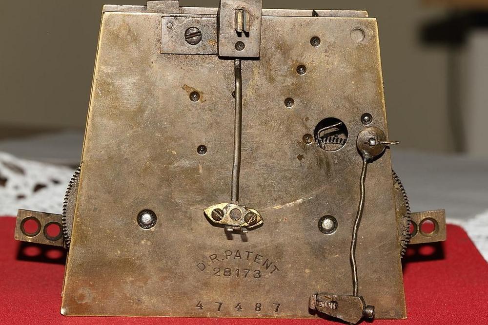

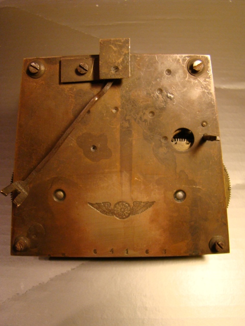

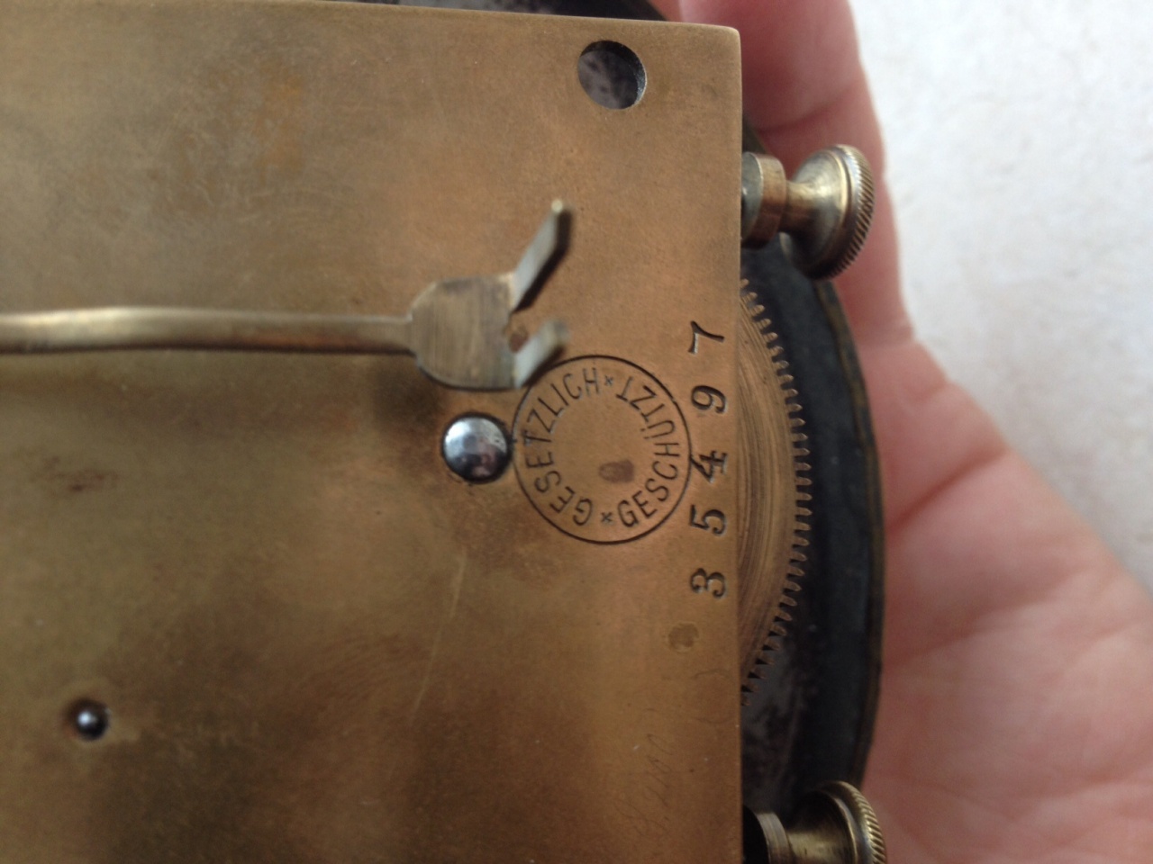

Добрый день! Самые ранние механизмы "Schlenker @ Kienzle" выглядели вот так:
Первое клеймо, говорит о том что заявка на патент уже подана, но он ещё не вступил в силу, на втором уже есть клеймо этого патента, а на третьем клеймо "Schlenker & Kienzle", которое стали использовать с 1890 года.
Ваш механизм по написанию цифр похож на ранний Киенцле. Покажите, пожалуйста, его полностью. Может быть это ранний "молчун" Киенцле (до 1890 года). У меня в базе нет ни одного "молчуна" этого периода.
С уважением, Татьяна

Татьяна, добрый день!
Но ведь последние два механизма отличаются от первого.
Или есть какие-то отдельные сведения о том, что круглое клеймо принадлежит S-K?
Фото своего меха скину вечером, сорри. На работе.
Или есть какие-то отдельные сведения о том, что круглое клеймо принадлежит S-K?...
Отличие только в отверстии на платине, думаю на функционал оно не влияет.
В круглом клейме надпись "GESETZLICH GESCHUTZT" - "ЗАЩИЩЕНО ЗАКОНОМ".
Оно, конечно, использовалось не только "Schlenker @ Kienzle".
