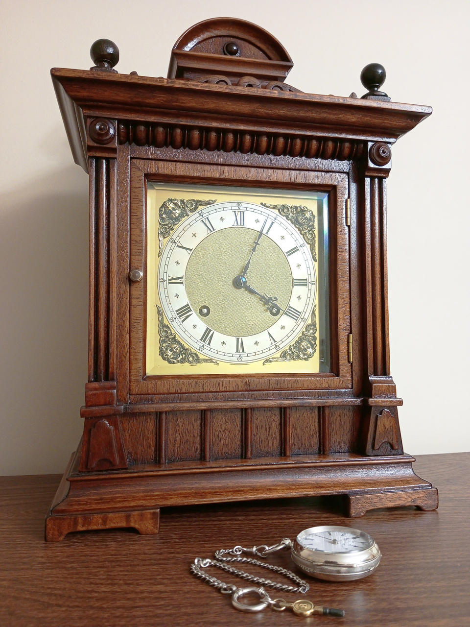

Спасибо за высокие оценки, очень приятно мнение мастеров. Хочу оговориться, работа не индивидуальная, работали над проектом вдвоем. Пару раз кое-что приходилось переделывать, но результат того стоил.
Оригинальный корпус видел только на фотографиях, но тот кто его сотворил, был большой художник и мастер, - идеальные пропорции и знание народного промысла.

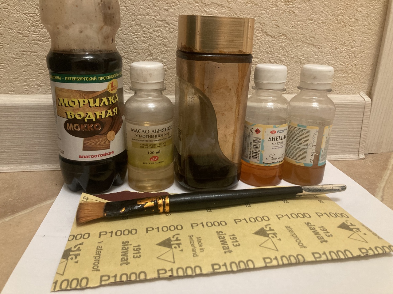

Р.S. Интересно, как Вы их красили?

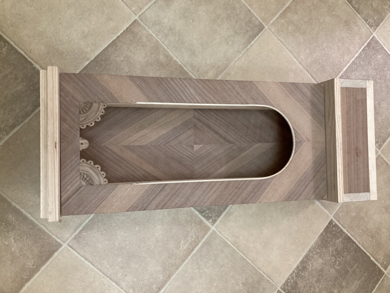

По частям. Потом лакировка, склейка и еще раз лакировка.
На фото всё, что было использовано - В кофейной банке черный шеллак(пропорции 15/100) 2-3 слоя, затем Сонетовский шеллак 4-5 слоев, и в последней банке сонетовский разбавленный спиртом 3 к 1 (финишный)2-3 слоя. шлифовка между слоями Р1000 по мере необходимости. Морилка 1-2 слоя( два слоя те детали, которые надо подчеркнуть) после морилки поднятие ворса, той же Р1000. Льняное масло втирается тряпкой( разливать и разгонять по поверхности НЕЛЬЗЯ), после масла сушка минимум трое суток.
дерево - елка шпонированная орехом, обвес - береза, четвертушки в нижних улах двери - грецкий орех( можно было, в принципе, и без него обойтись той же березой)

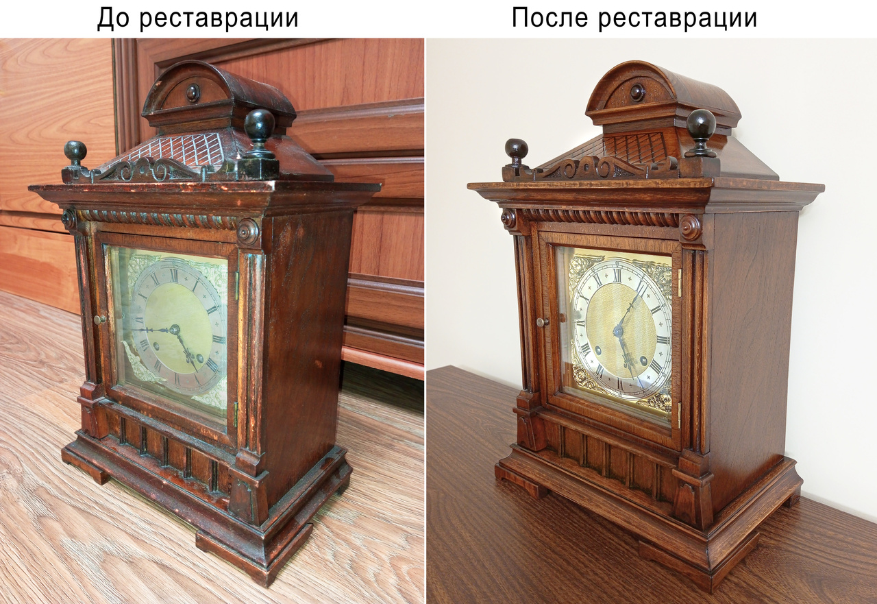

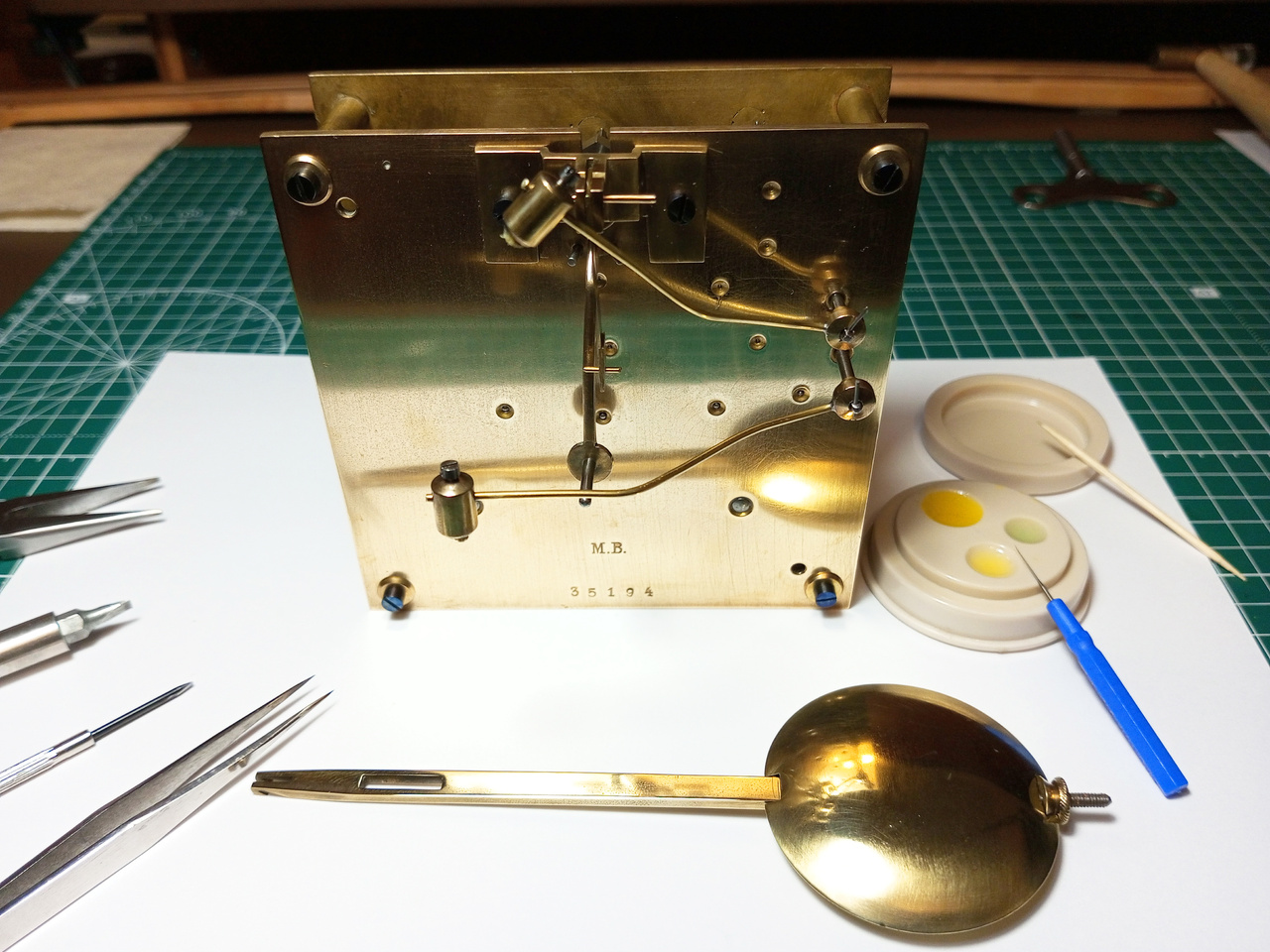

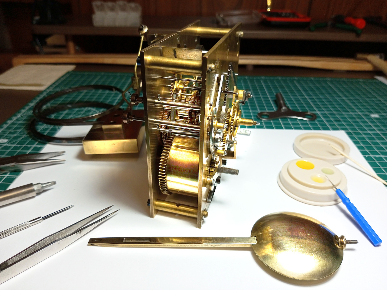

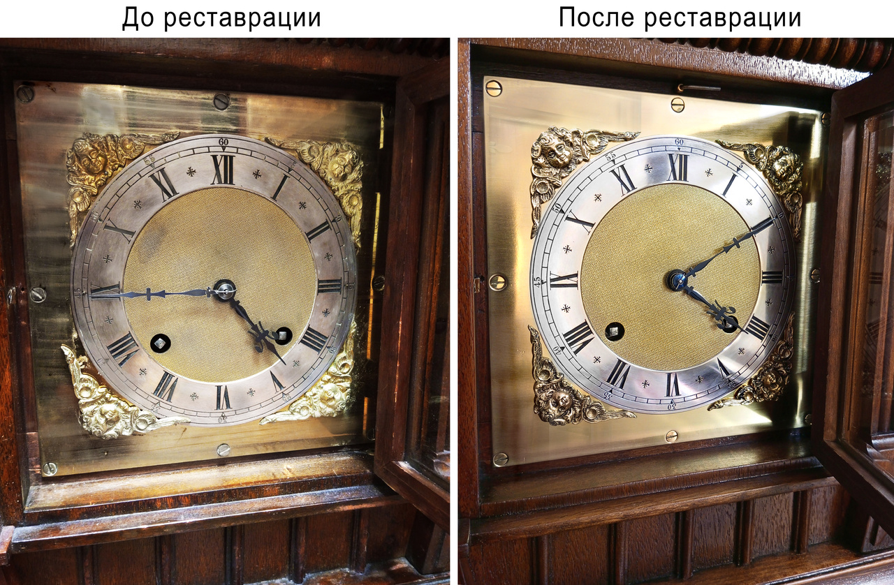

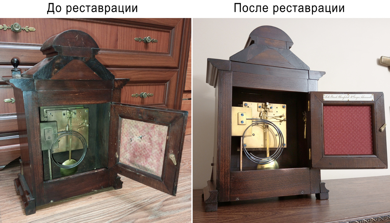

Хочу поделиться результатами своей реставрации старинных шварцвальдских часиков Mathias Bäuerle. Первый раз реставрировал столь крупные для себя часы, надеюсь, что хуже не сделал)
Еще интересует, а какая обычно в среднем примерная точность у подобных механизмов? У меня получилось настроить около +1 минуты за первую неделю, а вторую неделю уже начинают понемногу отставать. Одного завода хватает на 13 с половиной дней.
