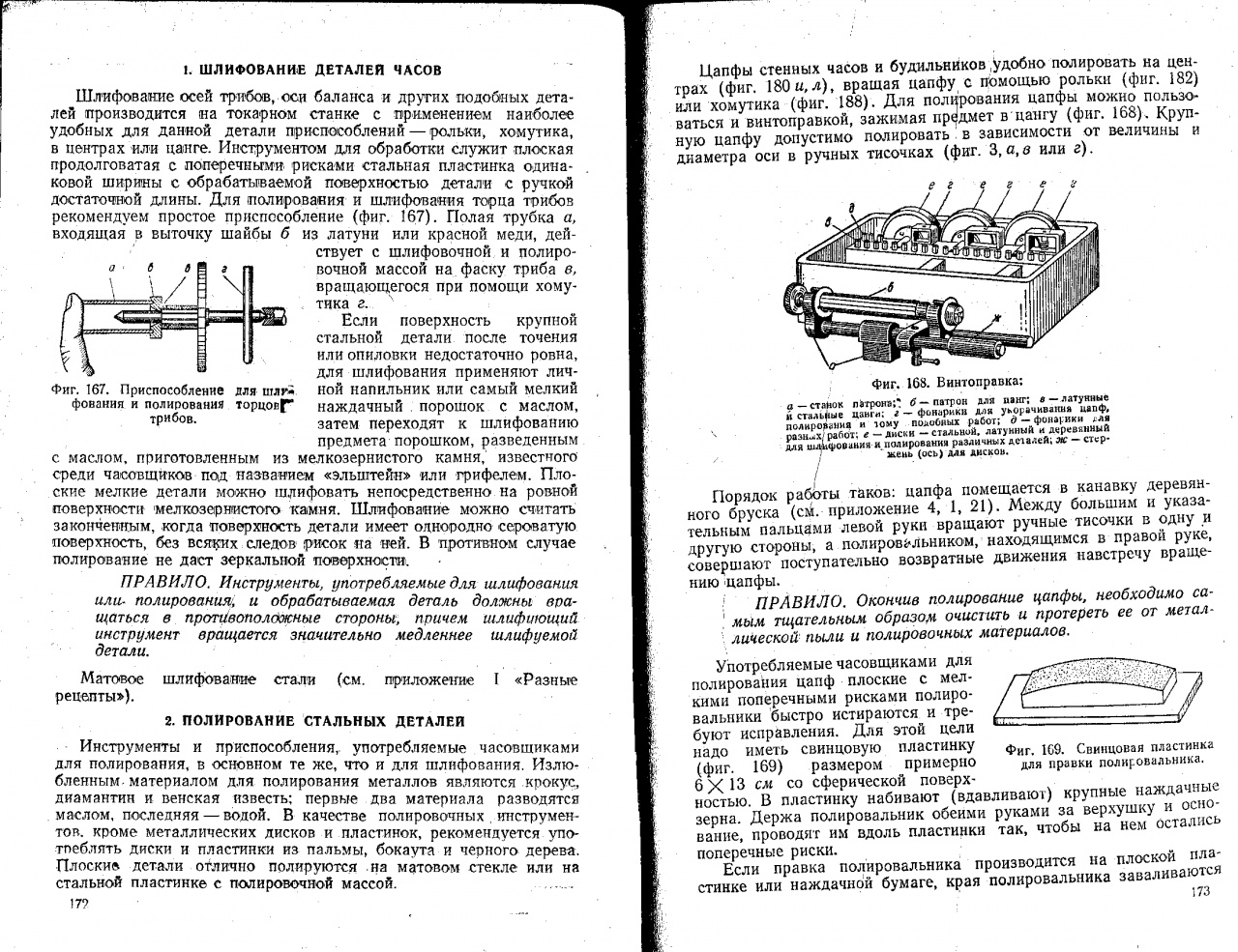

Сообщение от Vlarus Посмотреть сообщение
QUOTE=NickFMS
Не первый раз замечанию, что Вы платины натираете или шкурите чем-то с очень большим зерном, очень заметны царапины на поверхности. Рекомендую использовать крокус для этих целей разведенный с маслом или вот ещё метод - галтовка называется:
Влад, добрый вечер.
Как говорил один нехороший человек из любимого с детства кино: я же ещё только учусь.
https://www.youtube.com/watch?v=ISroXnIcguY
Спасибо за науку. Раньше я отдирал платины новомодным материалом марки Мирлон, а потом полировал войлочным валиком (на фото промежуточный рез-т). Теперь ушёл от лёгких абразивов - только моющий раствор.

что такое крокус?
если это абразивная паста, то не рекомендовал бы латунные детали механизма ей начищать

Сообщение от Dima343 Посмотреть сообщение
что такое крокус?
Крокус - полировальная паста на основе окиси хрома.
http://forum.watch.ru/showpost.php?p...3&postcount=10
Применяется в оптике для финишной полировки оптического стекла.
В приложении фрагмент книги: А.М. Пинкин "Ремонт часов", раздел "Полирование стальных деталей".
ОБЛАСТЬ ПРИМЕНЕНИЯ КРОКУСА ТЕХНИЧЕСКОГО СПЕЦИАЛЬНОГО ТУ 6-36-5800167-483-90

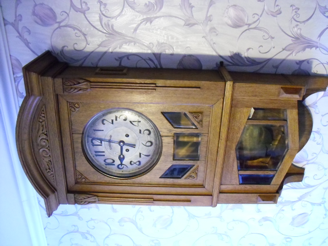

ID:	1647817Всем в Новом году привет!Если кому интересно!!!Долго ловился и попался еще один гигант от Питерского Мозера. 115см в высоту 60 ширина ,циферблат 27см ключик дверной сохранился,альтернатива напольным часам не знаю не большой формат фото!

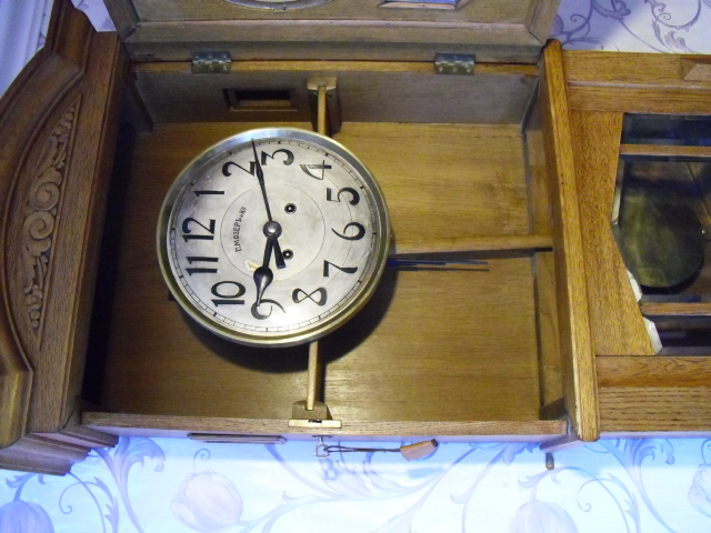

ID:	1647818   Нажмите на изображение для увеличения
ID:	1647819   Нажмите на изображение для увеличения

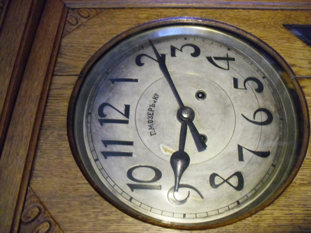

ID:	1647820   Нажмите на изображение для увеличения

SLAVEK, поздравляю!
Неплохая рыбалка отпускника в Питере!
С уважением,
Николай (Feather)
Этот пользователь сказал Спасибо! NickFMS за это сообщение:
SLAVEK (06.01.2017)
  #687
Старый 06.01.2017, 13:56
Аватар для TatynaS
TatynaS TatynaS вне форума
Регистрация: 31.05.2015
Сообщений: 4,495
Сказал(а) спасибо: 5,177
Поблагодарили 7,912 раз(а) в 3,300 сообщениях
Присоединяюсь к поздравлениям! Особенно нравится 2-х ярусное остекление, благодаря которому огромные часы кажутся лёгкими и пропорциональными.
С уважением, Татьяна

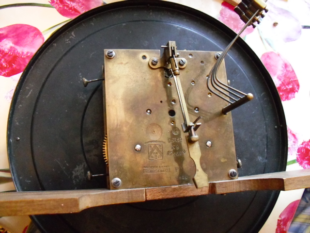

А что за механизм беккер?
  #689
Старый 06.01.2017, 15:20
Аватар для Seawolf64
Seawolf64 Seawolf64 вне форума
Регистрация: 27.12.2011
Сообщений: 1,765
Сказал(а) спасибо: 270
Поблагодарили 761 раз(а) в 590 сообщениях
Сообщение от enke Посмотреть сообщение
Конечно!
  #690
Старый 06.01.2017, 16:04
Аватар для enke
enke enke вне форума
Регистрация: 09.01.2011
Адрес: Петербург
Сообщений: 1,199
Сказал(а) спасибо: 1,349
Поблагодарили 771 раз(а) в 329 сообщениях
То есть высверленные круги от беккеровских клейм? Видел такое, но думал что убирали признаки Германии, после войны.
