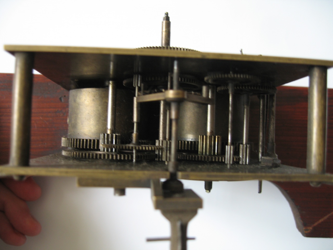

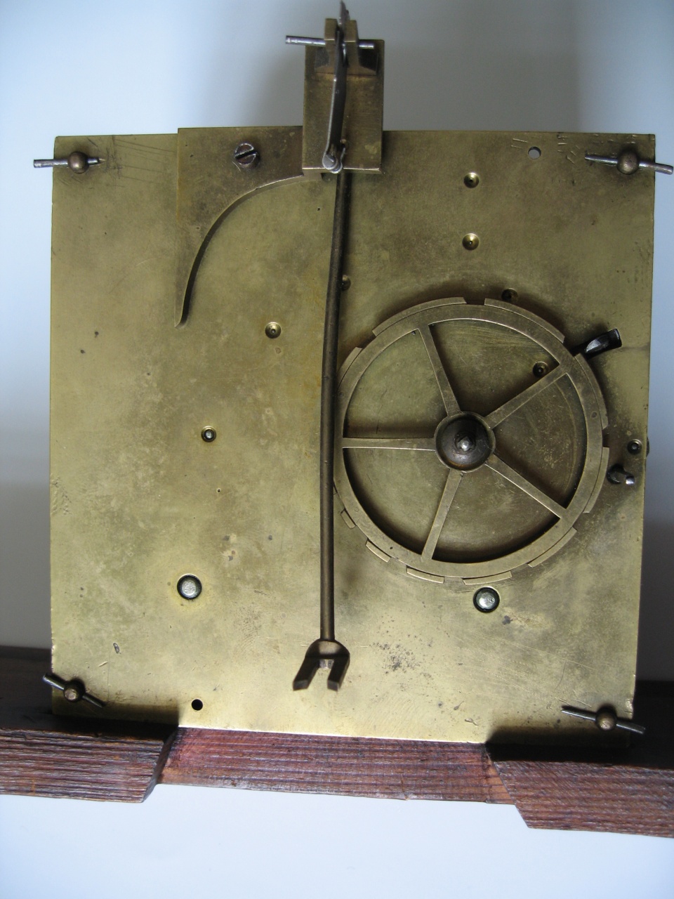

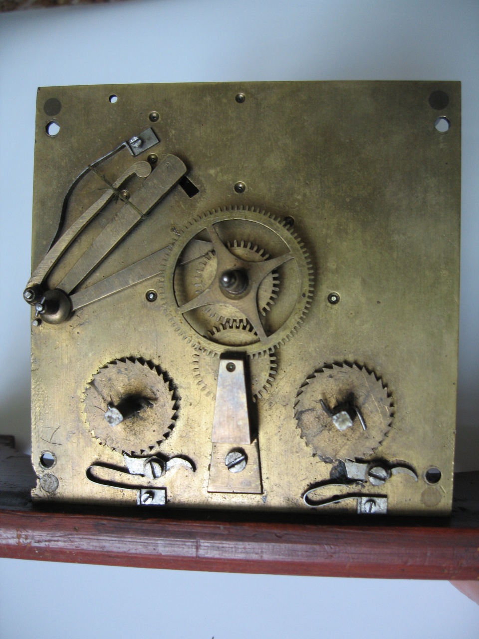

Название: Часы настенные с инкрустацией. 022.jpg
ID:	3152952   Нажмите на изображение для увеличения
Название: Часы настенные с инкрустацией. 020.jpg

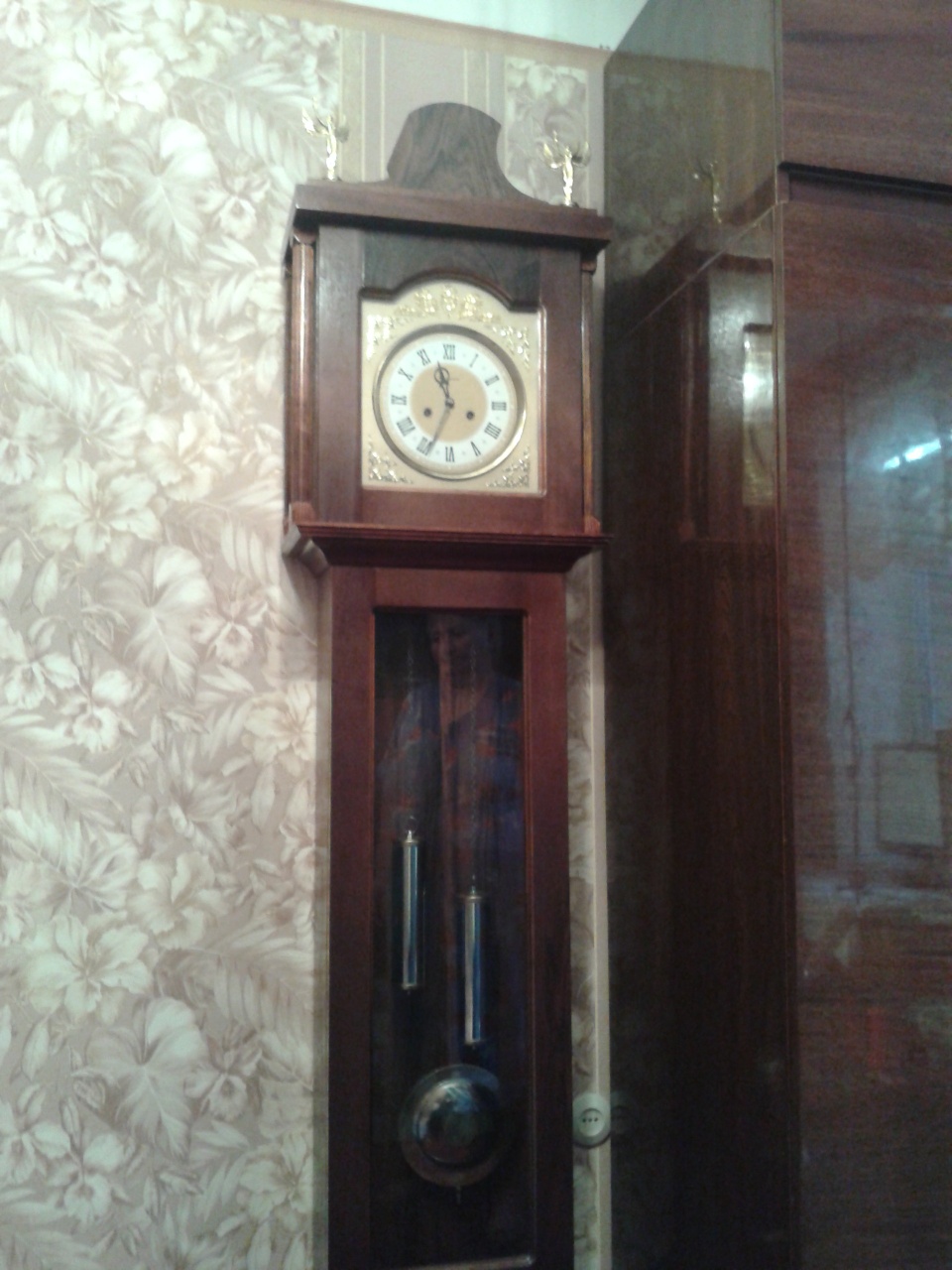

Я уменьшил количество зубьев на анкерном колесе в два раза при этом длина маятника увеличилась приблизительно в четыре раза и составила ~ 1100 мм

Развлекался.
Название: 2017-11-20 15.40.43.jpg

Спуск Брокотта.
Название: Часы настенные с инкрустацией. 025.jpg
ID:	3153020   Нажмите на изображение для увеличения
Название: Часы настенные с инкрустацией. 023.jpg
