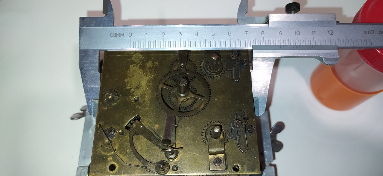

Хорошие часы, механизм сделан фирмой M.Bauerle для Etzold & Popitz в самом начале 1890-ых гг.
Здравствуйте!
Это механизм австрийского филиала F.Mauthe в Bregenz ~ 1900-ой год.

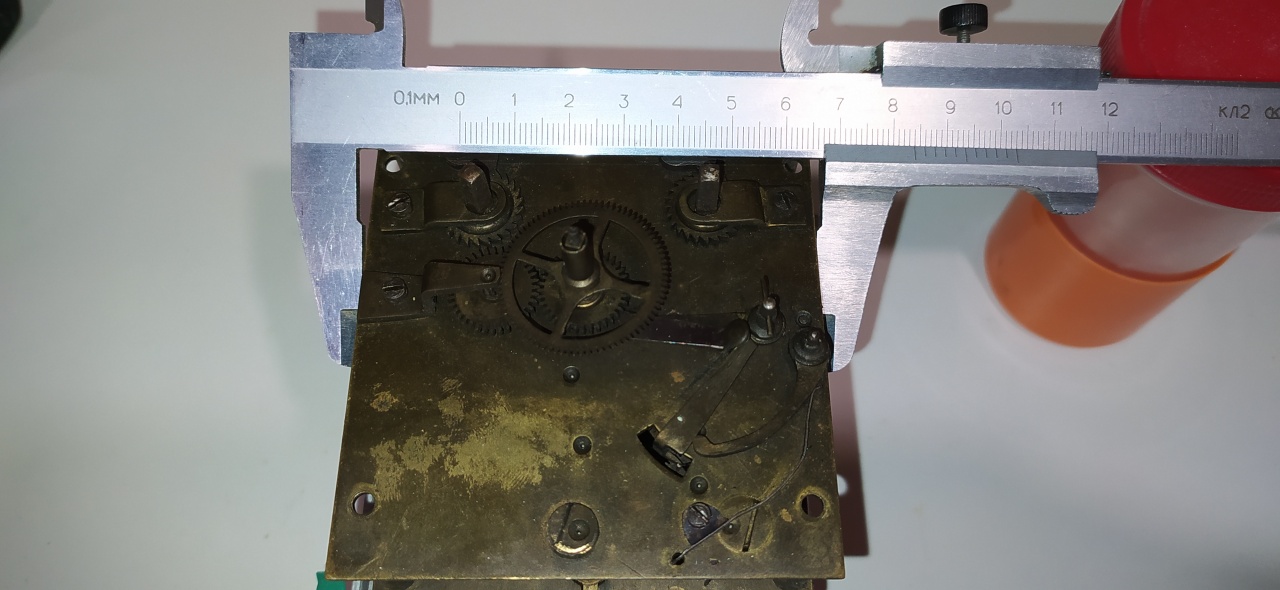

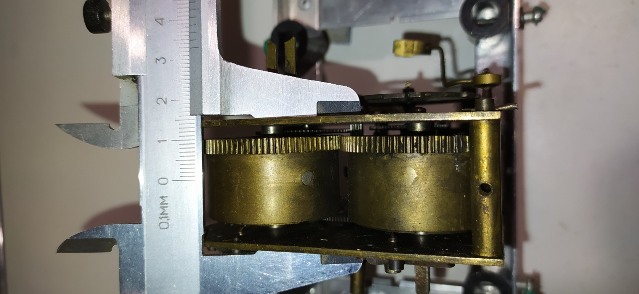

Если есть возможность - укажите, пожалуйста, габариты механизма.
Все пружинные австрийцы кажутся достаточно маленькими по сравнению с немцами.
Большое спасибо. Механизм , да маленький.Размеры на фото.
------- ДОБАВЛЕНО ЧЕРЕЗ 20 МИН --------
Доп фото.

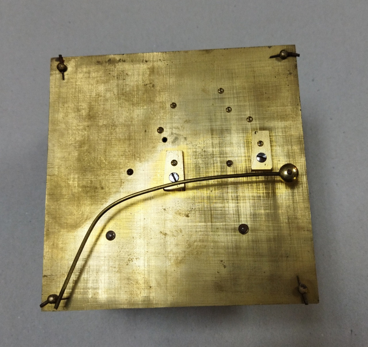

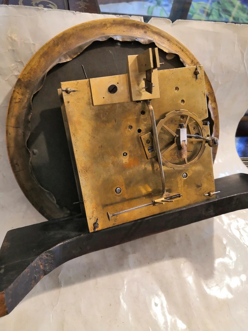

Добрый день,
не подскажете производителя или страну?

Добрый день!
Хороший механизм, это Россия (эбош французский), 1850-е годы. А фото часов нет, случаем?

Спасибо).
Часы будут с оказией через полтора месяца(.
То есть, механизм произведён в России по французскому подобию?

Нет, механизм изготовлен во Франции, а доведён до ума и вставлен в корпус в России.
Эбош это заготовка. Затем мастер нарезает в шестернях зубья в зависимости от длины маятника и доводит до ума и вставляет в корпус.

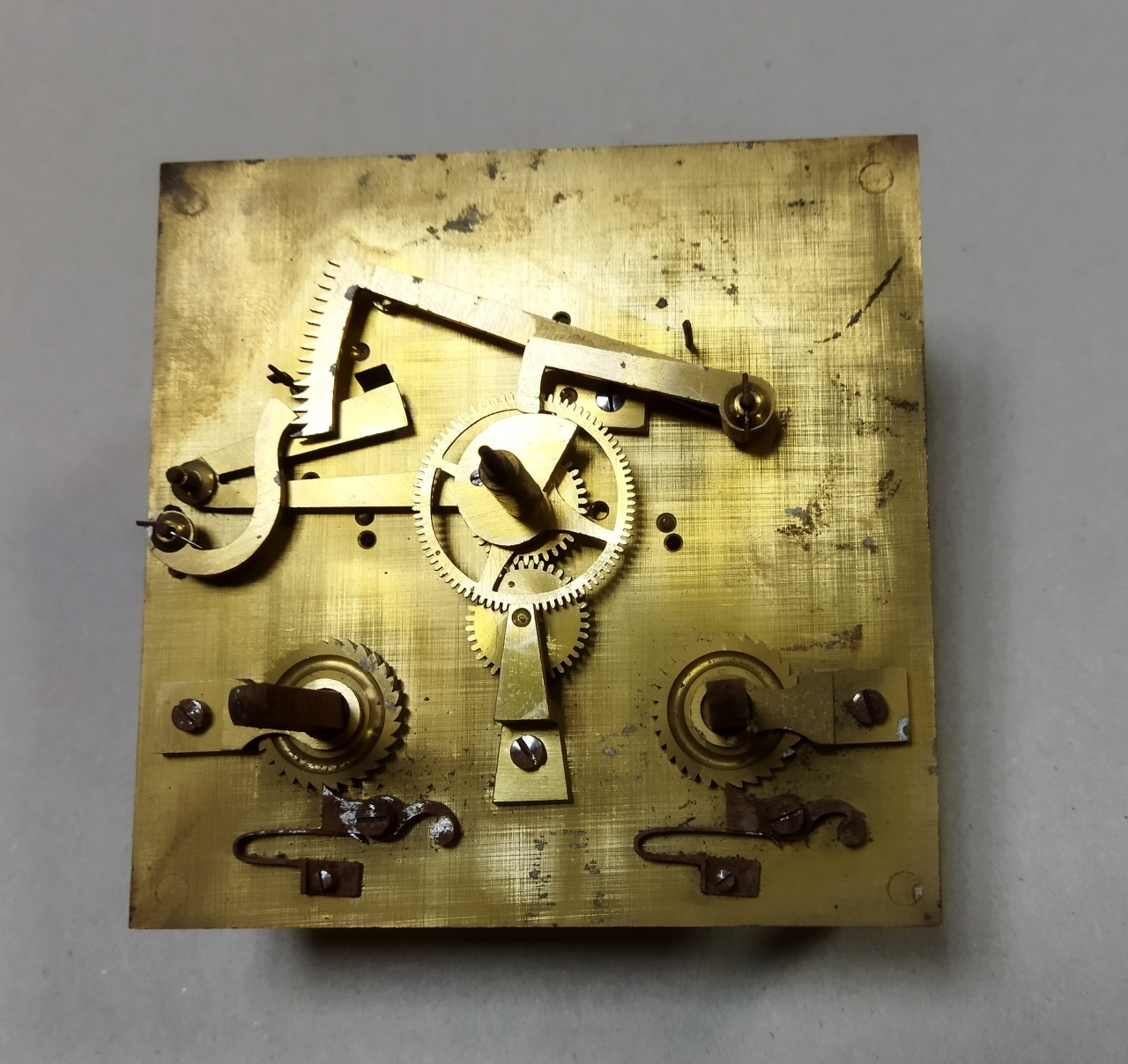

Илья, привет!
Пожалуй я проиллюстрирую твои слова, мне тоже (когда начинал), было не понятно значение термина : "Эбош"
Оказывается всё просто, эбош- это незаконченный механизм, заготовка, даже платины не отполировны.
В нём не нарезаны зубья анкерного колеса (можно сделать под любую длину маятника),
Нет анкерной вилки (опять же можно сделать различный вид спуска), даже молоток боя можно приспособить под любой гонг.
Вот на фото это всё прекрасно видно, ну ты то знаешь, тем более его в руках держал
Саша. Т.е. длина маятника связана только с количеством зубов на анкерном колесе. Чем больше зубов-тем длиннее маятник. А другие шестерни?

Наоборот, чем больше зубов на анкерном колесе , тем короче маятник. В этих эбошах все нормально работает и ход и бой, а в зависимости какой длинны нужен маятник ( в какой корпус его собирались ставить) такое количество зубов и нарезали на анкерном (ходовом) колесе. Остальные зубья на шестернях нарезаны с Франции с завода.

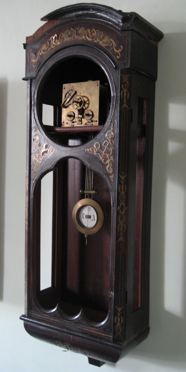

Возникает вопрос, механизмы в Россию поставлялись только в виде эбошей или так же в виде уже готовых к использованию механизмов ?
Иногда маятники смотрятся несуразно куцыми(непропорционально), что для первого варианта странно.
