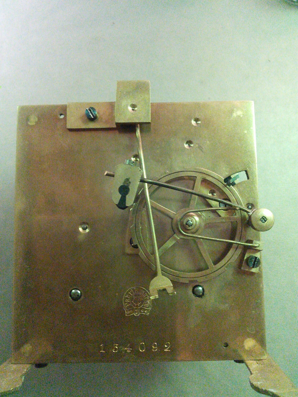

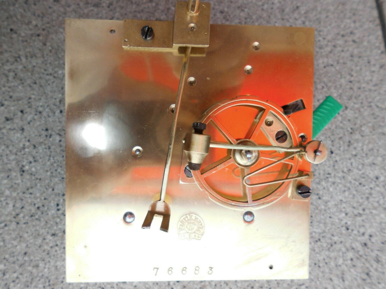

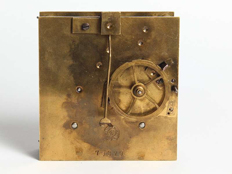

Прошу прощения, поленилась сформулировать точно в первый раз:

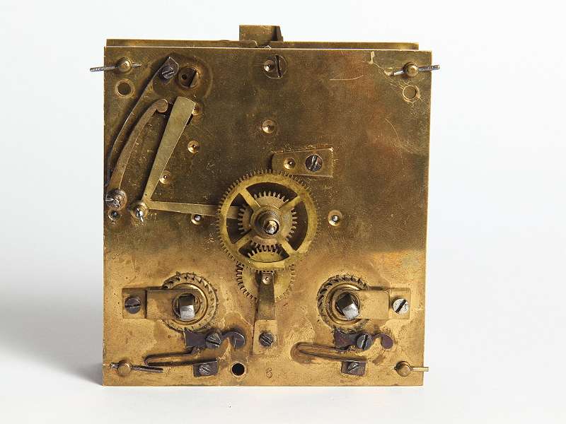

Вот завальцованные ранние 70_870:
ID:	3115824 Нажмите на изображение для увеличения
Вот завальцованные поздние 76_683:
ID:	3115826 Нажмите на изображение для увеличения
Где-то в этом промежутке фиксация на 3-ёх ножках сменилась на фиксацию на 4-ёх ножках
Fugit irrevocabile tempus

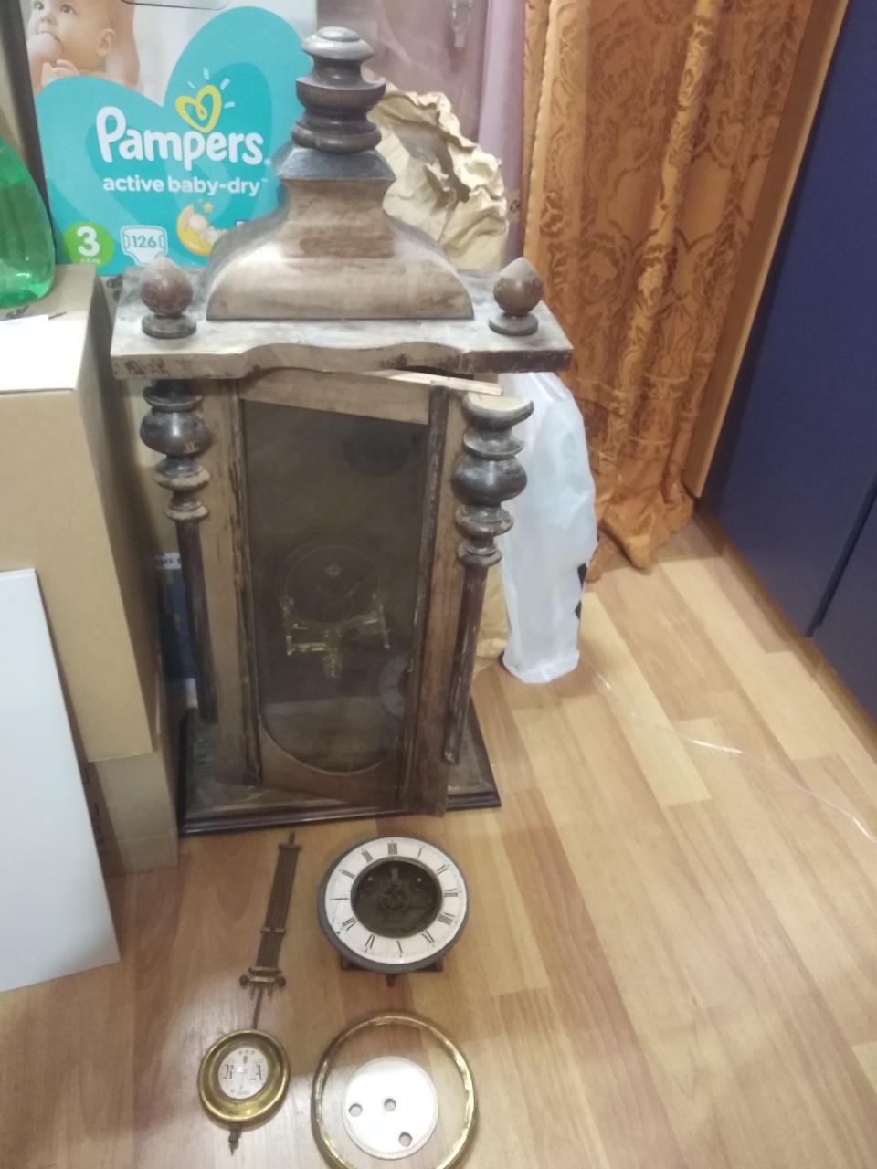

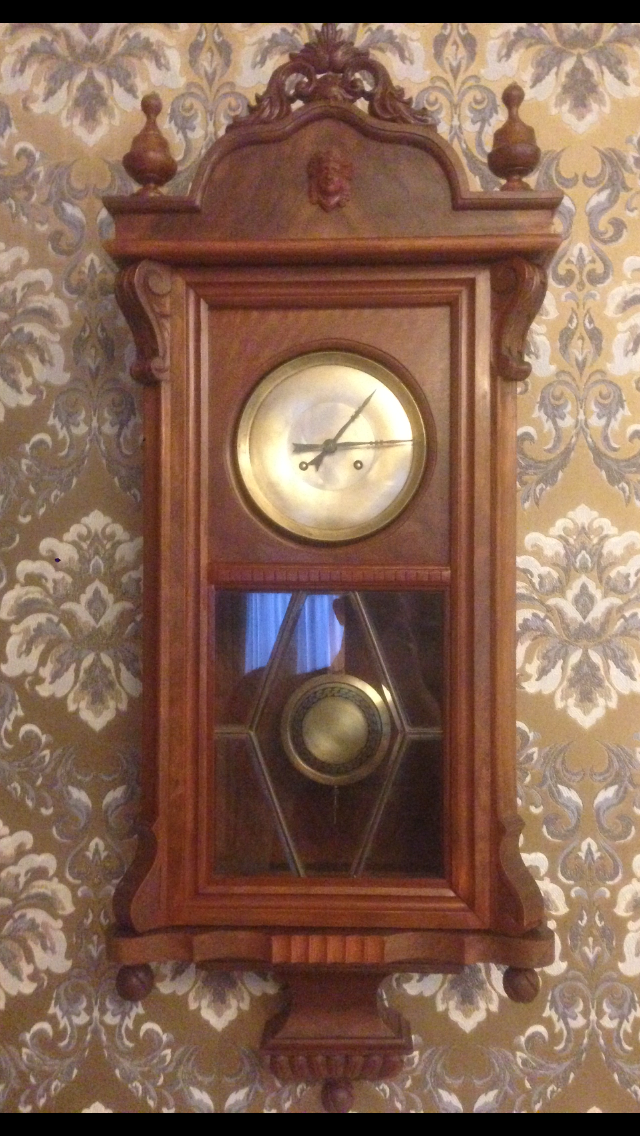

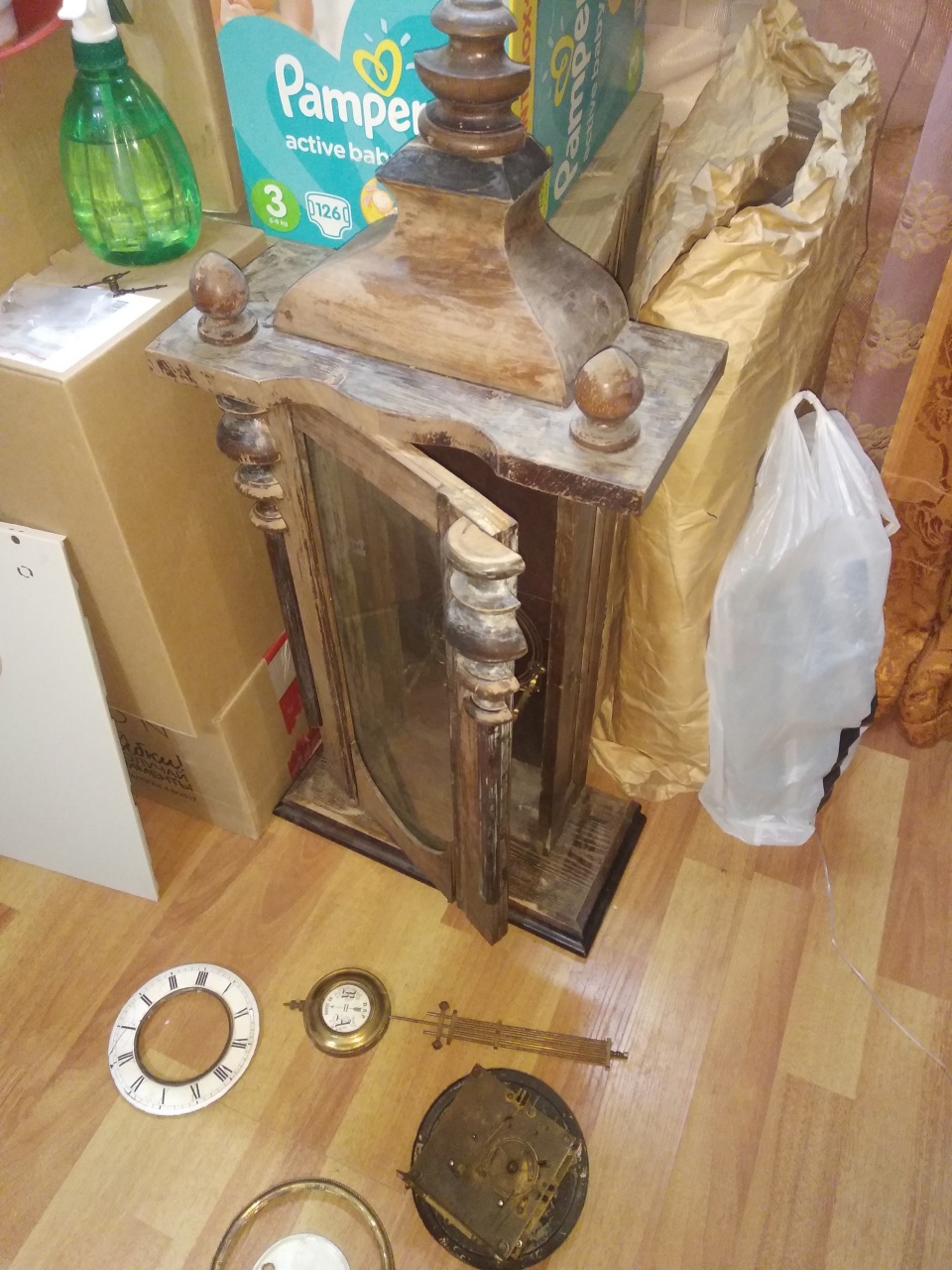

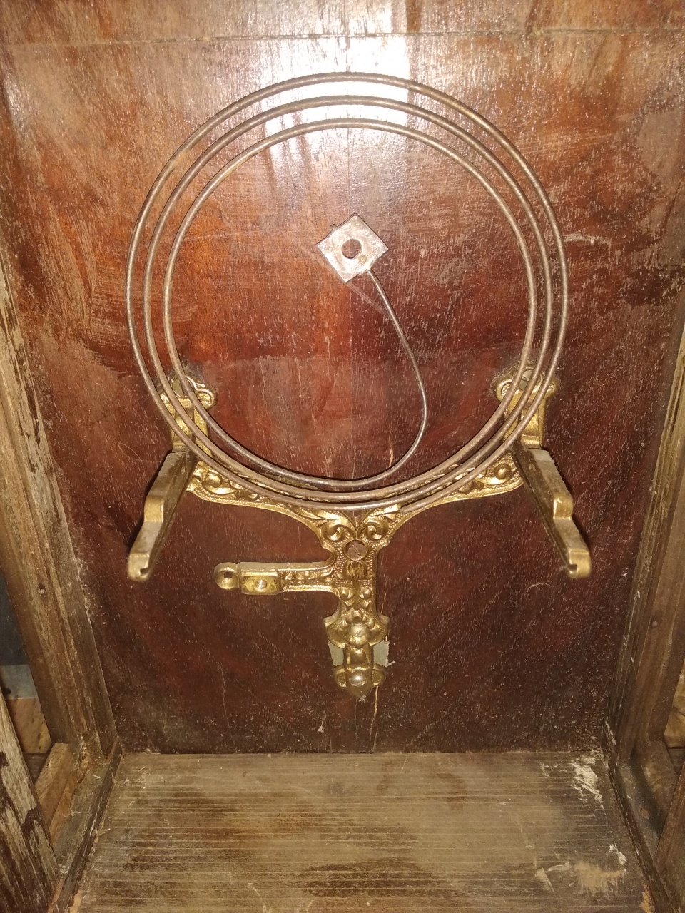

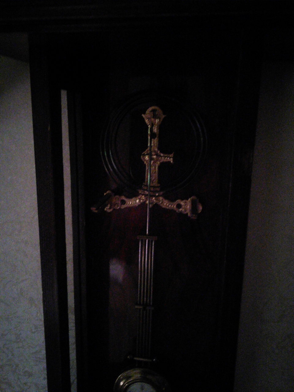

Опознать часы и комплектацию

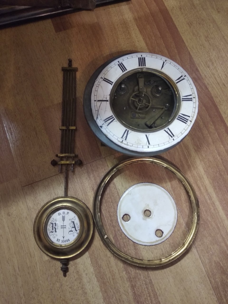

Уважаемые форумчане, прошу вас помочь в благородном деле опознания и восстановления настенных немецких часов. Понимаю, что то, что вы увидите на фото - ценности особо не представляет, но дороги именно эти (наследство, единственная вещь, оставшаяся от родственника) и поэтому их хочется привести в рабочий вид. Внешний вид вторичен, но буду благодарен контактам мастеров, умеющих работать с деревом. Сейчас создается впечатление, что корпус и части механизма от совершенно разных моделей. Корпус несколько десятилетий хранился в темном сухом складе в неподобающих условиях, клей везде высох. Сейчас может стоять только вверх ногами. Механизм, полагаю, что кто-то пытался собирать на советских винтах. Тарелка циферблата расколота и склеена. Знаю, что на форумах и аукционах можно недорого приобрести необходимую комплектацию, но в данном случае затрудняюсь в определении марки корпуса и механизма. Всё ли из одного комплекта? Ранее был опыт восстановления дедовых трофейных настенных часов Густав Беккер Глория, успешно, идут уже 15 лет, а их точности обзавидуются советские механические часы-будильники. Получасовой бой гонга - это что-то сакральное в нашей семье, связь поколений, каждые полчаса должен быть. Завод Глория держит до 10ти дней. Как итог - хочу на выходе получить вторые рабочие настенные часы с аналогичным качеством хода. Спасибо, что дочитали до этого места.

Добрый день!
Ваши часы сделаны в первой половине 1890-ых гг. фирмой F.Mauthe.
Корпус соответствует этому периоду.
С уважением, Татьяна

А что- либо в части соответствия комплектации можете сказать? Маятник и гонг точно от них?
  #6508
Старый 16.12.2020, 23:54
Аватар для TatynaS
TatynaS TatynaS на форуме
Регистрация: 31.05.2015
Сообщений: 4,497
Сказал(а) спасибо: 5,189
Поблагодарили 7,927 раз(а) в 3,302 сообщениях
Сообщение от Dwarf2000 Посмотреть сообщение
Да, и то и другое от Mauthe.

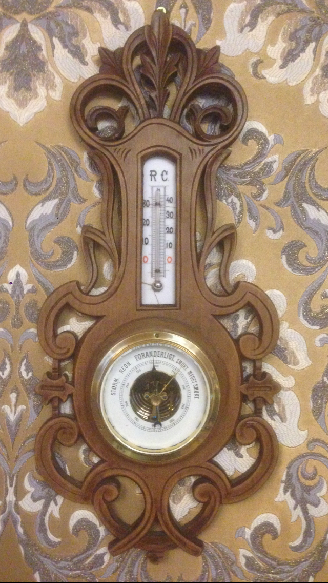

Приобретения 2020 года
Братья по болезни, а давайте замутим хвастливую тему чисто "тут". Интересно же!
Тем более что год 2020 выдался "своеобразный", как минимум.

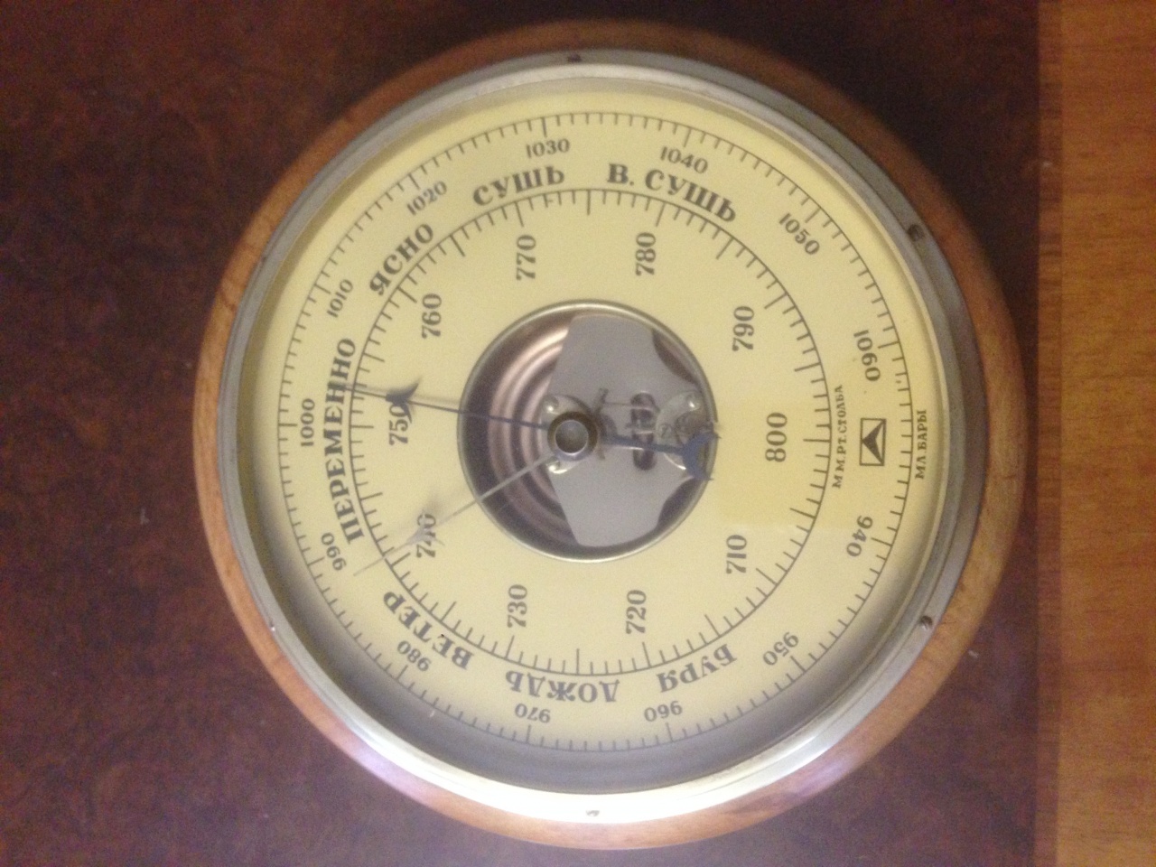

Могу начать. Вот прикупил шайбу.
Мостырю монстра, как выразился Оled, поскольку схожего ничего не нашёл, вступил в команду "очумелые ручки". Надо что-то придумывать со стеклом, наносить разметку на циферблат. Ну и мех. чистить. Ждём Нового года.

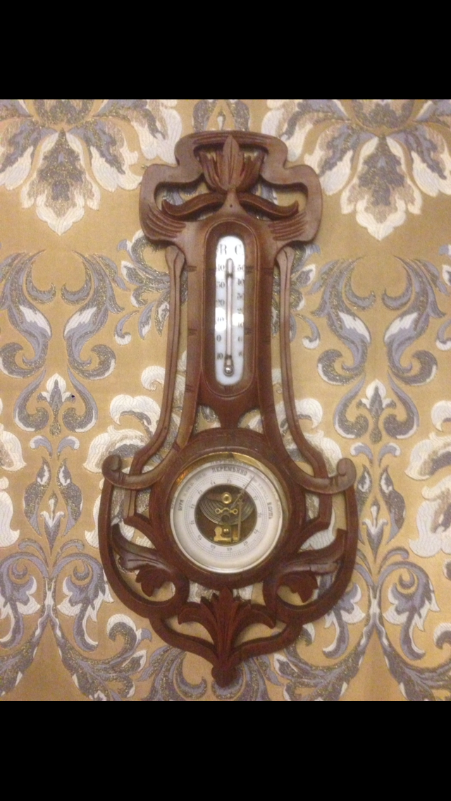

Еще в этом году "заразился" барометрами - аж 3 штуки приобрёл за год! Один, правда, не работает. Надо понять, они вообще ремонтируются?
Расскажите, каким был 2020 у Вас?

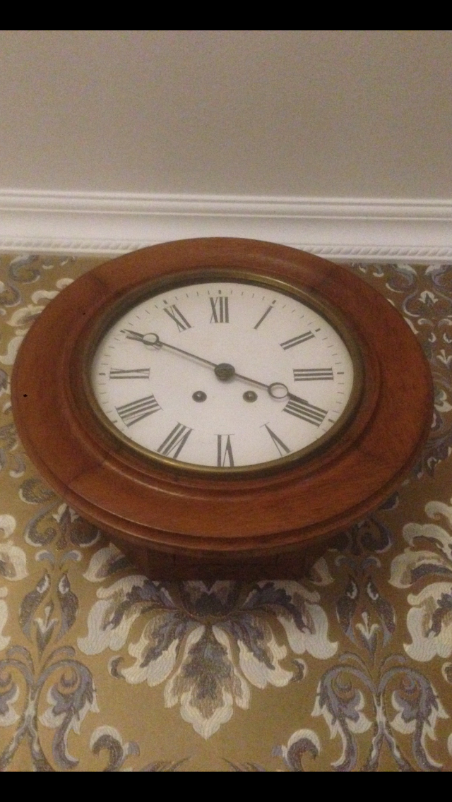

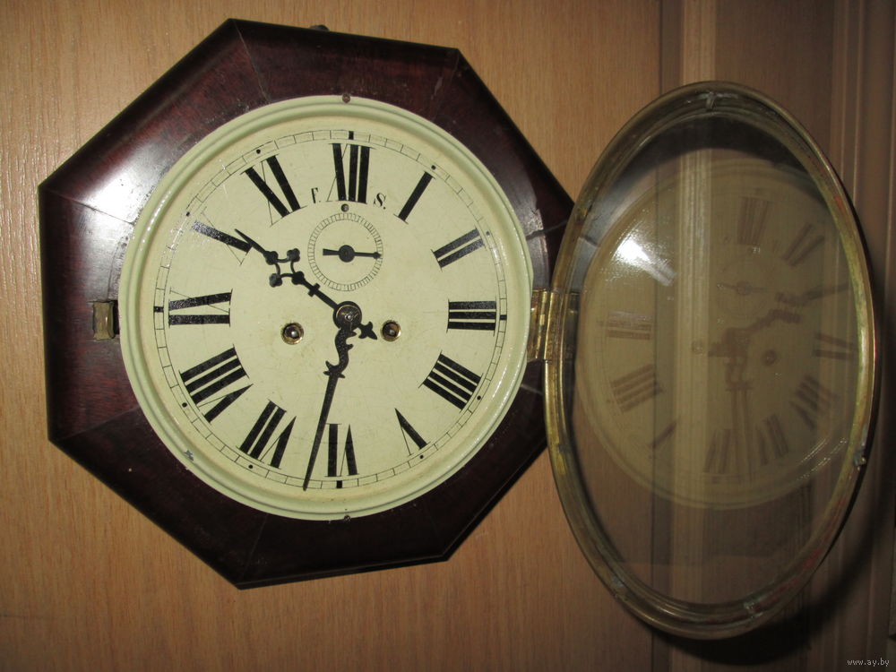

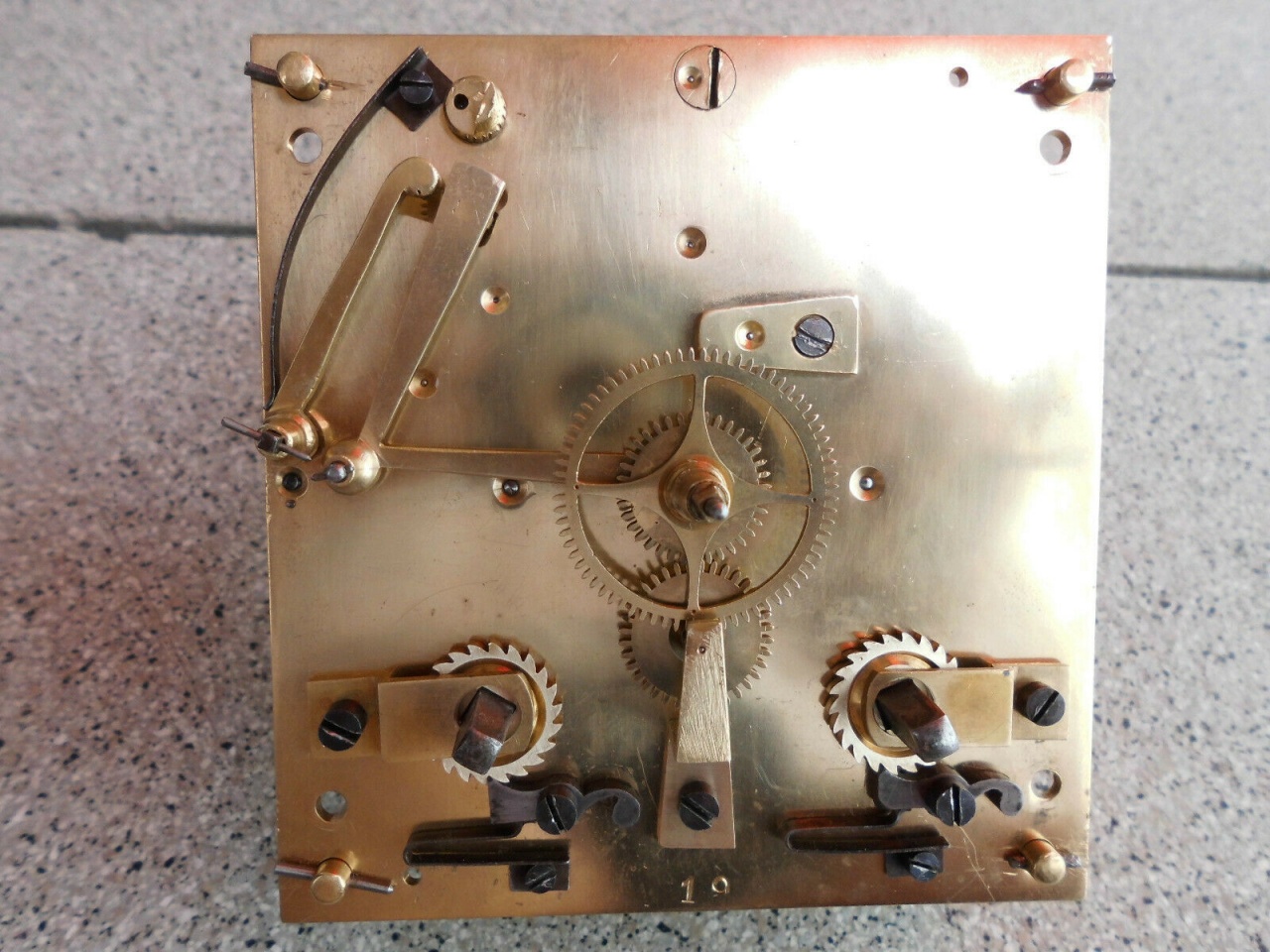

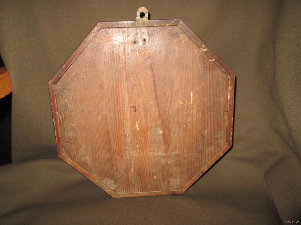

что за часы?

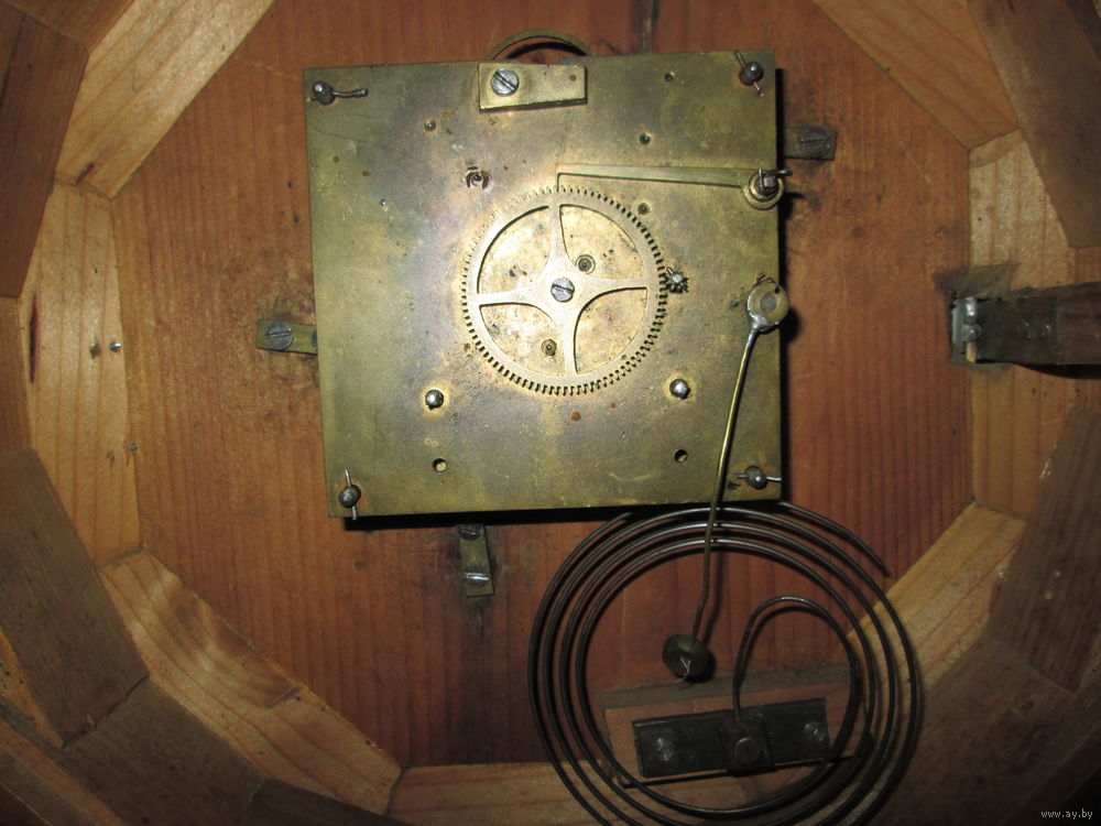

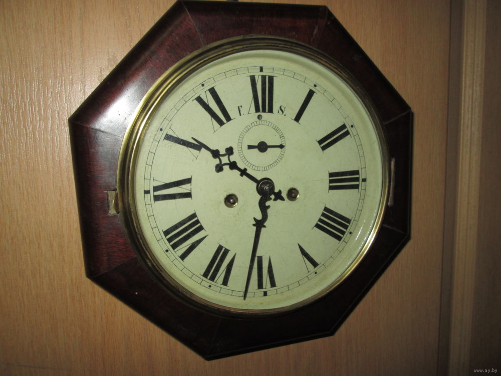

Здравствуйте, интересует производитель данных часов-шайбы, хочу такие приобрести, но информации по ним что-то никакой не могу найти. Продавец пишет Германия 19 век, по мне восьмиуголка больше на американские похожа по форме корпуса. Клейм на них тоже никаких не видно.
С уваж. Дмитрий
